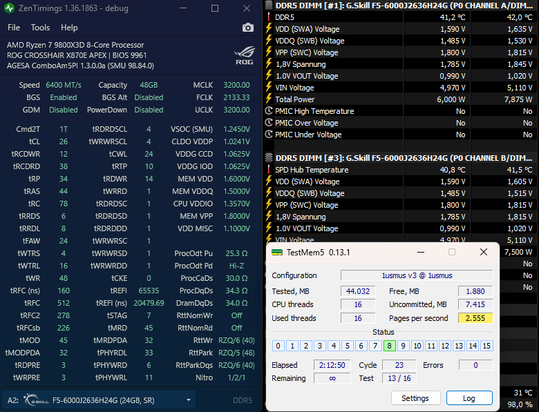

Ich hab den neuen Treiber gestern installiert und heute mein BIOS auf AGESA 1.3.0.0a aktualisiert.
Mit der neuen AGESA muss man nun tRFC2 und 3 bzw. tRFCsb beim manuellen RAM-Tuning konfigurieren.
Daher teste gerade mein System, ob es noch 1usmus stable ist.
*bin gerade nachhause gekommen... dieser Moment voller Spannung, ob es ohne "Errors" lief :D
Aber ja, sieht gut aus :king:

Hi, danke für Bild. Ich nutze selbe CPU und RAM. Hast Du eventuell auch Zen-Timmings Bild für UCLK=MEMCLK/2 Modus. 8000MHz+?

Neuerdings ist der neue Bank Refresh Mode "Fine Granularity Refresh" (FGR) bei vielen Boards als Standard aktiv. Nur FGR und Mixed Mode nutzt tRFC2 und tRFCsb, daher muss man es nun einstellen. Stellt man wieder auf den Normal Mode um, dann wird wieder nur tRFC1 genutzt. (es gibt Normal Mode, Mixed Mode und FGR, was das neuen ZenTimings auch anzeigen kann)
Laut ersten Tests klingt der neue Modus zwar gut, aber der Normal Mode scheint in der Praxis meist weiterhin vorne zu sein.
Jemand von ASUS hatte sich hierzu geäußert: Klick mich!
Aber ja Normal Mode wird für Gamer empfohlen.
Hatte ich mal bei ca. 8300 oder 8400 MHz. Mit einem 9800x3D verwendest du aber besser 1:1 Teiler, da diese CPU durch nur einen CCX limitiert wird und nicht die Bandbreite von 8000+ MHz ausschöpfen kann.
8000+ (2:1 Teiler) sollte man eher mit einem 9950x3D fahren.
Meine CPU schafft auch problemlos FCLK 2200, aber es fühlt sich im Gaming schlechter als 2133 an, weshalb ich 2133 verwende.
Mit 2200 habe bei manchen Games Microstuttering gehabt.
