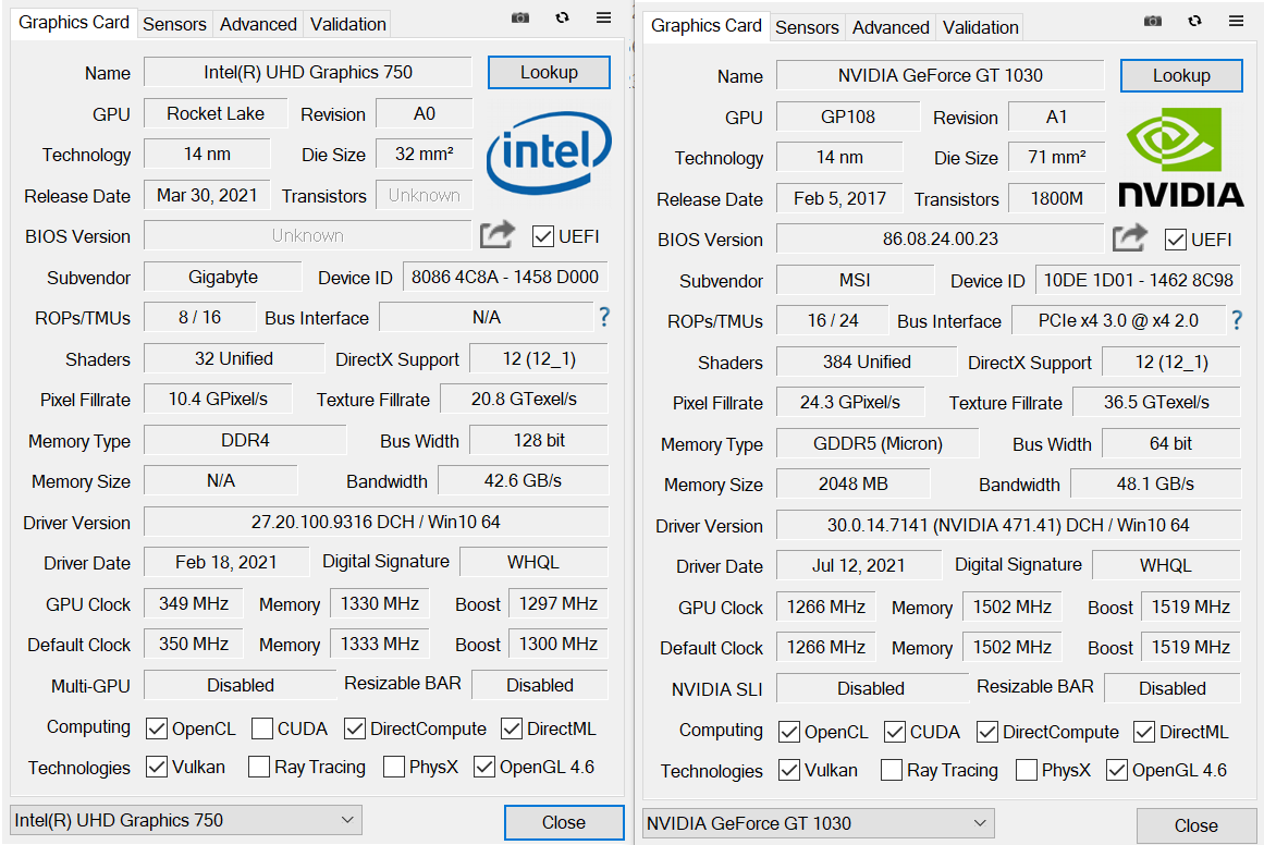

Der Treiber ist vom Juli dieses Jahres. Hier ein Screenshot:

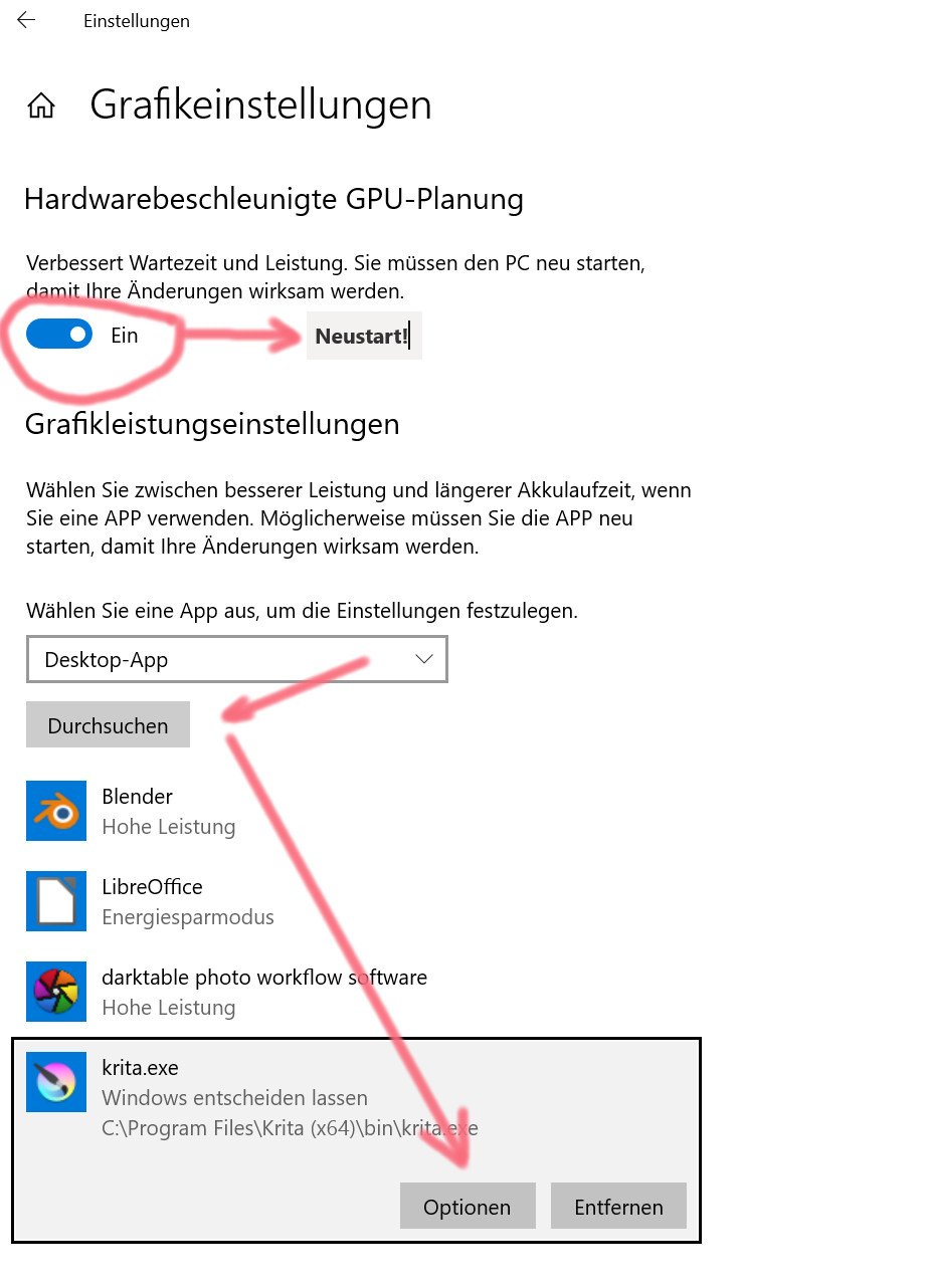

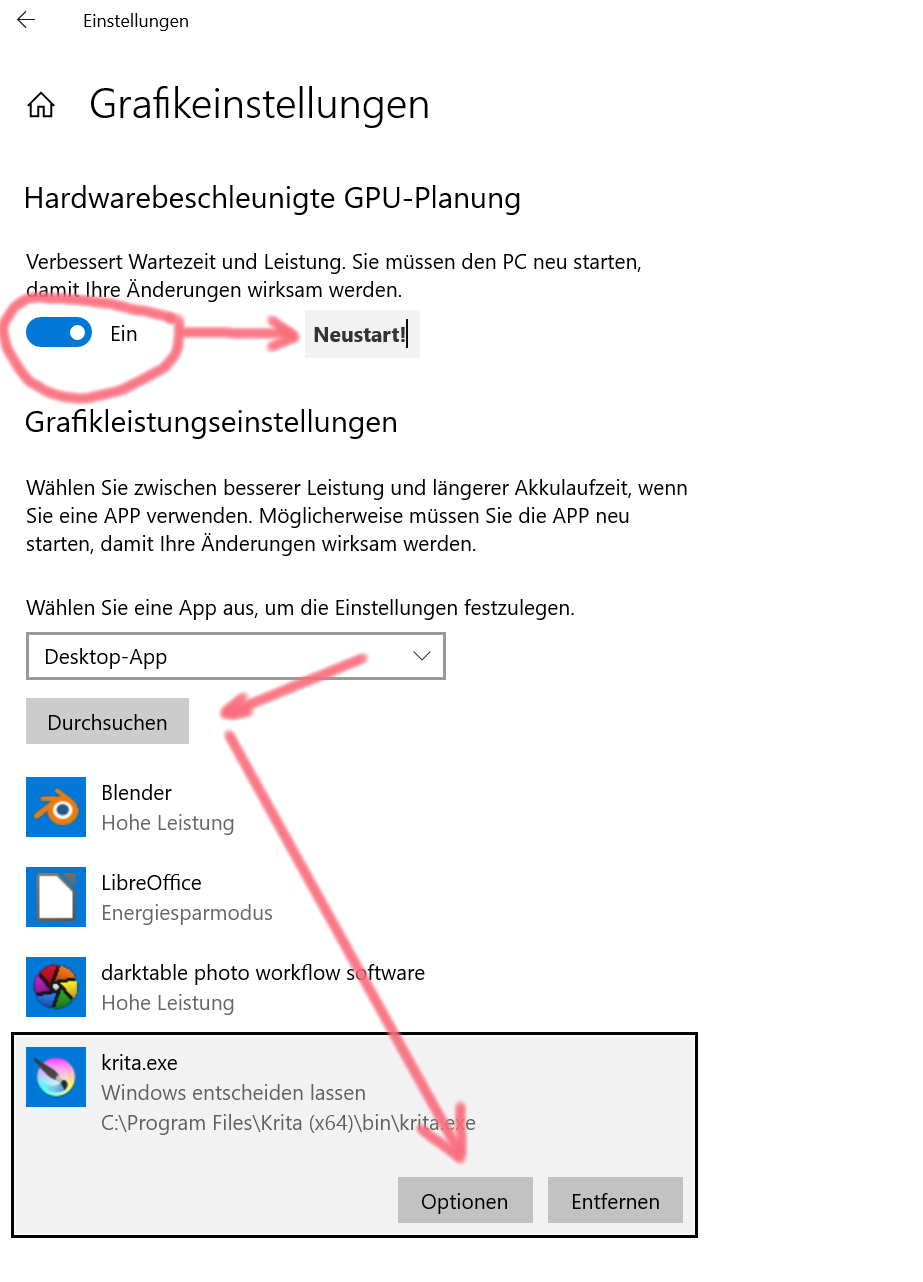

Hier die Zusammenfassung, die sich etwas vom Notebook unterscheidet:
Der Weg um zwei Grafikkarten zu benutzen geht zunächst über die Freigabe im Bios.
Nach einem Neustart ist noch keine Veränderung sichtbar. Die iGPU bleibt abgeschaltet.
Dafür muss in den Systemeinstellungen von Windows noch einiges eingestellt werden:
Zunächst werden die "Anzeigeeinstellungen " u.a. mit einem Rechtsklick auf den Desktop aufgerufen -
Dann nach unten scrollen und "Grafikeinstellungen" aufrufen -
Dann "Hardwarebeschleunigte GPU-Planung" aktivieren - Neustart ist erforderlich
Erst jetzt sind beide Grakas aktiv und werden erkannt!
Jeder Monitor kann bei jeder Graka eingestöpselt werden.

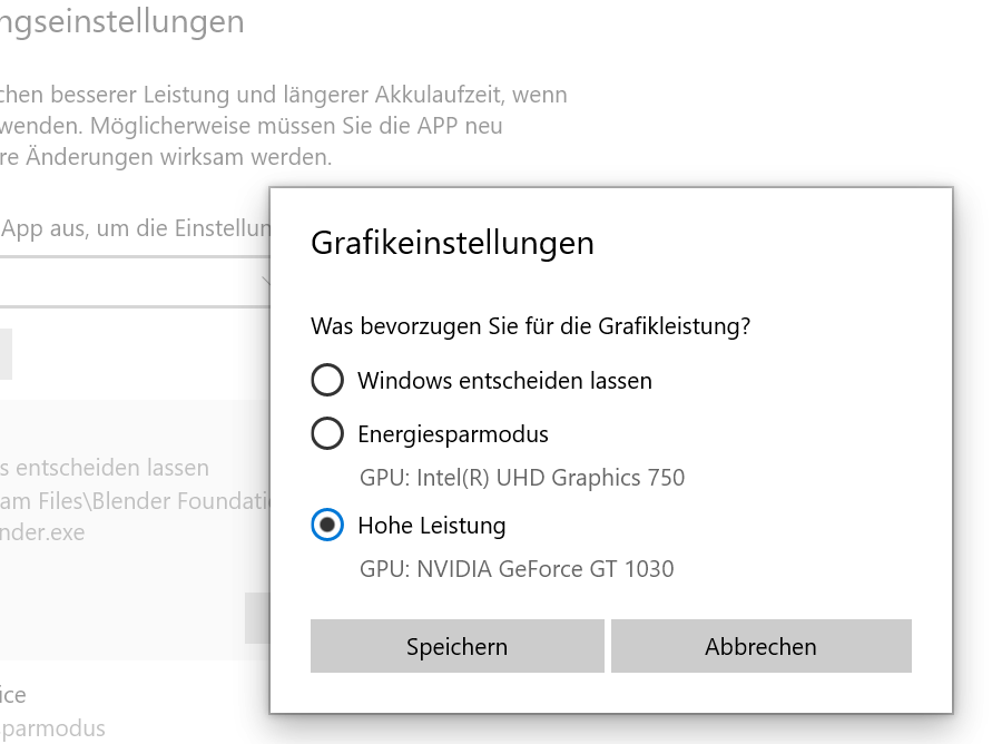

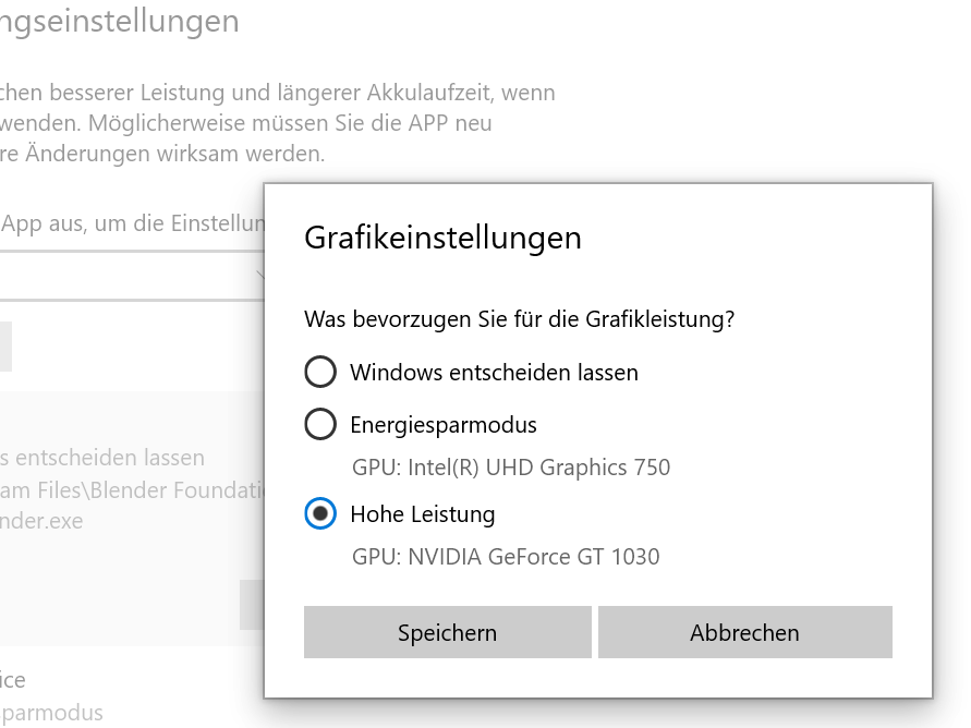

Nun kann jede App einer Graka zugeordnet werden:
Weiter unten eine App auswählen -
dann "Optionen" anklicken und die Graka der App zuordnen....
