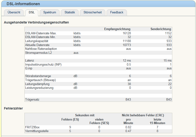

In den DSL-Informationen der Fritzbox stehen als Maximal 16128 drin.

Deine Leitung kann 10MBit/s download und knap 1Mbit/s Upload. das ist was die Leitung derzeit "bringt".
Ca. 15 Fehler in 15 Minuten in nicht sonderlich viel, das sollte kein größeres Problem verursachen.

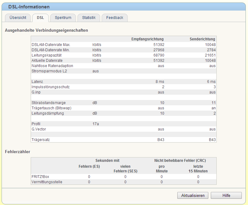

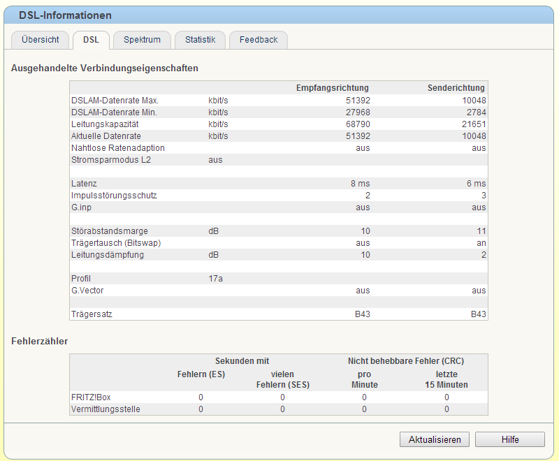

Bei nem VDSL anschluss müsste das ganze so ausschauen:
