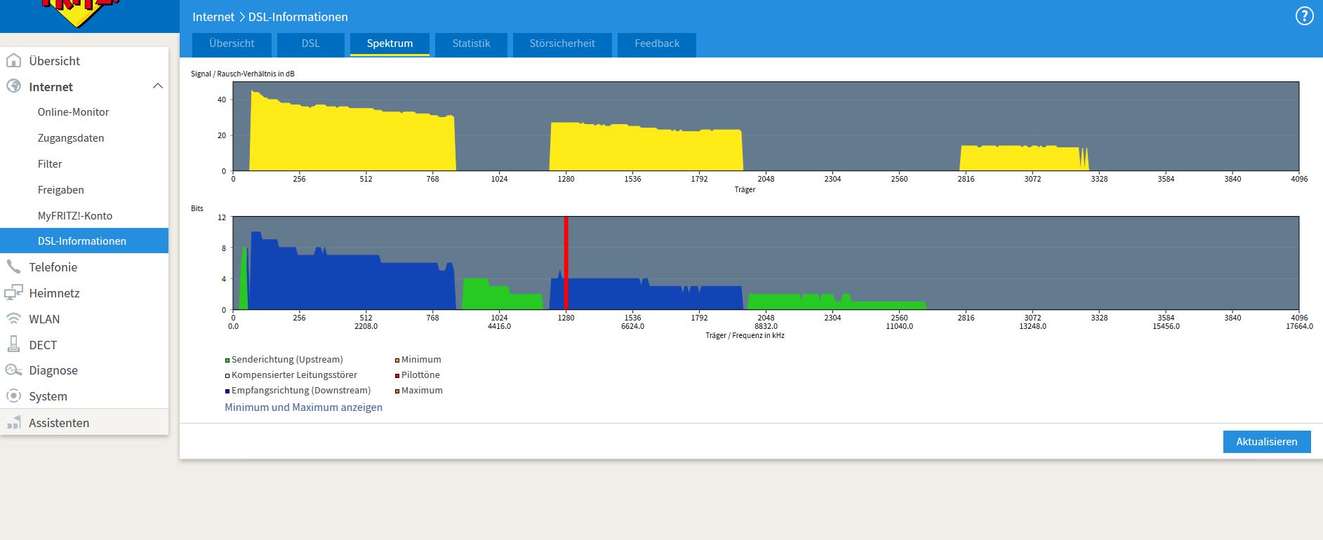

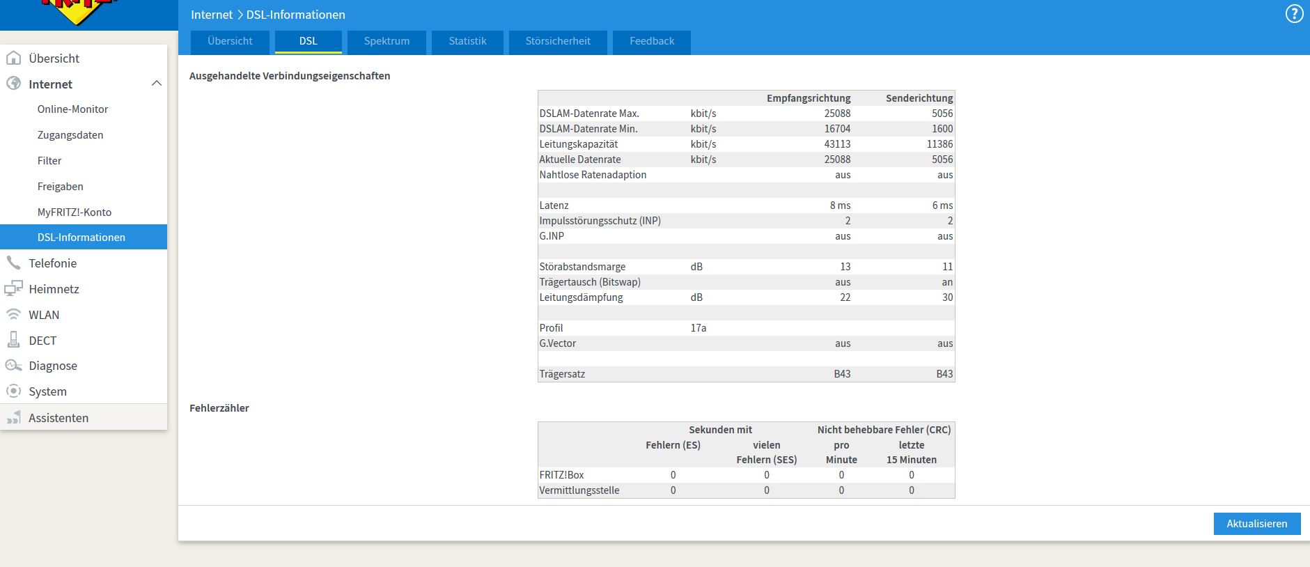

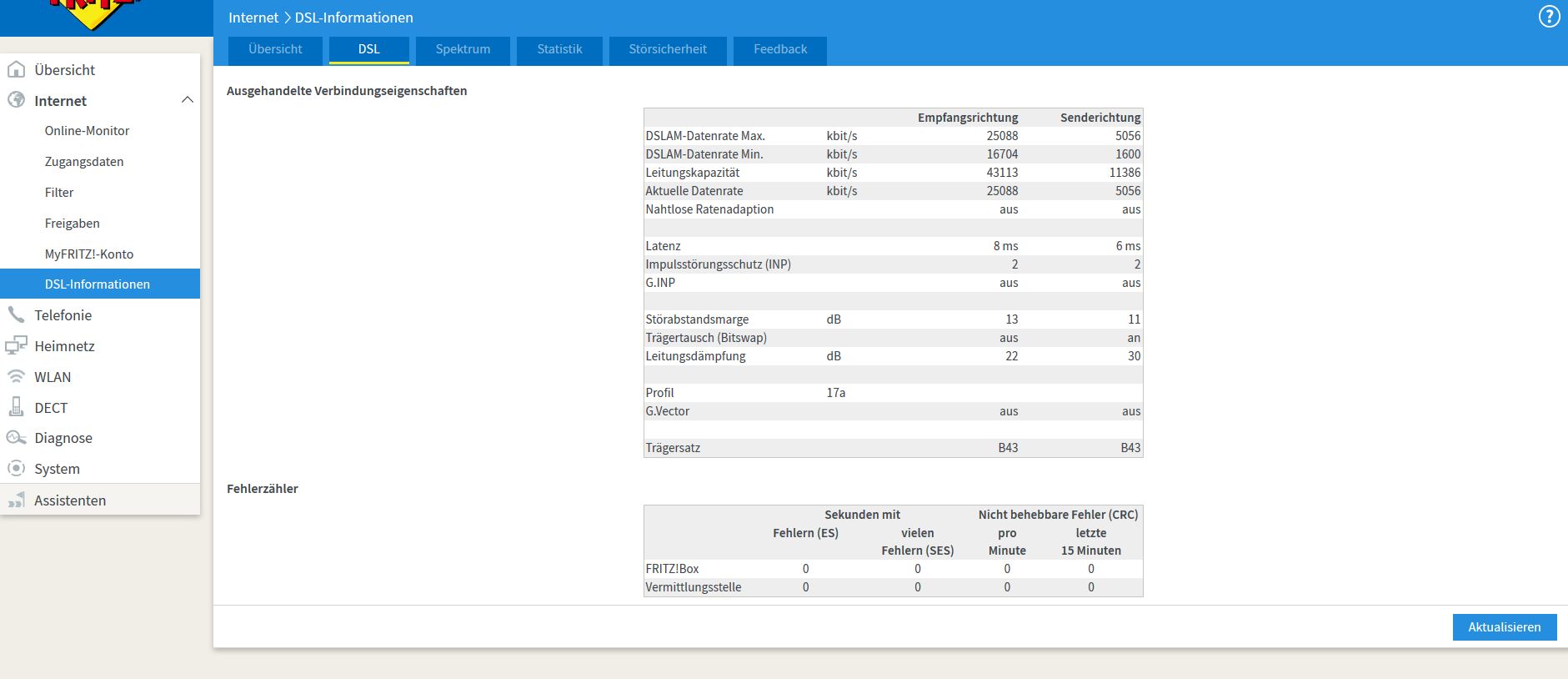

Die Daten habe ich jetzt mal als Bilder hier eingefügt. Bei den Werten im Reiter "DSL" werden mir eine Leitungsdämpfung von 22/30 (Down/Up) angezeigt. Jetzt hatte ich irgendwo gelesen, dass diese Werte nicht über 8dB sein sollten. Ist dem so und wenn ja, woran kann das liegen?
Wenn ich größere Dateien (ne Linux- Iso z.B.) runterlade komme ich auf 2,4 MB/s. Das entspräche ja in etwa DSL 20.000. Ich wollte jetzt mal schauen ob ich da von meiner Seite aus noch mehr rauskitzeln kann.

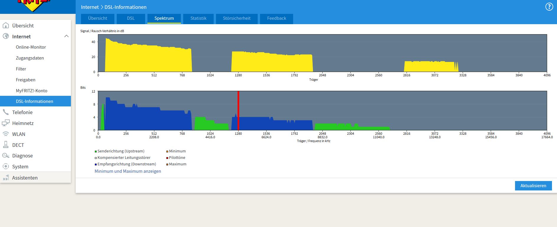

Und weite, wie kann ich die Werte im Reiter "Spektrum beurteilen?

Wenn ich das jetzt richtig verstanden habe, dann "schreit" mein Router mit 70dB in die Leitung rein, aber am anderen Ende kommen nur 40dB an? Das wäre im Up so.
Im Down ruft die andere Seite mit 70dB und bei mir kommen nur 48dB an.
Richtig?
Sollte das so sein. Woran kann die hohe Dämpfung liegen. Was könnte ich auf dem Weg vom Router bis zur TAE- Dose verbessern? Ich habe als Anschlusskabel das genommen, das der Fritzbox beilag. Kann ich bei der TAE-Dose irgendwas kontrollieren? Könnten die Verbindungen des Telefonkabels (also das was aus der Wand kommt und an der TAE- Dose verschraubt ist) mit der TAE- Dose irgendwie korridieren im Lauf der Jahre?

wieso? sieht doch alles gut aus bei ihm. Aktuelle Daten rate ist 25Mbit und Leitungskapazität sogar 43Mbit .
Das er nur mit 20MBit unterwegs ist liegt nicht an der DSL Verbindung. Was sagt denn speedtest.net ?

Wenn ich das bei Wiki richtig interpretiere, dann liege ich mit meiner Dämpfung von 22dB über den angeratenen mx. 18dB. Das heisst, ich sollte jetzt ertmal bei mir selber schauen. Also wie sieht's in der TAE- Dose aus. Was für Kabel habe ich genau zwischen PC und Router und Router zur TAE- Dose?
Sehe ich das richtig?
nein du hast die wiki nicht richtig gelesen ...
telekom misst bei einem festen wert
die box aber anders.
kabel router zu pc wird wohl ein lan kabel sein und nichts ausmachen.
von router zur tae kann z.b. auch ein zu langes dünnes telefonkabel sein ... was auch schlecht für die dämpfung ist.

ja, mit gut habe ich fehlerfrei gemeint. Und die Leitung würde mehr hergeben als er gebucht hat.
Die Dämpfung ist bei ihm so hoch weil die Leitung einfach zu lang ist. Deswegen bietet die Telekom bei ihm ja auch nur 25MBit an.
