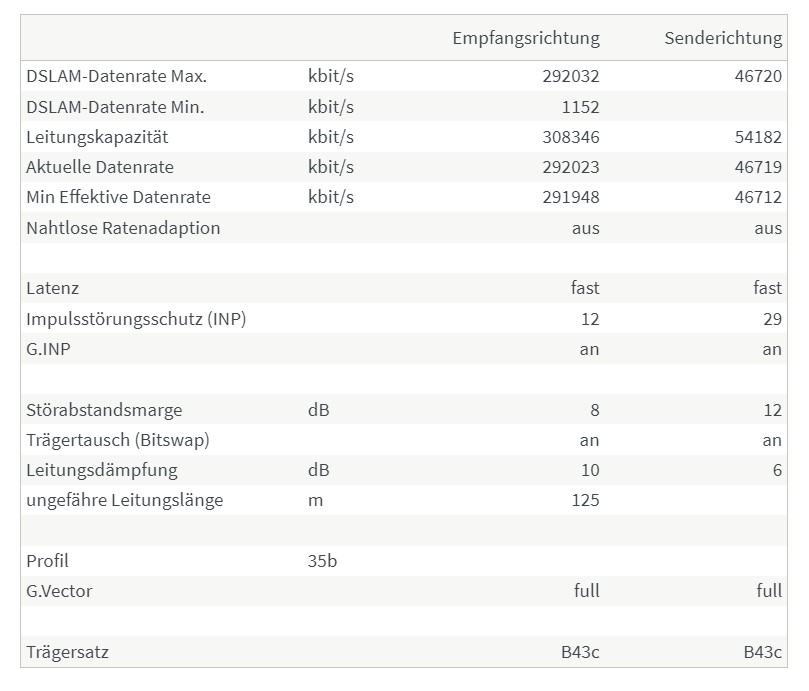

Tagsüber habe ich entspannte 250 - 280 Mbit bei 10-15 ms Ping. Abends bricht das ganze extrem ein. Zwischen 3 und 50 Mbit Download und Ping nicht selten über 100 ms. (Speedtest über speedtest.net - Browser-Plugin)
Was mich daran verwirrt: Im Interface der Fritzbox zeigt deutlich höhere Geschwindigkeiten an. Deshalb frage ich mich gerade, ob ich der Fritzbox vertrauen kann und irgendetwas an der Verbindung zwischen FritzBox und PC falsch ist (was dagegen spricht: tagsüber alles gut, WLAN Speedtest mit Handy ist auch kacke -> 176 ms Ping, 3 Mbit Download) oder ob man sich auf die Angaben bei der Fritzbox nicht verlassen kann.
Screenshot der Fritzbox-Seite ist angehängt.

Hast du CEC oder FEC Fehler? Was zeigt der Fehlerzähler?
Wenn ja, stell testweise mal unter Störsicherheit einen schritt weiter nach stabil.

Fehlerzähler zeigt nur 0,9 korrigierte DTU pro Minute, sonst alles auf 0
Dann wird es leider an einer Überbuchung liegen.

Hier wäre zu prüfen WAS denn ausgelastet ist.
Dazu gibts 2 Optionen:
1) Der Uplink des DSLAMs. Dann hätten Nachbarn mit anderen Providern abends das gleiche Problem und das Problem betrifft alle Verbindungen, egal welches Ziel.
2) Ein Knoten im Vodafone Netz, von dem Traffic übergeben/aufgenommen/weitergeleitet wird. Das kannst du testen, in dem du verschiedene Server durchprobierst und Speedtests bei Vodafone und bei der Telekom machst.
Poste auch mal die Infos von den Fritzbox Seiten Online Monitor (oberer Kasten) und DSL-Informatioenn-Übersicht.
Evtl. kann man erkennen wie die Vodafone VDSL realisiert wird (WIA/L2-BSA/L3-BSA)
Das Bundesland und/oder der Landkreis wären evtl. auch hilfreich.
