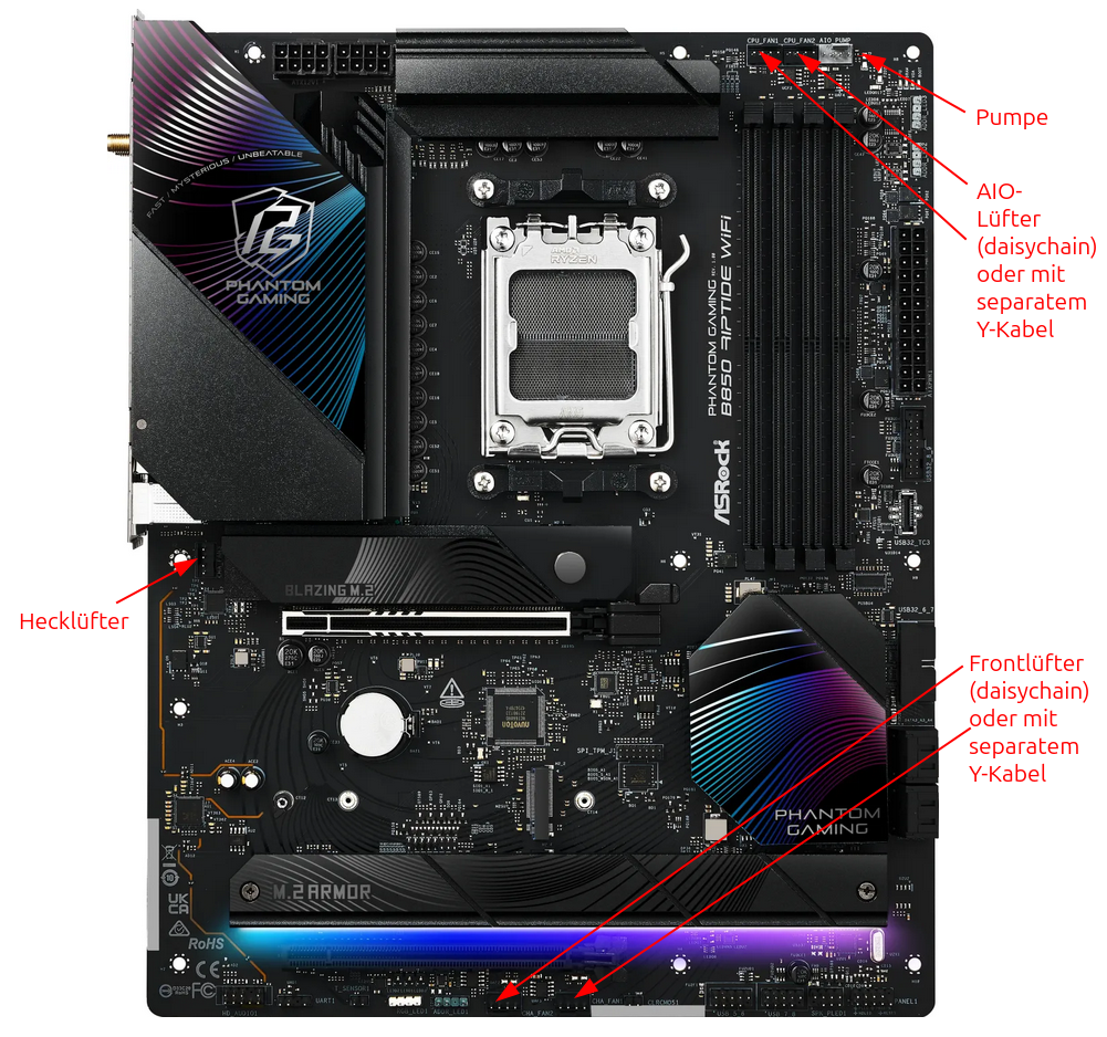

baujahr95 schrieb:
wo/wie gehören die lüfter angesteckt?
Naja, die Pumpe an den pumpen Anschluss und die Lüfter der AiO an die CPU Anschlüsse. Für einen halt ein 4pin Y Lüfter Kabel holen

Wo du was anschließt ist erstmal völlig wumpe, da sich alle Anschlüsse technisch nur in der Stromstärke unterschieden. Die heißen alle anders damit man die leichter im BIOS zuordnen kann, sollte klar sein.
Ob sich Lüfter verketten lassen hängt von ihnen selbst ab. Und wenn das geht, schaut man halt nach wie viel Ampere ein Lüfter braucht und wie viel der Anschluss hergibt.

Maximal 3 Lüfter an einem Anschluss, damit bist du auf der sicheren Seite.
Bei Y-Kabeln auf 4-Pin-PWM achten!

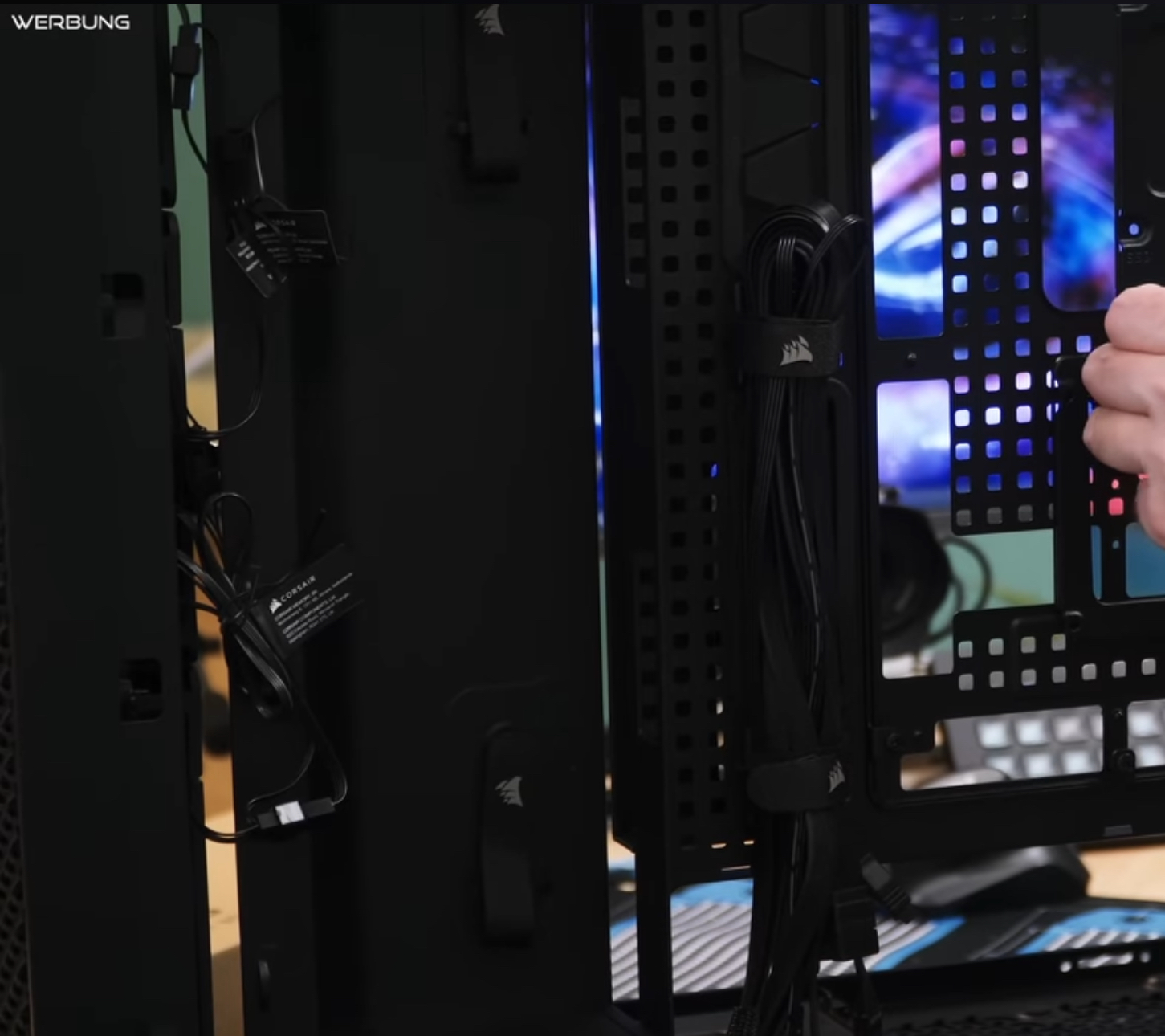

So wie ich das auf den Produktbildern sehe, sind die Gehäuselüfter bereits daisy chained und haben maximal einen Anschluss fürs Mainboard.
Die AIO-Lüfter packt man in der Regel auch daisy chained auf den CPU_FAN-Header.
Reaktionen: baujahr95 und inge70

ansonsten pumpe an pumpe macht sinn, die von der aio macht sinn die als cpu fan zu behandeln, und der rest fürs gehäuse. vermutlich sind die y-kabel von einem anschluss auf 2 lüfter aber der simplere günstigere weg das umzusetzen.
Schau mal beim Board nach. Normalerweise solltest Du drei Lüfter an einen Kpfter- Anschluss vom Board packen können. Dann die Pumpe an Pump- Header, die Lüfter der AIO an den CPU- Fan- Header. Die drei Frontlüfter auch zusammen fassen und an einen der Sys- Fan- Header und den Hecklüfter an einen weiteren Header.

Die drei Lüfter der AiO sind miteinander verbunden und du hast nur einen Stecker, der gehört für gewöhnlich an den CPU-Lüfter Anschluss.
Die Frontlüfter sind auch schon verbunden und der eine Stecker kommt an einen Chassis-Fan Anschluss.
