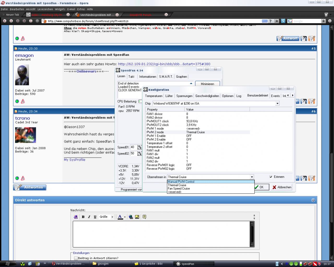

nö, hab ich alle eigtl probiert.
hab unten meine auswahl angehangen, software controlled hab ich garnich
