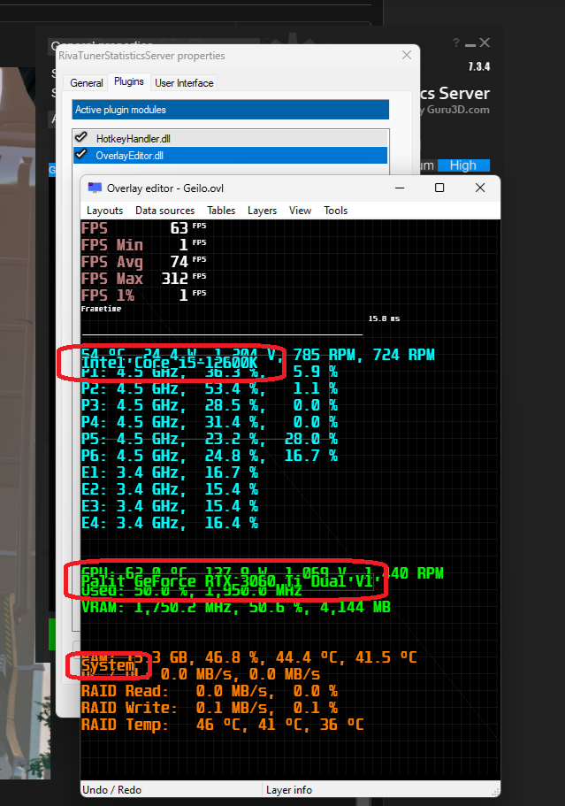

ich habe seit längerer Zeit ein Problem mit meinem Rivatuner Statistics Server Overlay, das immer mal wieder und aus mir vollkommen unverständlichen Gründen verrutscht.
Folgende Ausgangssituation:

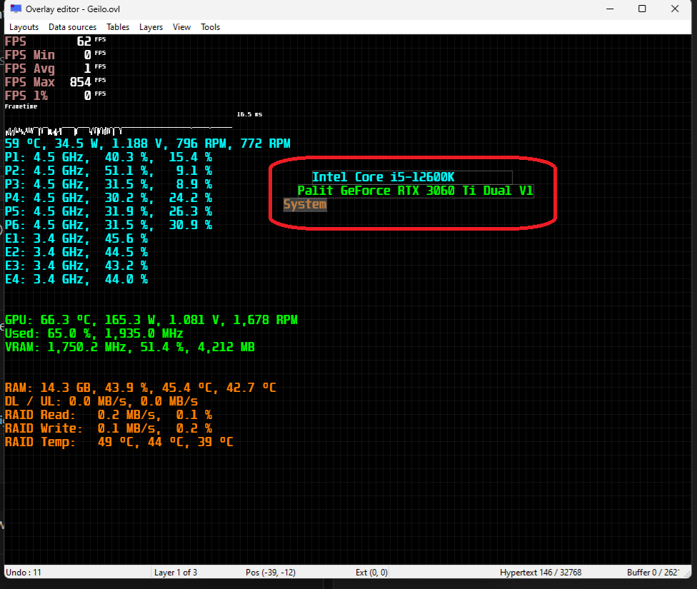

Die drei Themen-Überschriften "Intel Core i5-12600K", "Palit GeForce RTX 3060 Ti Dual V1" und "System" stammen aus dem Overlay Editor des RTSS, ich habe sie mal zur besseren Erkennung rot markiert:

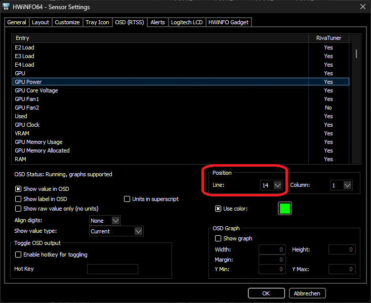

Alle anderen Werte stammen aus HWiNFO64, die beispielsweise wie folgt eingerichtet sind:
Die "Line 14" wäre aktuell falsch und müsste wohl eher Line 16 sein, damit sie nicht mehr mit der Überschrift kollidiert - und somit müsste alles ab der 1. Line (oben im CPU-Bereich) um zwei Lines heruntergesetzt werden.
Der Gag ist aber: es funktioniert zeitweise problemlos und aus heiterem Himmel, einfach so, sieht das Layout dann plötzlich wieder zerschossen aus, so wie im Screenshot. Ich hatte mir gestern z.B. die Mühe gemacht und alle Werte um zwei Lines heruntergesetzt, das war dann okay. Was war das Ende vom Lied? Beim nächsten Rechner-Neustart waren plötzlich zwei Leerzeilen zwischen Überschrift und Werten. Also die zwei Extra-Lines wieder rausgenommen und alles hat einwandfrei funktioniert. Heute starte ich den PC und siehe da: es klebt wieder alles zusammen.
Habe ich irgendwo einen Logikfehler beim Zusammenklöppeln des Layouts? Es wirkt fast so, als würde HWiNFO64 nicht immer kapieren, wo eigentlich "Line 1" im Layout beginnt.

Hi
Wenn du den Overlay Editor Startest, kannst du hinzugefügte Anzeigen die von Plugins stammen verschieben.
Abgesehen Mal davon, kannst du so alles richtig anordnen ohne ein Game Starten zu müssen, und kein Alt Tab usw. 🙂
Das rot markierte ist das einzige, was ich im Layout-Editor verschieben kann. Alles andere kommt fest von HWiNFO64. Ist das evtl. der Fehler? Zäume ich das Pferd hier von hinten auf? Ich fänd's natürlich deutlich angenehmer, wenn ich einfach alles im Layout-Editor einfügen und verschieben könnte, über HWiNFO ist das nämlich ein ganz schönes Gefriemel mit dem Anpassen der Columns und Rows.

Aber wieso funktioniert es dann manchmal? Wie gesagt: ich habe es diese Woche im HWiNFO so umgestellt, dass ich einfach überall einen Space hinzugefügt hatte und dann hats wieder gepasst. Dann ist es einen Tag lang Okay gewesen und am nächsten Tag konnte ich die Abstände gerade wieder entfernen.

Offensichtlich hat HWiNFO64 ein Problem damit, wenn der erste Wert nicht in "Row 1" beginnt. Ich werde das einfach mal weiterhin beobachten und berichte auch gerne, falls ich da etwas neues rausbekomme.

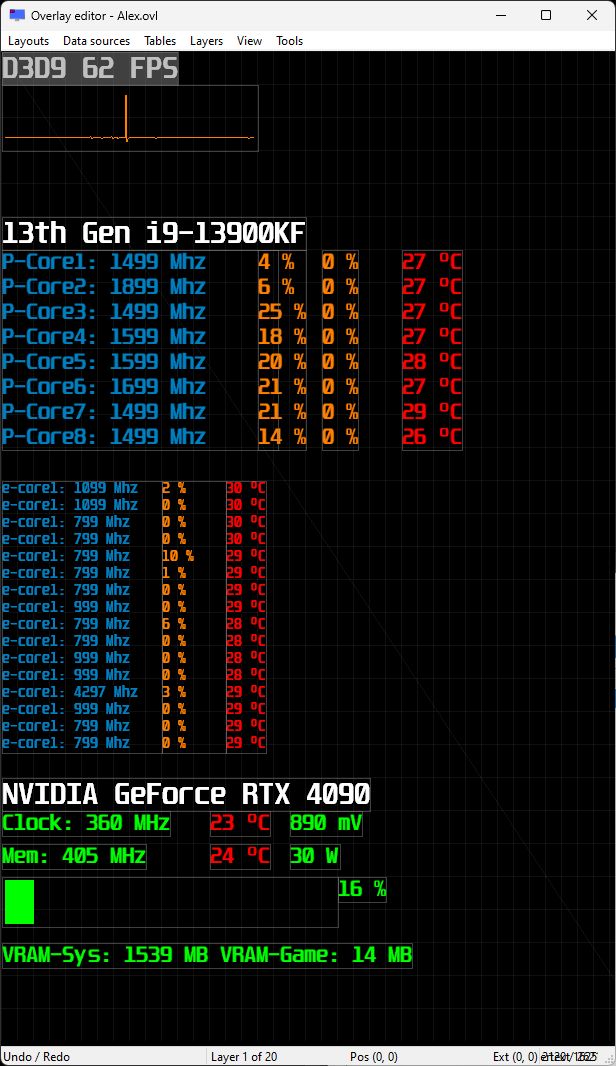

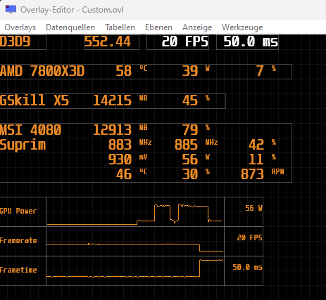

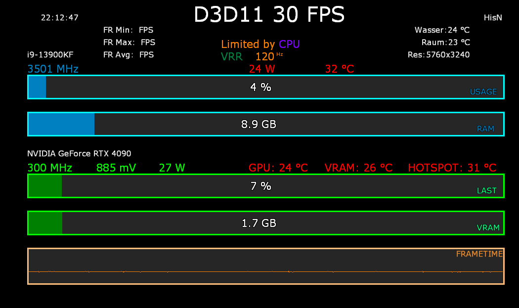

Ich würde das alles in RTSS mit Tabellen machen, so wie in meinem Overlay. Das ist nur ein Behelf, das aus HWiNFO vorformatiert rüberzuschicken, ähnlich wie bei Afterburner.

Warum erstellst Du die Überschriften nicht im RTSS anstatt sie aus HWInfo zu übernehmen?
Edit: Mein Fehler, es kommt alles aus HWInfo.
Nochmal ran, alles im RTSS erstellen und nur unmögliches aus HWInfo nehmen :-)
Oder nur die Überschriften im RTSS machen anstatt im HWInfo?
Im RTSS müsste eigentlich auch so was ausuferndes als Vorlage dabei sein.
Ich mags ja eher schlicht.
Wie gesagt … das sind fertige Sachen, die mit dem RTSS kommen, nur ganz leicht abgewandelt.

Ist gar nicht mal so frickelig, wenn man sich zurechtgefunden hat. Alle Overlay-Einstellungen im Afterburner sollten allerdings deaktiviert werden, ansonsten legen sie sich in die Ebene unter dem Riva-Overlay.
Reaktionen: DJMadMax
DJMadMax schrieb:
Dein Layout sieht natürlich schon sehr abgefahren aus, da gibt's nix :)
Vielen Dank für die Blumen ;) Kopier es doch einfach rein, und pass es an? Oder eben wie von @HisN vorgeschlagen. Die Vorlagen von RTSS zeigen aber imho vieles nicht an, was ich aber schön visualisiert sehen will :)
