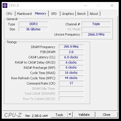

Ich betreibe bei mir mehrere DDR3 RAM Riegel, welche mir CPU-Z alle als "PC-10700 (667 Mhz)" identifiziert (auf dem SPD Tab). Allerdings zeigt mir CPU-Z auf dem Memory Tab eine DRAM Frequency von 339,9 MHz an. Hier hätte ich aber ebenfalls 667 Mhz erwartet.
Warum ist der Wert hier unterschiedlich?

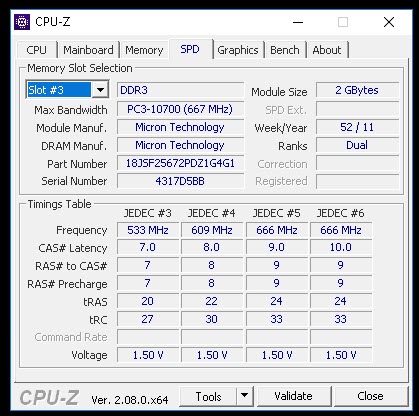

Um ganz sicher zu sein zeige uns doch mal Bilder der Ausgabe von CPU-Z. So ganz passen Deine Angaben nämlich nicht zueinander.

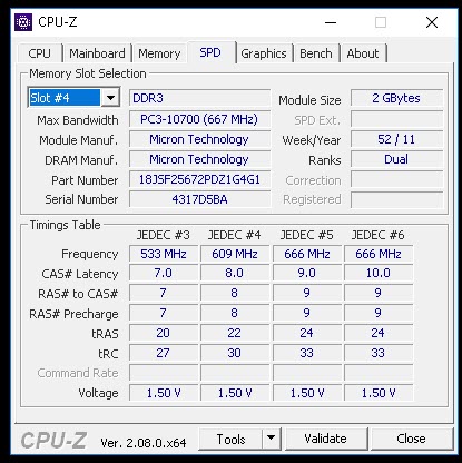

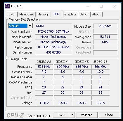

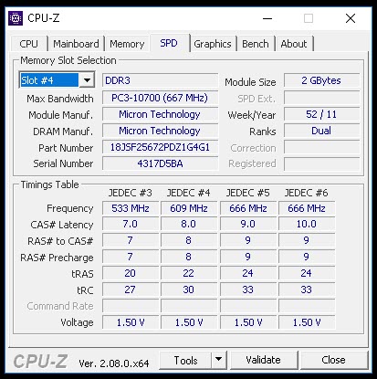

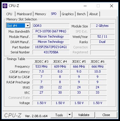

Gerne, anbei ein paar Bilder:

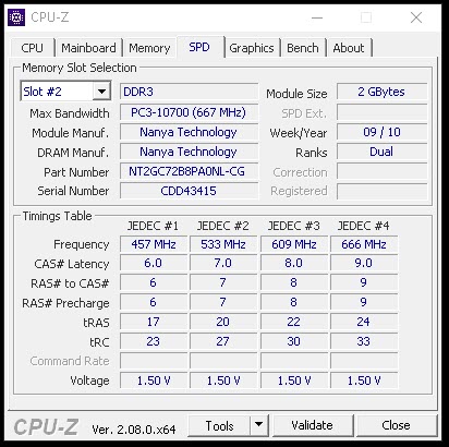

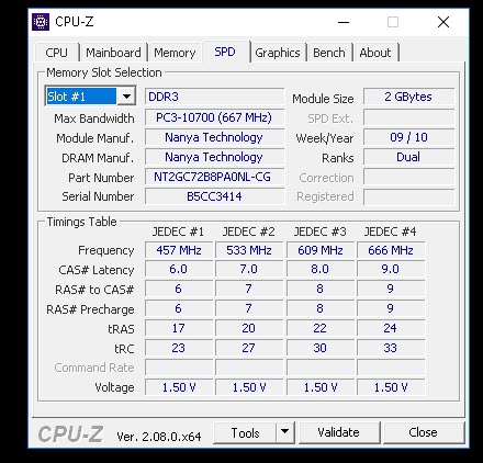

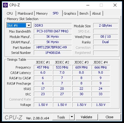

Kannst Du uns auch die anderen Riegel zeigen? Irgendwie wirkt das seltsam, dieser hat 2GB, insgesamt sind es aber 36GB im Triple Channel, die Frequenz ist dabei zu gering, nämlich nur halb so hoch, wie erwartet.

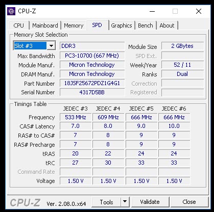

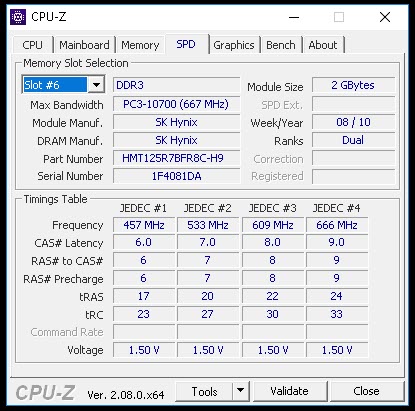

klar, hänge ich an. Ja das ist auch was ich komisch finde...
Interessanterweise Zeigt CPU-Z nur RAM Riegel in 6 Slots an. Wenn ich 6x2GB Rechne komme ich auf 12GB nicht 36GB. Erst wenn ich die via Triple Channel Rechne also 12GB * 3 komme ich auf die 36GB. Scheinbar zeigt CPU-Z nur den ersten Channel an?!

Derzeit sind 36GB RAM installiert (erkennt CPU-Z auch). Die Verteilen sich auf 18 RAM Riegel mit je 2 GB.
gut möglich dass der verwendete prozessor per default bei dieser bestückung keinen höheren takt kann. welcher ist denn verbaut?
