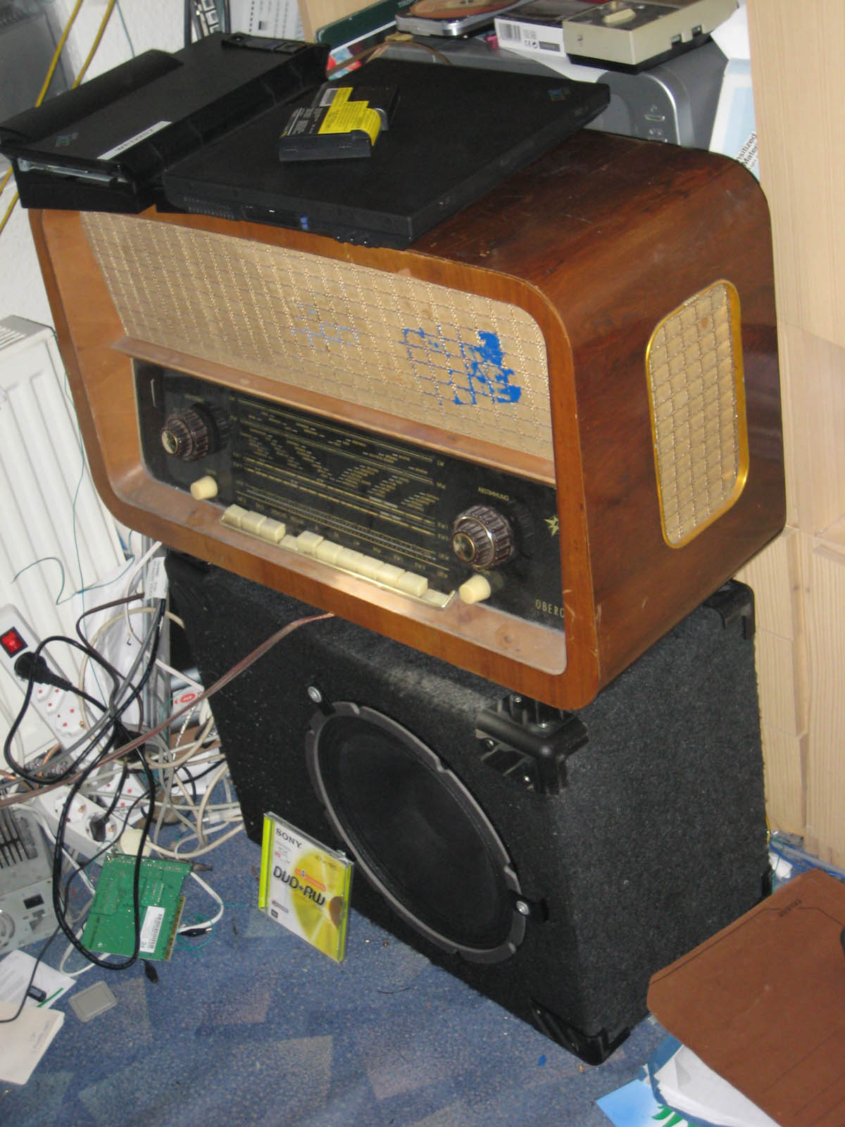

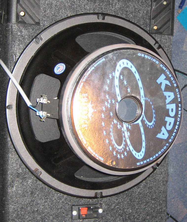

Hi, @ m4xz PA- Lautsprecher sind für den Heimeinsatz ebenso geeignet wie sogenannte
Home-Hifi Speaker, es kommt auf die richtigen Parameter des Chassis und die Einbaugüte des Gehäuses an, was schlussendlich dabei rauskommt.:cool_alt::cool_alt:
Mein großer Sub wird von 2 PA Speakern in Coumpoundsystem betrieben und von einem Pioneer Amp befeuert, wobei jeder Treiber seine eigene Endstufe hat, LFE aufsplitten und Stereo eingang benutzen. Klappt hevorragend! -3 db Punkt bei 28 Hz und 90 db Schalldruck :evillol: bei 1W eingangsleistung an 8 Ohm.
