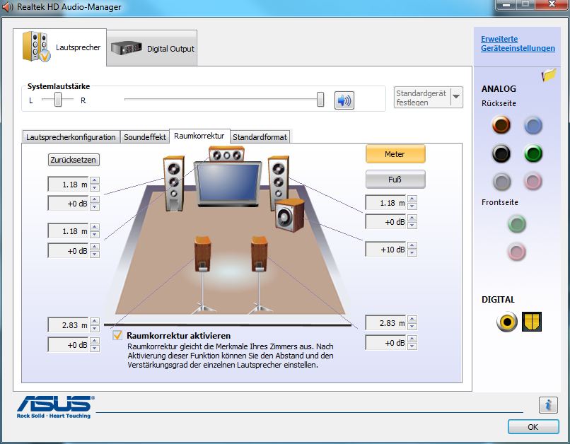

Aber gehen wir mal davon aus es liegt an den Einstellungen, ich hatte Anfangs das Problem, dass der Subwoofer nichts lieferte (5.1 angeschlossen am Rechner), selbst nicht bei der Lautsprecherausfüllung (mein X-530 von Logitech damals schon), deswegen hab ich Bass-Managment aktiviert und den Subwoofer per Raumkorrektur 10db höher gedreht, da er sonst recht mager war. Wenn ich Subwoofer abstecke, dann rechnet ja der Subwoofer selber die Quelle auf alle Lautsprecher hoch, und dann hat der Subwoofer auch normalen "Bums"

An den Einstellungen müsste doch so alles passen oder? (Treiber sind natürlich die aktuellsten)

edit: Ich kenn nur Win bis XP aber da gibts neben der Gesamtlautstärke auch nochmal "Wave" mit nem eigenen Lautstärkeregler. Gesamtlautstärke 100% reicht dann nicht aus.
Wenn du musik-player Software benutzt wirst du also vermutlich insgesamt an 3 Stellen voll aufdrehen müssen für maximale Lautstärke
(Gesamtsound / Wave / Player)
