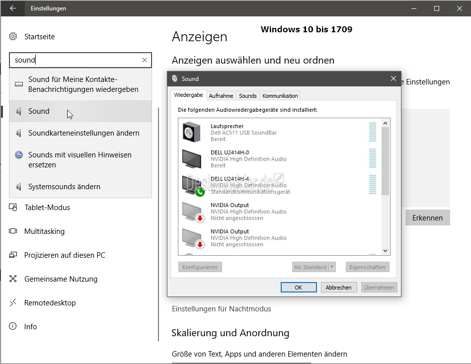

Das erste, was mir dazu einfällt, wäre dieser Bereich in der Systemsteuerung:
https://www.win-10-forum.de/threads...dungen-individuell-einstellen-so-gehts.17757/
Oder:
https://www.deskmodder.de/blog/wp-content/uploads/2017/11/soundeinstellungen-windows-10002.jpg
Kannst du dort nichts umstellen!?
Siehe auch hier in dem Thread von gestern: https://www.computerbase.de/forum/t...r-wird-nicht-angezeigt.2112669/#post-27501187
deaktivierte und getrennte geräte anzeigen lassen,
@Sir_Boban Nachtrag: der Fernseher soll nur eigenständig betrieben werden (für mal so nebenbei was schauen) und der Versärker soll nur in Kombination mit dem Beamer genutzt werden (für Heimkino mit Surround).
@Motorrad genau dort wird der Verstärker ja dann nichtmehr aufgeführt - das ist ja was ich meine mit: "Unter Sounds - Wiedergabe verschwindet der Verstärker aus der Geräteliste sobald ich den Fernseher anschließe und taucht wieder auf, sobald ich das HMDI Kabel vom Fernseher trenne."

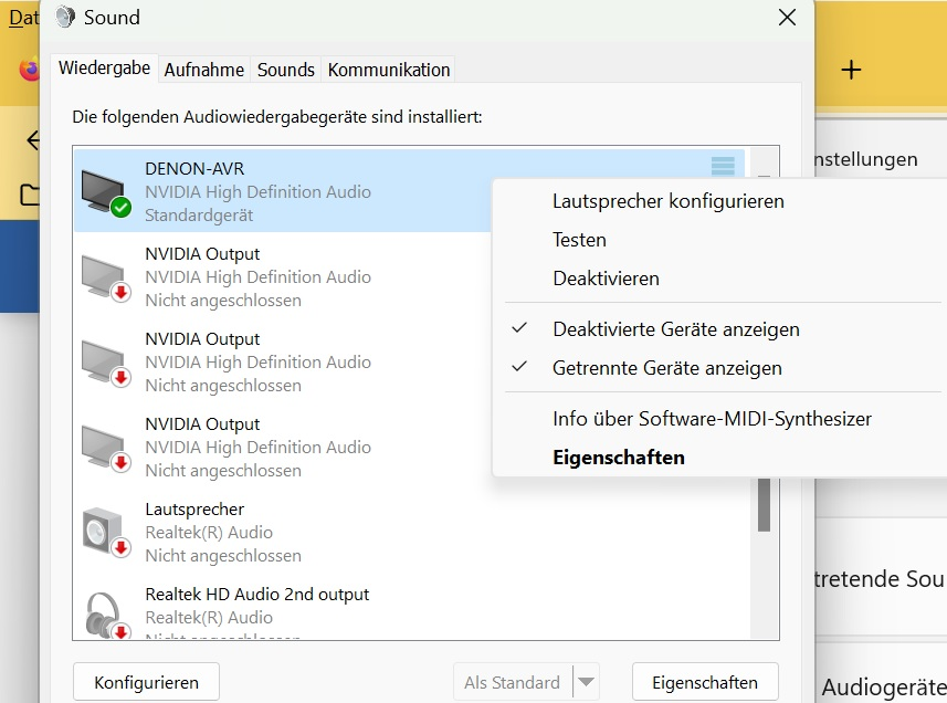

Deaktivierte und nicht angeschlossene Geräte werden bei mir schon angezeigt, das kenne ich.
Jetzt kommt aber der Witz: Der Receiver wird einmal als nicht angeschlossen angezeigt - wenn er jedoch auftaucht weil das TV getrennt wird dann taucht ein identisch benanntes Gerät auf, welches als betriebsbereit anzeigt wird, während derselbe Verstärker parallel als zweites Gerät als nicht angeschlossen angezeigt wird.
