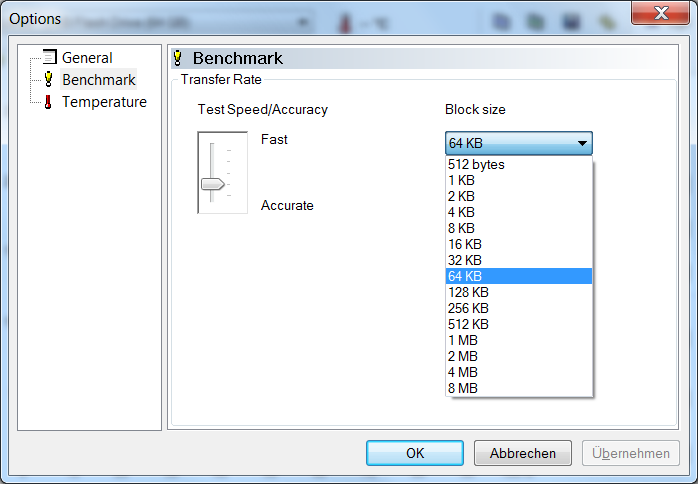

Hierbei wurde die SSD nur partiell beschrieben, was der Standardeinstellung von HD Tune entspricht. Das ist ja ein HDD Tool und der Test soll die Entwicklung der Geschwindigkeit von den inneren zu den äußeren Zylindern zeigen. Dazu muss er die Platte nicht vollständig beschreiben (auch wenn es dann so aussieht, als wenn das der Fall gewesen wäre und das denken sich auch viele Tester), sondern schreibt nur mal 64k und dann etliche MB weiter wieder 64K. Deswegen ist das Tool ja auch für SSDs total unbrauchbar, das sage ich ja immer wieder!
hdtune_benchmark_einstellung-png.293173
Schreibt man statt 64k immer 8MB sieht es so aus:
Schreibt man dann wirklich die ganze Kapazität, so sieht es schlechter aus:
Das Problem dabei ist natürlich, dass die Daten der ersten Page zerstört werden, wenn etwas beim Schreiben der zweiten Page schief geht. Deshalb sollte man eigentlich immer beide direkt hintereinander beschreiben. Aber wohl nur so erreicht die Vertex4 die hohen 4k Werte sowie die hohen seq. Schreibraten in den üblichen Benchmarks.
Es fällt dabei auch auf, wie wenig bei normalen Test nur geschrieben wird, denn da fiel die Schreibrate ja scheinbar erst nach 105GB ab, wenn immer nur ab und an mal 64k große Blöcke geschrieben wurden. Wird die Vertex4 wirklich komplett beschrieben, so erreicht sie die hohe Schreibrate wie in den Benchmarks nicht einmal annährend. Habe ich aber auch schon mal geschrieben.
