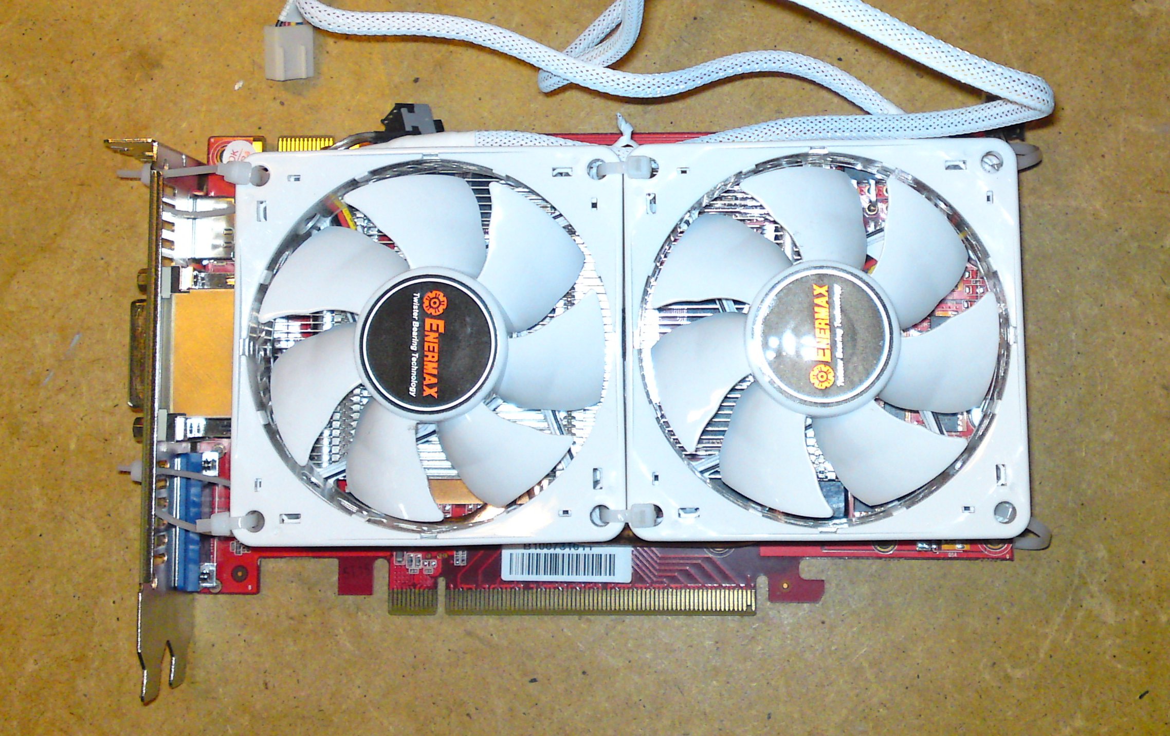

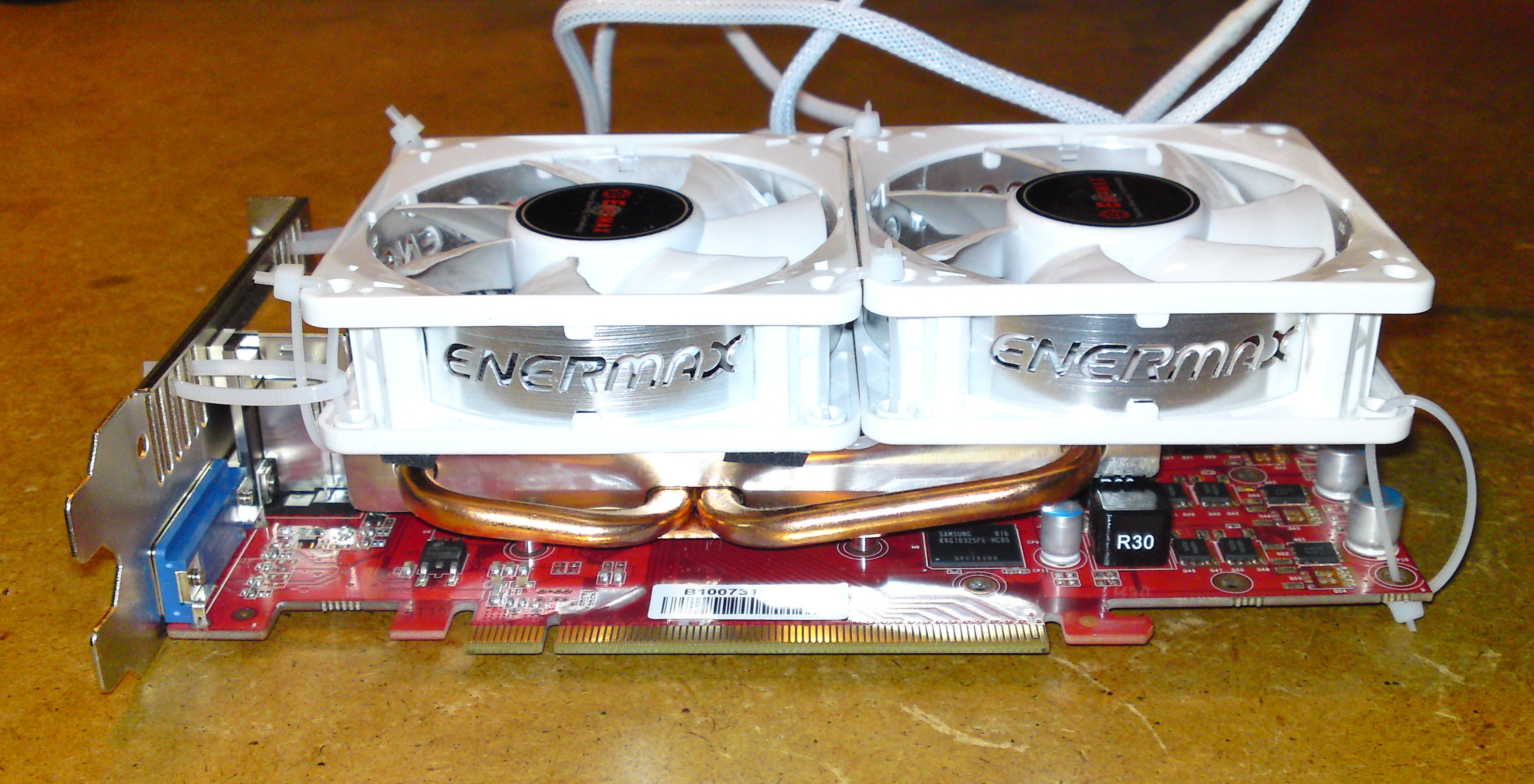

Da ist eigentlich relativ simpel: Du entfernst das schwarze Plastik samt Lüfter, das über den Kühlkörper angebracht ist. Dann misst du mal die Breite und Länge des Kühlkörpers und suchst dir dafür einen passenden Lüfter (ich vermute 92mm).
Da du oben erwähntest, dass dein Original-Lüfter ein zweiadriges Kabel hat, klemmst du den neuen, normierten Lüfter an einen hoffentlich freien PWM- oder DC-Lüfteranschluss auf dein Board. Mit einer Software deiner Wahl koppelst du die GPU-Temp an die Lüftergeschwindigkeit.
Du befestigst den Lüfter, wie es gerade geht, ich habe dafür mal Lüfterklammern eines CPU-Kühlers nehmen können, mal Kabelbinder.
