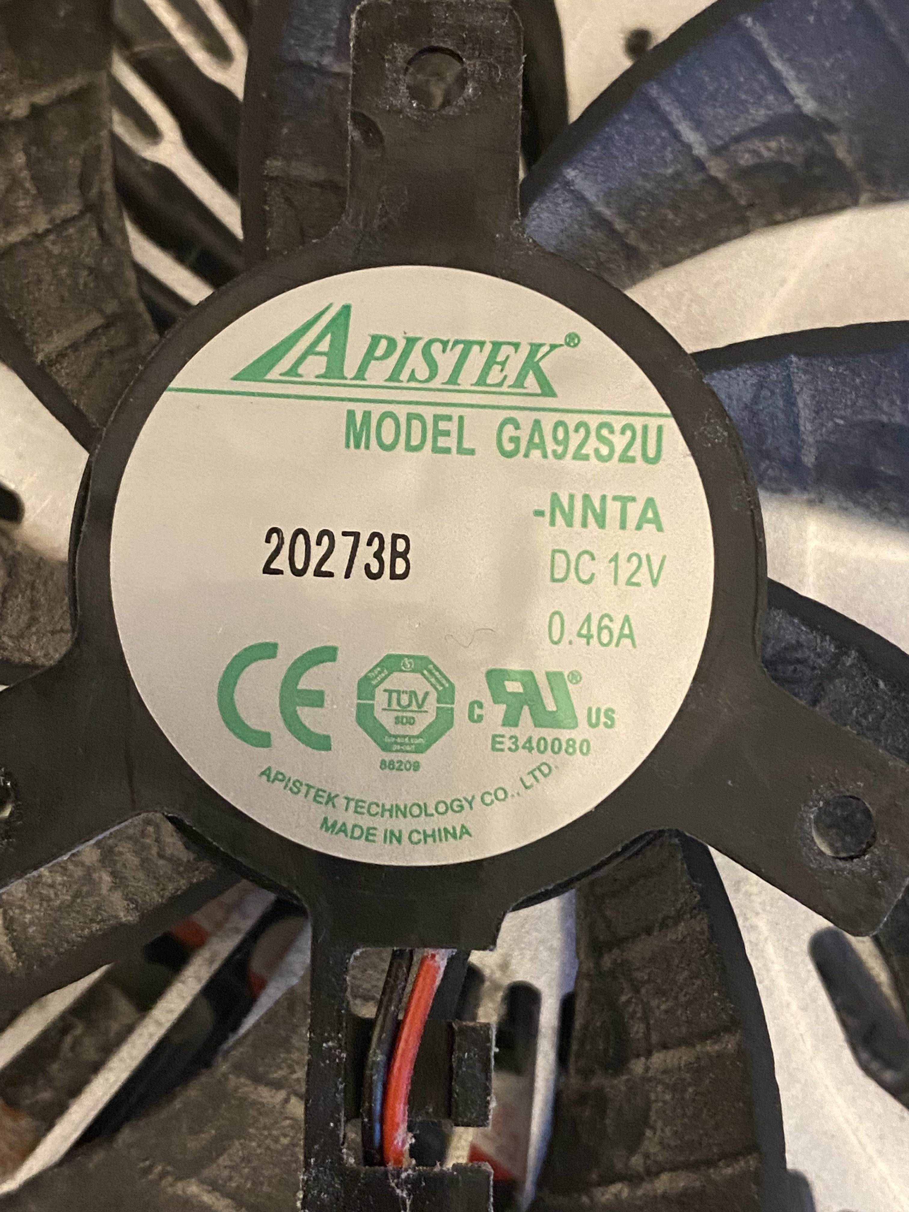

Guten Abend zusammen,
ich habe mal das Gehäuse der Grafikkarte demontiert und den Lüfter ebenfalls lose geschraubt und hinten drauf geschaut.
GA92S2U steht als Model drauf von der Firma Apistek. (Im Anhang noch ein Bild.)
Als ich bei Ebay nach der Modellnummer gesucht habe, bin ich glaube ich fündig geworden:
https://www.ebay.de/itm/14447494195...19&osub=-1~1&crd=20221027095358&segname=11050
Den Verkäufer habe ich mal gefragt ob der Lüfter auch kompatibel zur GTX 1650 ist.
Volt und Ampere passen soweit ich das sehe, genauso wie, dass es ein 2 adriges Kabel ist.
Was sagt Ihr, habe ich das richtige Modell gefunden?
Aus China gibt es diesen auch aber wegen ein paar Euro habe ich keine Lust wochenlang zu warten.

@Don-DCH also dein Lüfter auf eBay passt nicht, weil es ein 72mm breiter ist. du benötigst ein 87/90mm breiten Lüfter, wenn das Datasheet korrekt ist.
Die Abmessungen der schrauben müsstest du jedoch manuell machen, da es mit 40mm und 42mm gibt.
Einer der passen könnte wäre der hier: https://de.aliexpress.com/item/1005002518066454.html
Jedoch ohne Gewähr. Was du sonst machen könntest wäre wie gesagt den Lüfter abmessen und nach einem 90mm frameless 2pin fan schauen. Dann hängt es nurnoch von der 3 Punkt befestigung ab ob diese mit 40mm oder 42mm an deiner GPU passt.
Falls kein 2Pin Fan gefunden wird kannst du zur Not ein 4pin 90mm frameless fan kaufen, und entweder Tacho(Gelb) und PWM(Blau) abschneiden und abisolieren, oder gar ein 4pin to 2 pin adapter kaufen.
Edit: sehe grad dass er aus "Delmenhorst" ist, also vom deutschen CN Lager versendet wird.
Zur not könntest du deinen verlinkten Lüfter bestellen, und bei nicht kompatibilität ggf zurück senden.
