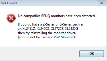

Außerdem kann ich die Software Blur Busters Srobe Utility nicht mehr verwenden, da der BenQ XL2411Z nicht mehr als solcher erkannt wird wie es scheint:

was sagt Windows wird der Bildschirm da richtig erkannt.
ich gehe mal davon aus das die fehlermeldung von NVIDIA ist.
Hi
Dann installiere mal den Treiber für den BenQ Monitor neu , falls einer vorhanden ist.

20000 Windows Updates später ist das Problem mit der Blur Busters Strobe Utility schon mal weg.

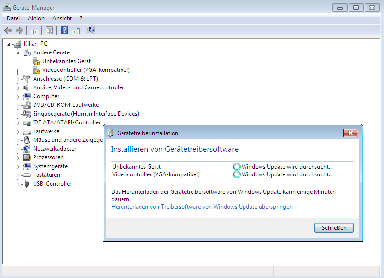

Edit: So, das Problem mit dem Grafiktreiber besteht weiter.
Das zeigt er im Gerätemanager an: Grafiktreiber.PNG
Ich habe den alten Deinstalliert und jetzt kann er den neuen nicht installieren...

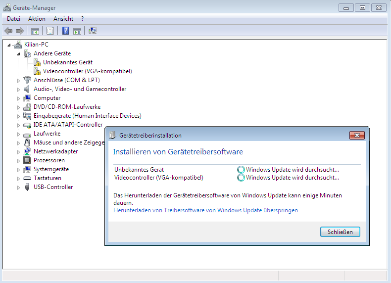

So sieht es in den "Systemsteuerungen->Programme deinstallieren" aus:
Was kann ich da machen?
Edit: Er hat die 970 jetzt endlich erkannt. Versuche jetzt nochmal den Treiber zu installieren.
Bis jetzt sind die Verzerrungen immernoch da (besonders bei 2 Explorer-Fenstern).
Du sollst ihn ja auch mit DDU deinstallieren und dann den Treiber manuell installieren und nicht über Windows Update
Kannst ja mal direkt die inf-Datei hernehmen und den Treiber über den Gerätemanager installieren.
Wenns dann läuft kannst die restliche Nvidia-Software draufklatschen
Die Treiberdatei selbst hat die Dateiendung inf. Findet man in der entpackten Installationsdatei
