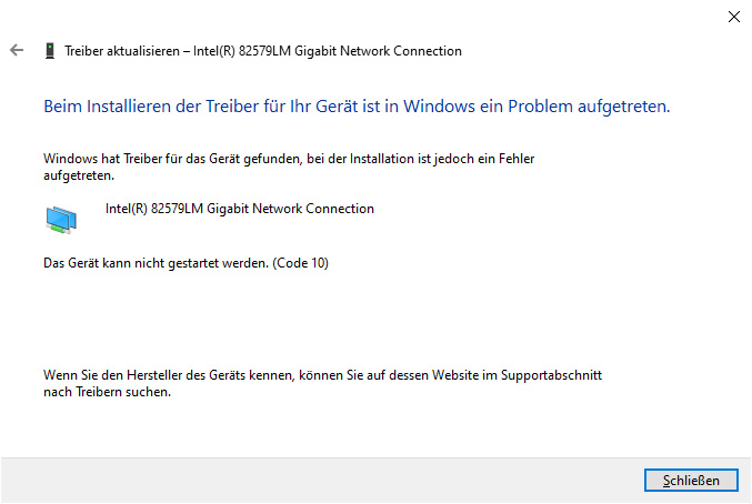

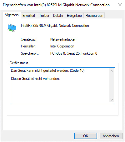

Die Netzwerkkarte wird nach dem Sleep nicht mehr erkannt.
Das wird angezeigt.
Wenn man den Treiber installiert kommt diese Fehlermeldung.

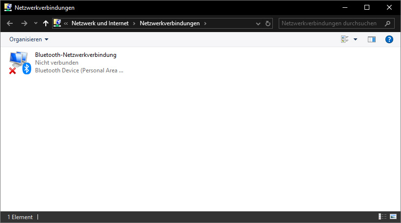

Wie man erkennt gibt es auch keine Netzwerkverbindungen :-((

Ja dieses 29er Paket mit Treibern für alle möglichen Betriebssysteme hab ich schon geladen und wenn ich bei der Treiberinstallation diesen Ordner angebe, um dort nach geeigneten Treibern zu suchen, sagt er mir, dass mein Treiber am aktuellsten Stand ist.
ABER ich hab das Problem gelöst. Ich habe zwei Aktionen hintereinander gestartet und kann somit nicht mehr sagen welche zum Erfolg führte.
A) ich habe erstens das hyberfile.sys über das cmd gelöscht (bzw gestoppt)... laut einem Youtube Video.
B) Hab ich in den Einstellungen von Win 10 das "Netzwerk zurücksetzen" angewendet
Danach Neustart ->> und jetzt läufts. Obwohl es kein hyberfil.sys mehr gibt (in Wiztree wird keines mehr gefunden), geht er trotzdem in den Tiefschlaf...merkwürdig, aber so lange es funktioniert ists mir wurscht wie das im Hintergrund abläuft :-)
