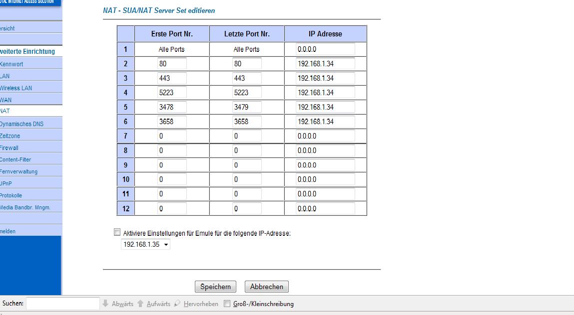

Ich weiß nicht was ich wo in die Tabelle schreiben soll? Kann mir da jemand helfen?

Das sind anscheinend die Ports die ich brauche. Wie trag ich sie ein?
Wenn ich sie so wie auf dem Bild eingebe bekomm ich eine Fehlermeldung.
(Ports doppelt vergeben)

Dann lass mal die einzelnen Ports in der zweiten Spalte weg.

Wenn ich das dort weg lasse kommt die meldung "Endport muss höher als startport sein"!?
Und jetzt? Das kann ja irgendwie nicht sein? :/
