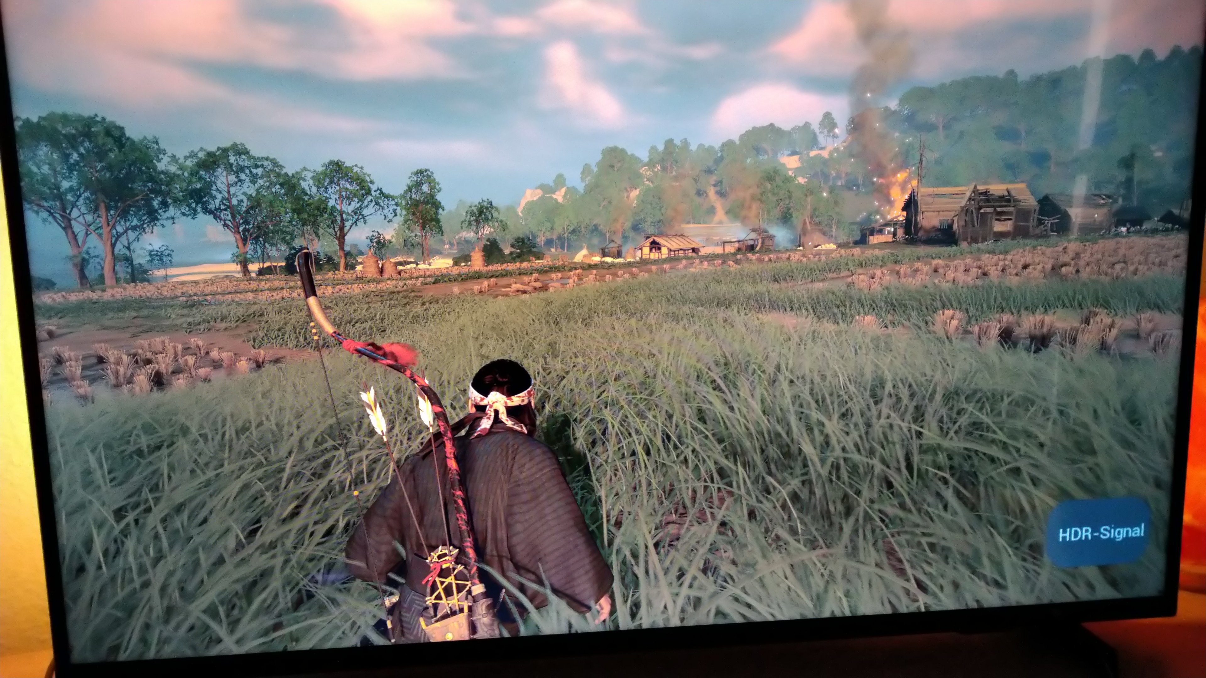

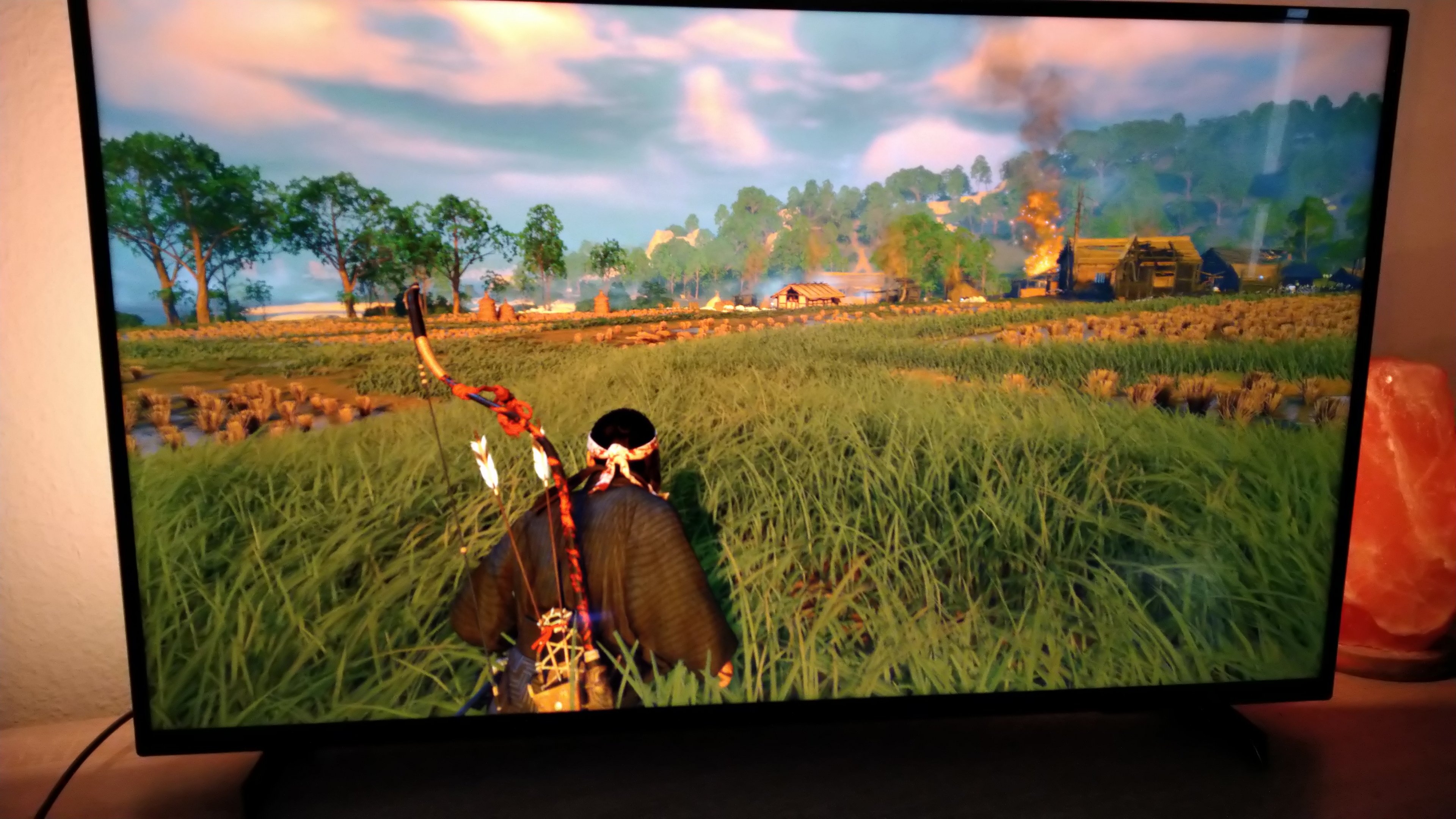

Wenn ich jetzt aber im Spiel auf HDR wechsel, sieht das Spiel einfach blass aus.......
Links SDR, rechts HDR (mit maximaler Farbsättigung)...... :freak:

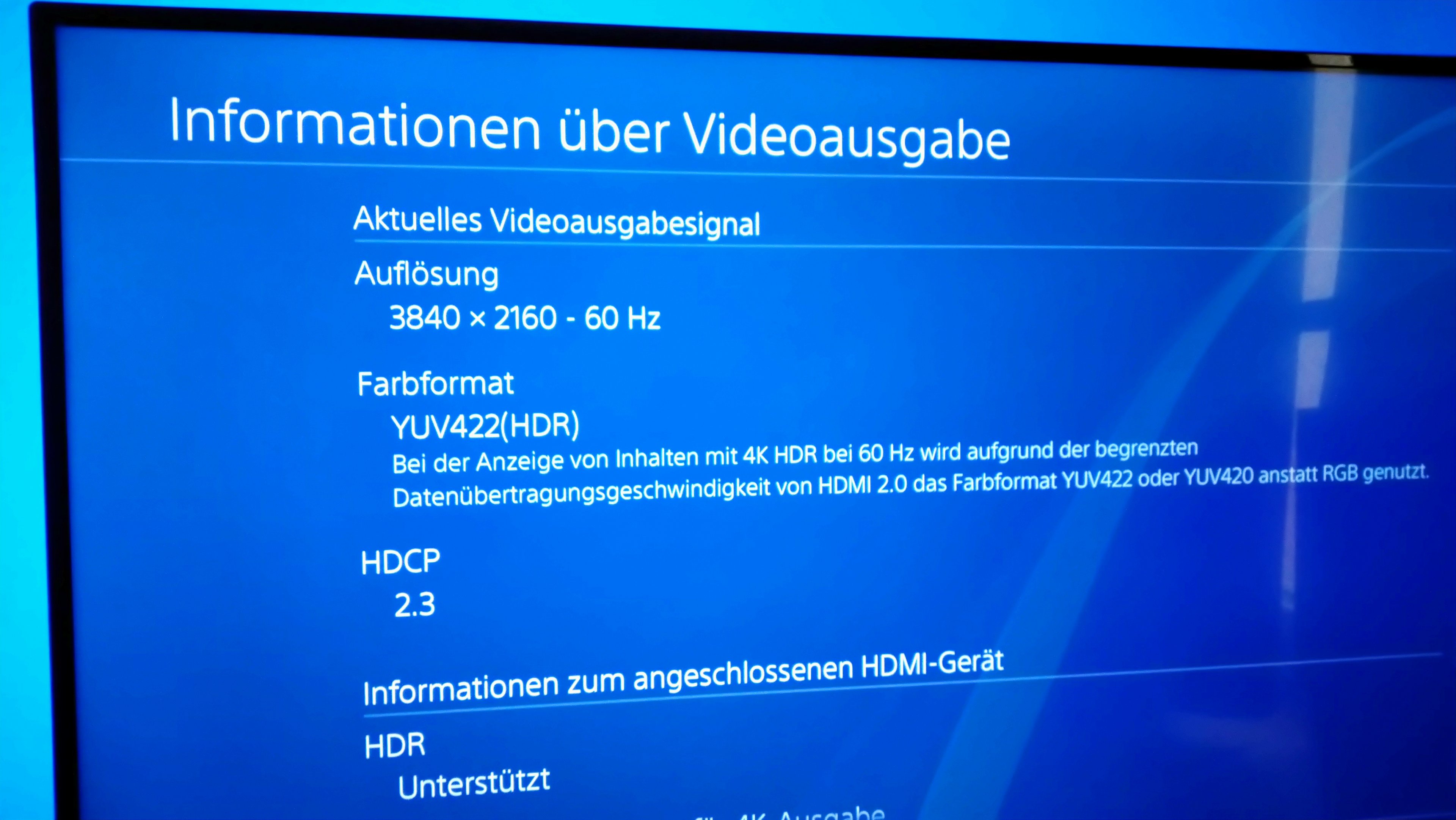

Die PS4 wechselt dann auch von RGB in den YUV422(HDR) Farbmodus....

Ok ich habs, es liegt am HDMI 2.0(a,b) Standard....
Man hat nur die Wahl zwischen:
  • 4K60Hz in SRD mit vollem RGB Farbraum
  • 4K60Hz in HDR mit YUV422 Farbraum
  • 1080p60Hz in HDR mit vollen RGB Farbraum
Man bräuchte also für 4K60HzHDR mit vollen RGB Farbraum ein HDMI 2.1 Kabel, die PS4 Pro hat aber nur einen HDMI 2.0a Anschluss..... Super Sony!!!!

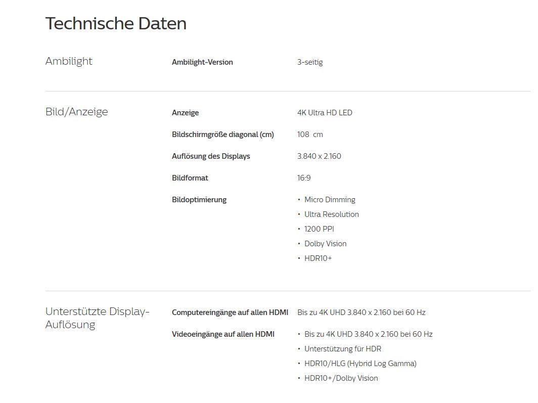

Aber trotzdem Mist wie ein da die Werbung in die Irre führen kann, weil es wird ja geworben damit, das es unterstützt wird. Sind das dann nicht Falschinformationen vom Hersteller??
Bzw ein Auszug aus einem Produkttest:
https://www.produkttest24.com/philips-ambilight-43pus6704-12-uhd-fernseher-im-test/
Die Philips Fernseher der 6700 Serie sind mit hochauflösenden Ultra HD Displays mit 3840 x 2160 Pixel ausgestattet. Neben dem erweiterten Farbraum mit bis zu 1 Milliarde Farben kann der Philips die HDR Formate Dolby Vision sowie HDR10+ darstellen. Je nach Bildgröße verwendet Philips bei der 6700 Serie ein IPS- oder VA-Panel mit Direct LED Hintergrundbeleuchtung.
Im Praxistest zeigte der Philips 43PUS6704/12 ein sehr gleichmäßig ausgeleuchtetes Display ohne nennenswerte Fleckenbildungen. Dem 43 Zöller gelingt eine hervorragende Farbdarstellung mit sehr natürlichen Farben. Auch die Schwarz- sowie die Kontrastdarstellung können sich sehen lassen.
Füttert man den Philips mit hochauflösenden 4K HDR Inhalten, präsentiert er ein knackig scharfes Bild mit satten Farben und bemerkenswerter Tiefenwirkung. Selbst schwächere SD- und HD-Inhalte werden gestochen scharf dargestellt. "
