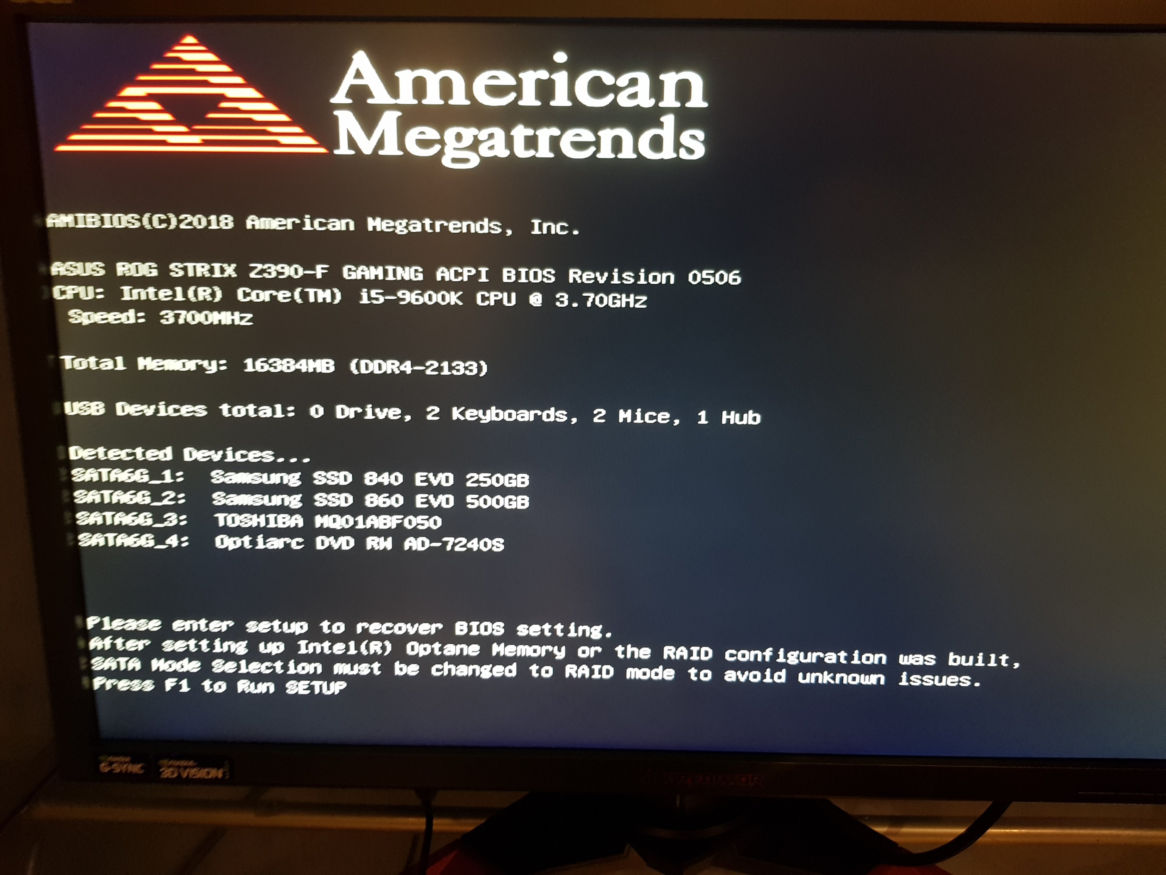

Hallo, seit einigen Stunden bin ich schon mehr oder weniger am verzweifeln.
Habe mir heute meinen PC etwas aufgerüstet.
Eigentlich hat sich bis auf eine RTX 2070, 580W BeQuiet Netzteil, 2 SSD'S eine HDD und einem DVD Laufwerk alles geändert.
Evtl. kurz zu den neuen Hardware.
Es handelt sich um ein ASUS ROG STRIX z390-F, ein i5-9600k in einem neuen Gehäuse mit CPU Kühler und RAM was glaube ich nichts zur Sache tut?
Ich habe alles vernünftig nach Anleitung angeschlossen.
Nachdem ich den PC hochfahren wollte, kam eine Meldung, dass er einen neuen CPU erkannt hat und das ich irgendwas im BIOS machen soll. Ich erinnere mich nicht was es war denn nachdem ich das Netzteil gezogen habe, die BIOS Batterie ausbaute und Neustartete, kam eine andere Fehlermeldung:
Nachdem ich ein wenig im BIOS rumgeschaut habe und dieses Intel Opane Memory ging leider immernoch nichts un ich kam nicht aus dem Windows.
Ich habe dann Laufwerke abgezogen so das nurnoch eine SSD dran hing und das ganze nochmal gemacht mit folgenden Ergebnis:
Ich weiß einfach nicht weiter und bin ziemlich verzweifelt.
Übrigens war es mir nicht möglich ein Laufwerk zum Booten auszuwählen. Die Option war Grau bzw. nicht anwählbar obwohl er alle Laufwerke erkannt hat.
Ich hoffe ihr könnt mir helfen und danke im Voraus.

Also das BIOS Update lief durch. Habe nur die SSD's dran die auch erkannt werden. Auf der einen ist Windows 10. Die Lief vor 2 Stunden noch in meinem Alten PC. Habe dann alle Einstellungen auf Default gesetzt und neugestartet. Ich lande einfach wieder im BIOS und bekomme keine Hinweise was zutun ist.

Das Problem hier sieht mir danach aus, dass du vorher ein RAID hattest (oder Intel Optane genutzt hast)... schau mal im BIOS/UEFI nach, welchen Bootmodus du hast (RAID, AHCI oder IDE), welchen hattest du vorher?
Ein Firmware-Update sollte der erste Schritt sein, und das Board gibt nur eine allgemeine Information bzgl. RAID / Optane Memory aus. Woher sollte es denn wissen, wie das vorherige Board konfiguriert war ... ?

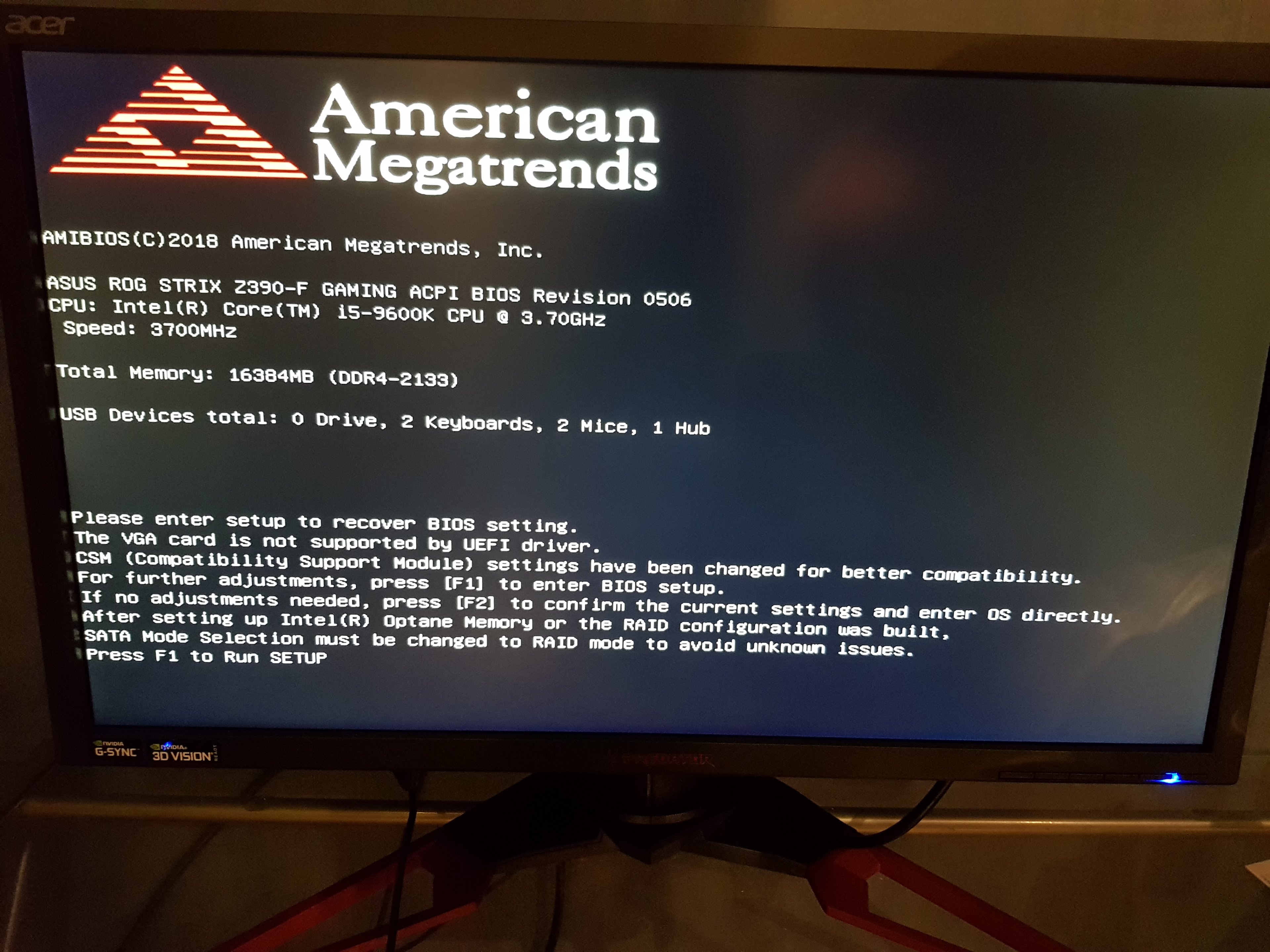

Habe gerade nochmal Neugestartet un bekam das erste von mir hochgeladene Bild.
Das Board möchte, dass Du die Konfiguration - so wie Du sie haben willst - einstellst. Wie die genau aussieht, kann das Board ja nicht wissen.
Dann stimmt vermutlich die Festplattenreihenfolge oder der Bootmodus (UEFI/legacy) nicht. Schließ am besten nur die SSD an auf der das Windows ist. Evtl. gib uns mal ein paar screenshots aus den BIOS Einstellungen. Im übrigen gibt es keine Garantie dass das Windows überhaupt hochfährt, auch wenn Windows 10 da mittlerweile sehr genügsam ist. Empfehlen würde ich bei so einem Hardwaretausch immer eine Neuinstallation.
