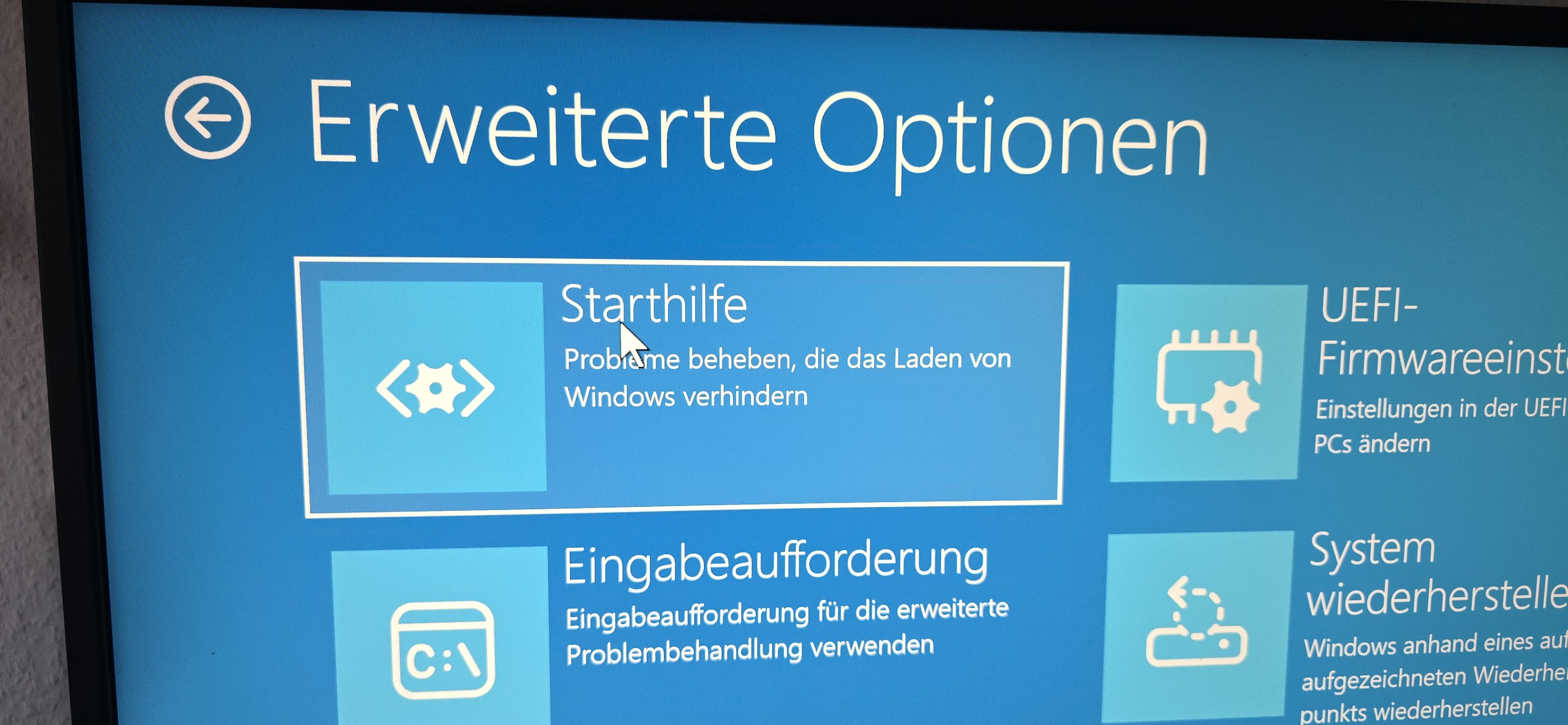

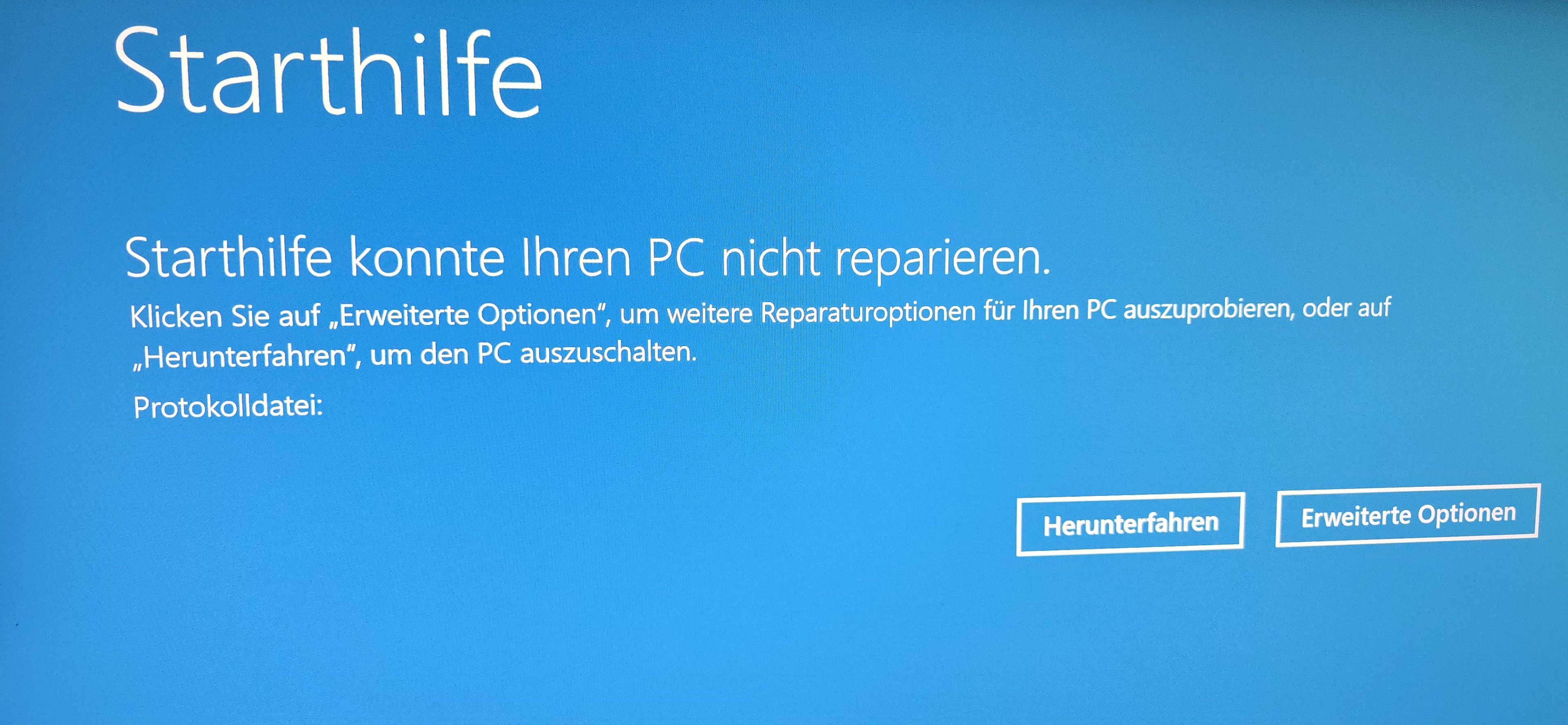

Beim Booten passiert lange nichts und dann kommt folgender Fehler
INACCESSIBLE_BOOT_DEVICE
Dann tut sich nichts mehr und man muss den Rechner manuell ausschalten.
Ich möchte keine Neuinstallation von Windows deswegen suche ich nach einer Lösung ohne komplette Neuinstallation. Ich habe den Lösungsvorschlag gefunden den VMD Controller zu deaktivieren.

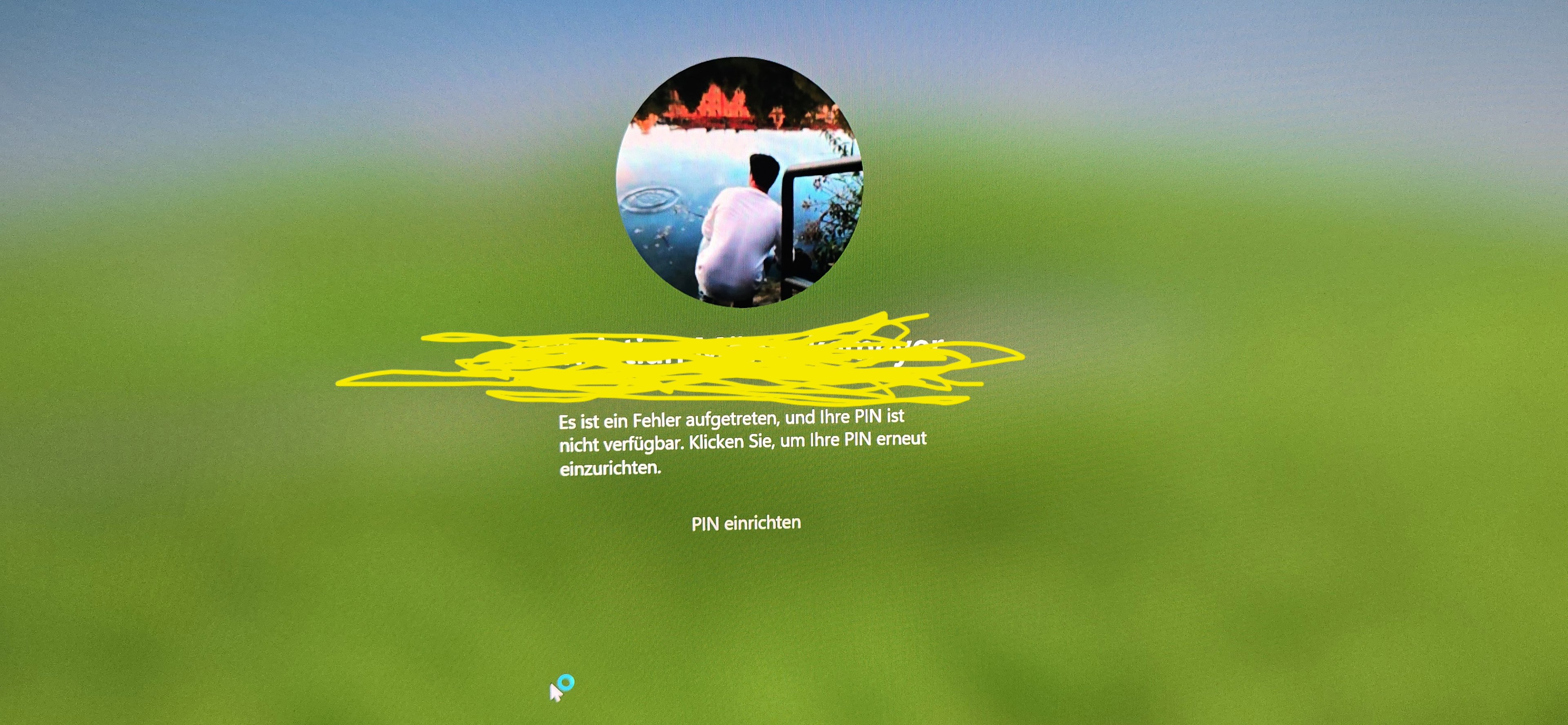

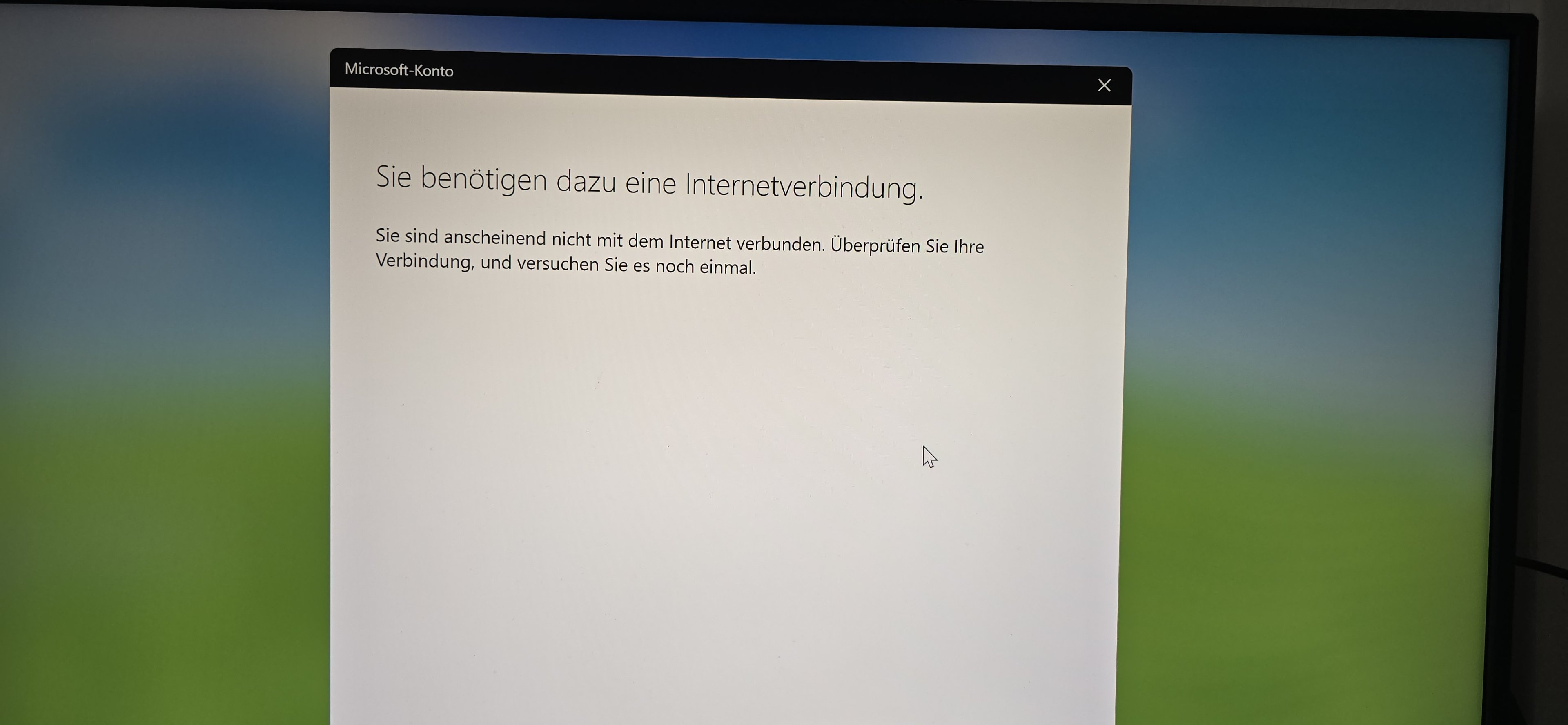

Damit komme ich auch auf den Windows 11 Sperrbildschirm. Dort sagt mir Windows aber das mein Pin nicht mehr funktioniert und ich könnte ihn erneuern. Wenn ich auf den Button gehe dann kommt, dass ich keine Internetverbindung habe. Es wird auch keine Lanverbindung angezeigt. Als könnte Windows die Treiber nicht laden. Ich komme da nicht weiter.

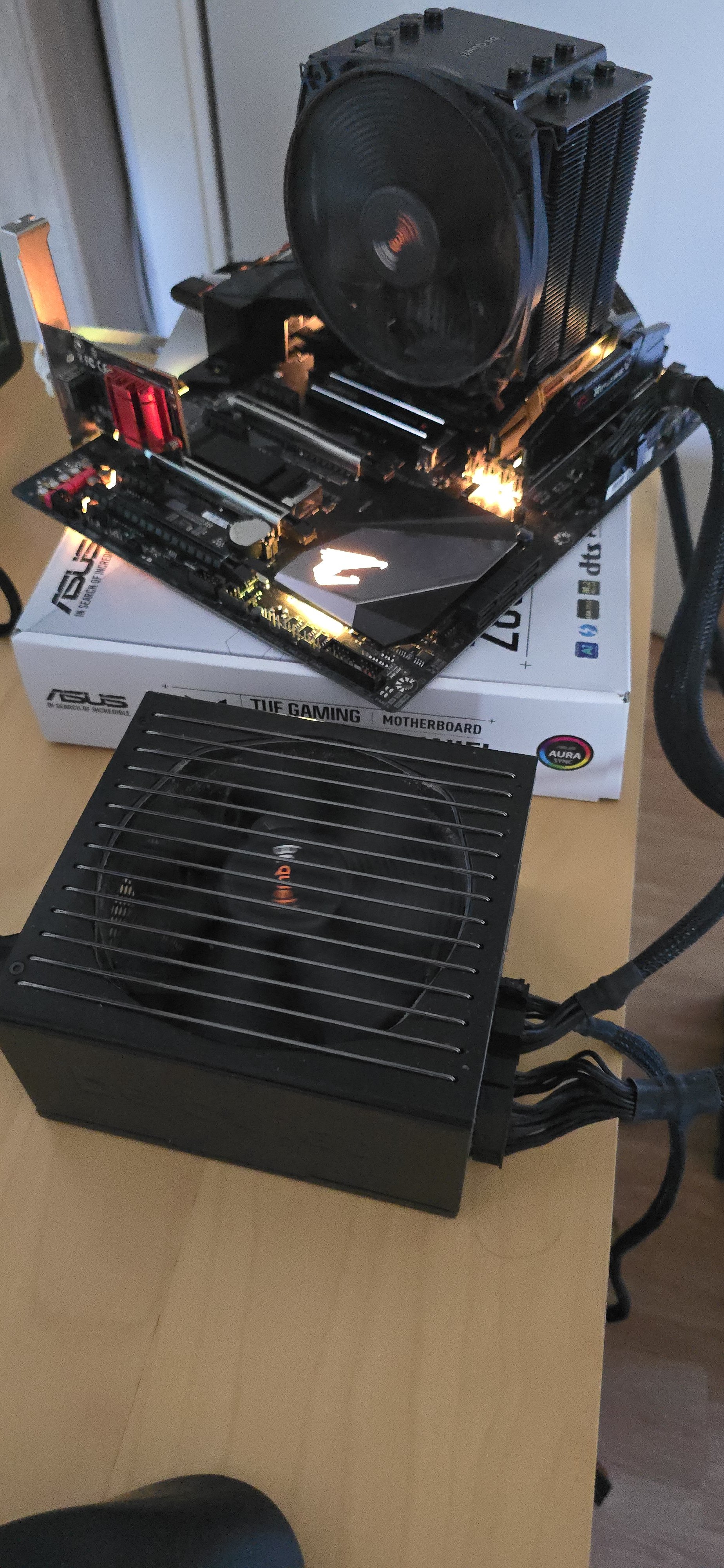

Da ich den Rechner nicht zum Laufen bekomme, habe ich das alte Mainboard mit nem alten Netzteil und der SSD ohne Gehäuse zum Laufen gebracht. Habe in der alten Konfiguration Zugang zu Windows 11. Ich habe auch gerade ein WIn11 USB Medium erstellt.
abgesicherter modus? dort dann treiberinstall für den netzwerk-manager
ansonsten pin entfernen und passwort verwenden und pin erst auf neuem system einrichten
Lokales Konto mit lokalen Kennwort immer parat haben, dann kannst Du Dich auch immer ohne PIN oder Onlinekonto anmelden, keine Internetverbindung ist hier notwendig.

Das mit Inaccessible_Boot_Device hast du ja schon selber gelöst.
Das mit der PIN und fehlender Möglichkeit das Kennwort einzugeben, hängt halt an Eigenarten von Windows 11. Du musst Windows 11 beibringen, wieder Kennwörter zu akzeptieren:
https://www.deskmodder.de/wiki/index.php?title=Automatisch_anmelden_Pin_entfernen_Windows_11
Dann kannst über "Anmeldeoptionen" dich wieder mit deinem richtigen MS-Kennwort anmelden.

Edit, gerade gesehen, dass das mit dem Boot Device gelöst wurde. Vielleicht kannst du ein Handy per USB als WLAN-Adapter verwenden, um Netzwerk zu forcieren..

...ich weiß gar nicht warum hier so ein Haufen Zeug getippt wird...er hat das Problem aktuell mit der PIN, die beim Mainboardwechsel scheinbar MS-Seitig deaktiviert wird und neu zugewiesen werden muss. Genau das scheitert an den nicht vorhandenen Netzwerkschnittstellen.
@sprees siehe oben. Versuch auf System ALT die PIN zu deaktivieren und zurück auf Passwort zu stellen. Allerbestens wäre natürlich ein Komplett-Backup vom IST-Zustand ala acronis trueimage oder veeam etc
Auf System NEU Login per Passwort testen
Ansonsten entweder die neuen Netzwerktreiber auf ALT installieren oder im abgesicherten Modus auf NEU

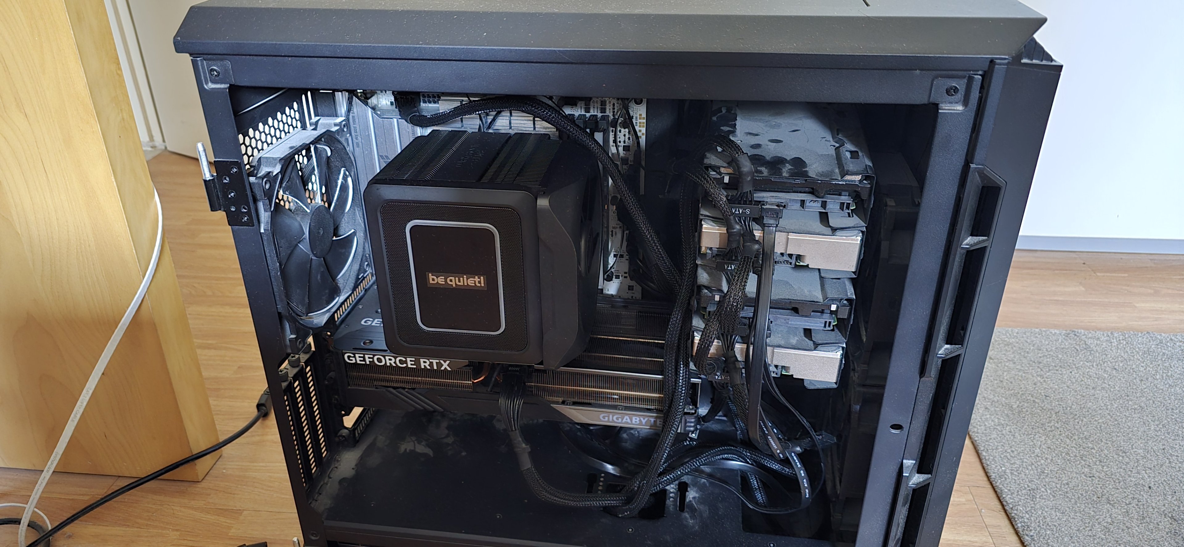

Habe gerade umgebaut. Hier mal ein paar Bilder

Damit ich da überhaupt hinkomme, musste ich im BIOS das Intel Rapid Technologie deaktivieren. Damit deaktiviert das System dann den vmd Controller. Außerdem interessant. Ich bekomme nur über die GPU ein Signal. Wenn ich Display Port oder HDMI des Mainboards nutzen möchte. Kein Bild. Vielleicht ist das hilfreich aber passt zu der Vermutung, dass keine passenden Treiber fürs Mainboard geladen werden können
