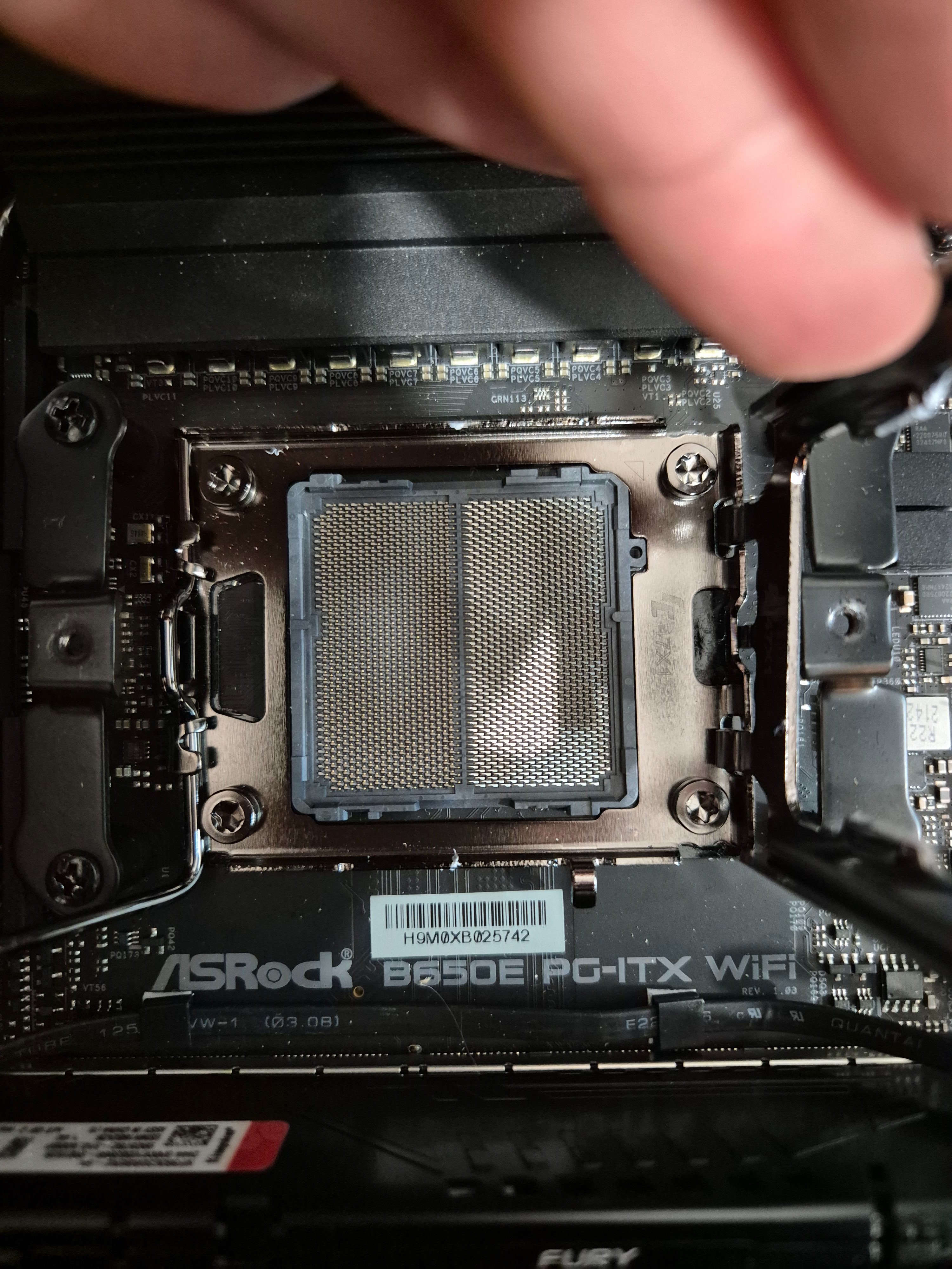

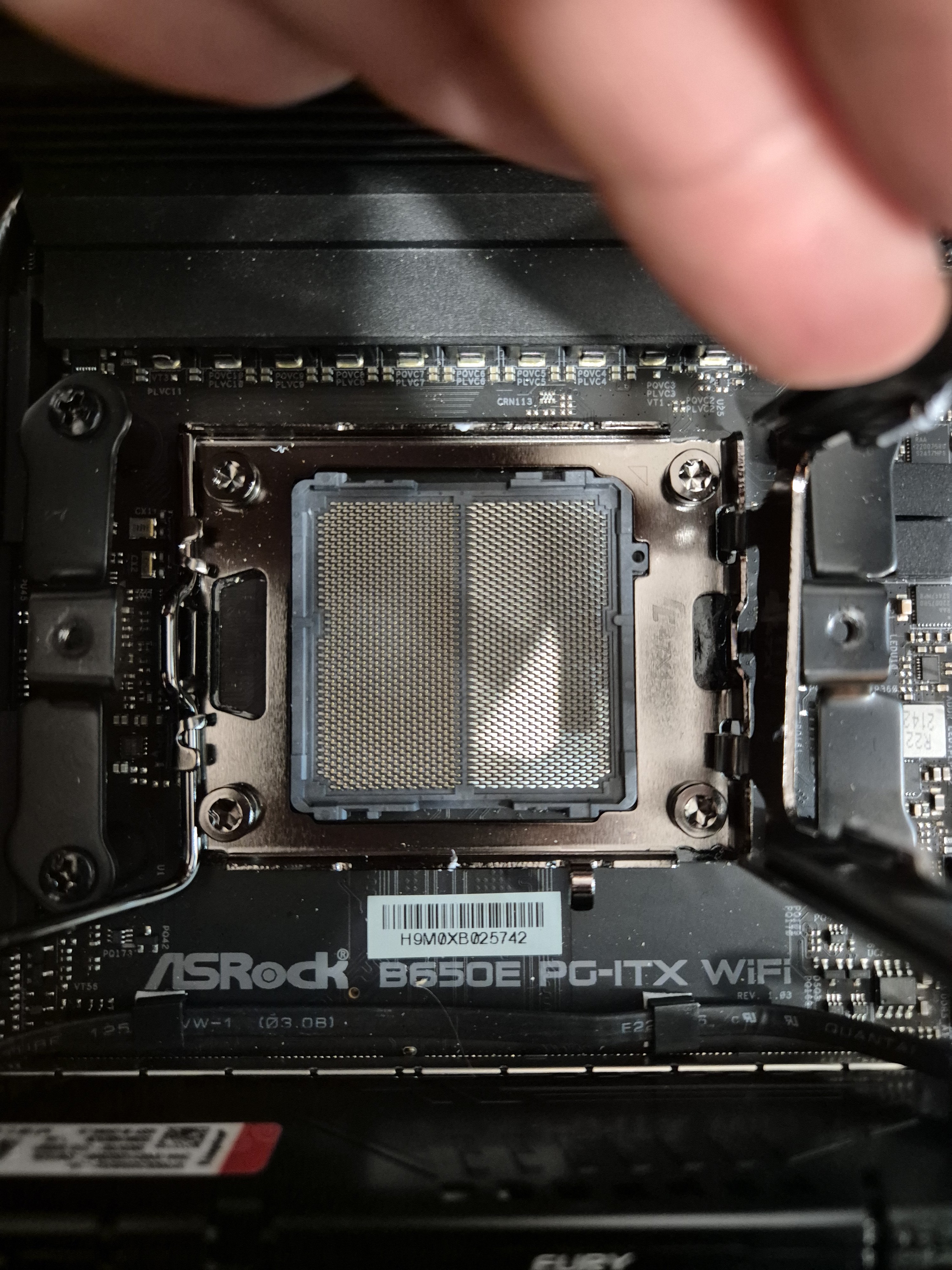

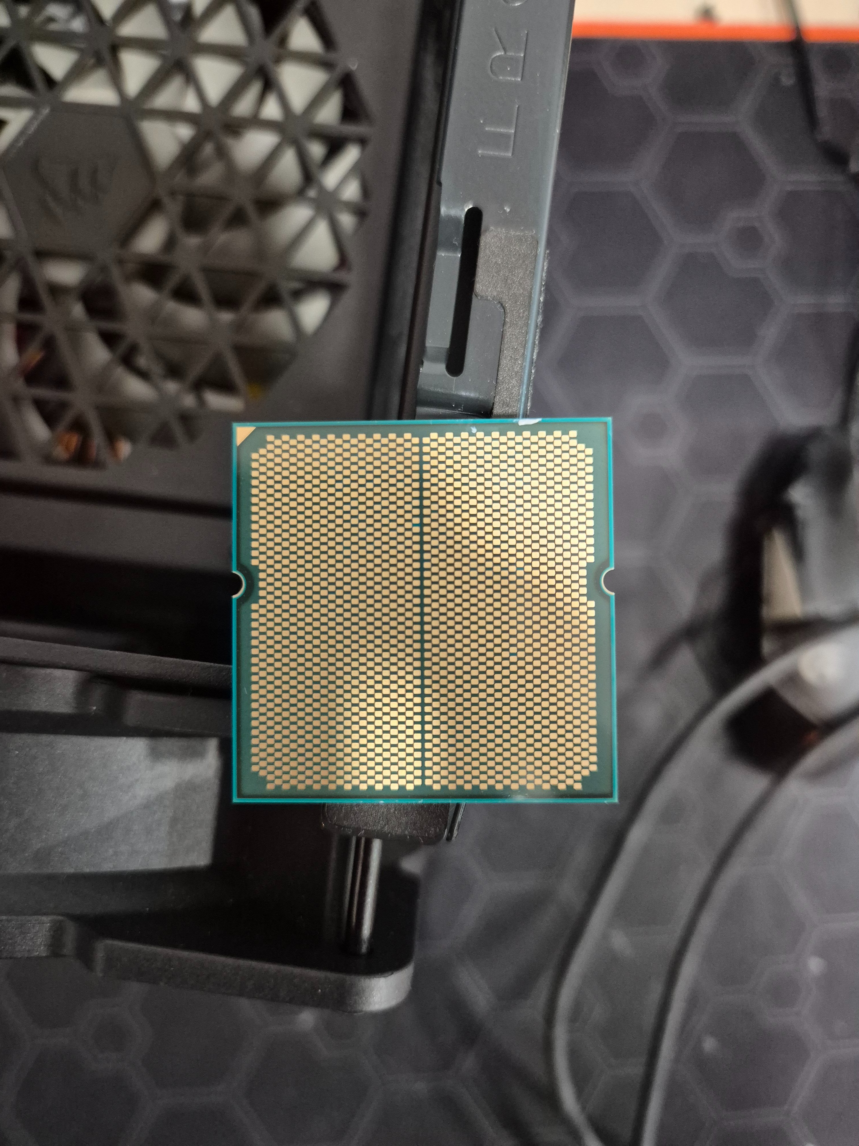

na dann CPU raus und FOTO vom Sokel ob da Pins verbogen sind ..
ansonsten kann man wenig sagen wenn kein Austausch von einer Komponente möglich ist.
Reaktionen: Krie9er
Gute Idee ich hab Bilder gemacht. Sieht für mich aber i.O aus.
Der Fleck auf dem Rand der CPU ist WLP. Hatte was an den Fingern als ich die CPU in der Hand hatte.
