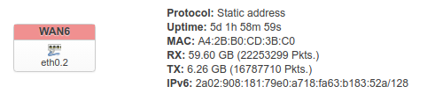

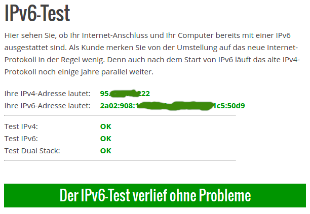

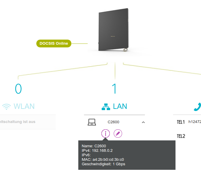

ph0be schrieb:
Auch DualStack und IPv6 passen - von der VF Station aus - werden aber nicht an meinen OpenWrt-Router weitergegeben. Ich nehme an, intern reicht IPv4.
Das heißt, der Screenshot stammt vom Anschluss direkt an die VF-Station und hinter dem zweiten Router kriegst du keine öffentliche IPv6-Adresse? Hast du echtes Dual-Stack oder nur DS-Lite? Bei letzterem könnte es nachteilig sein, wenn gar kein IPv6 geht. Allerdings hört man eher Berichte von sporadischen Einbrüchen der AFTR-Gateways für DS-Lite, sodass dein Problem wahrscheinlich nichts damit zutun hat.
ph0be schrieb:
Es sei denn, der WAN-Port ist anders limitiert.
NAT ist das was Leistung erfordert. Das hast du nur am WAN Port.
Reaktionen: Raijin, bender_, Nilson und eine weitere Person
@Web-Schecki richtig, direkt an der VF Station ist beim IPv6-Test alles grün, teste ich hinter meinem Router gibt's kein IPv6. Aber die VF Station erteilt dem C2600 aber auch keine IPv6-Adresse.
Und laut dem IPv6-Test erhalte ich DualStack.

Telekom MagentaZuhause
Der Test kann das nicht überprüfen. Dort wird nur festgestellt, ob du beide Protokolle gleichzeitig nutzen kannst. Ob es sich dabei um echtes DualStack oder DS-Lite handelt, ist für die Gegenstelle nicht erkennbar. Ich würde von DS-Lite ausgehen.
Wie gesagt, das ist aber eine absolute Nebensächlichkeit. Es gibt zwar eine theoretische Möglichkeit, dass NAT im zweiten Router für Einbußen sorgt, aber sicher nicht im Bereich von 50%. Geroutet werden muss ja trotzdem, auch wenn NAT bei IPv6 wegfällt, wenn der zweite Router z.B. ein /59er-Präfix bekommt.

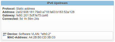

@Web-Schecki Wie kann man denn dann überprüfen, ob full DS oder DS-Lite anliegt?
Der OpenWrt-Router bekommt von der VF Station leider keine IPv6-Adresse.
Vielleicht muss ich dafür erst am OpenWrt-Router das WAN6-Interface richtig konfigurieren!? Das habe ich bisher nicht ordentlich hinbekommen, da ich null Ahnung davon habe :(
