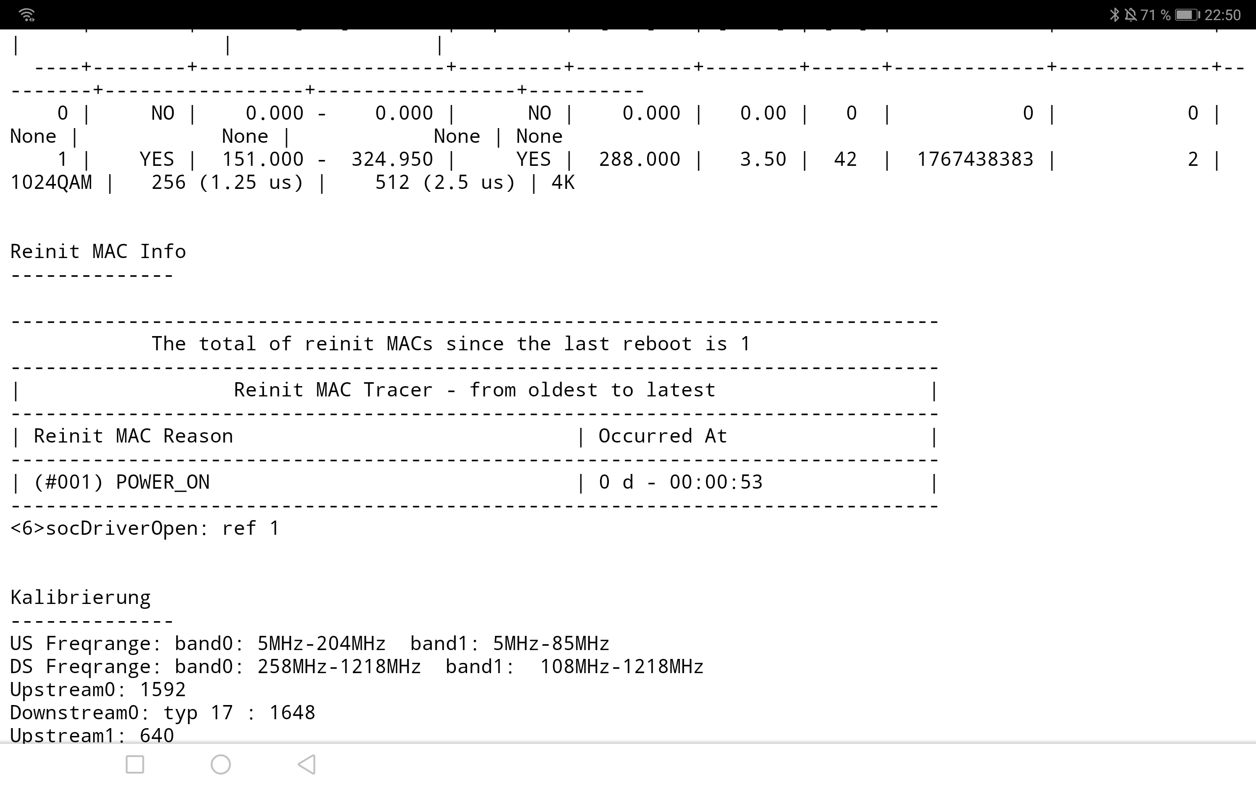

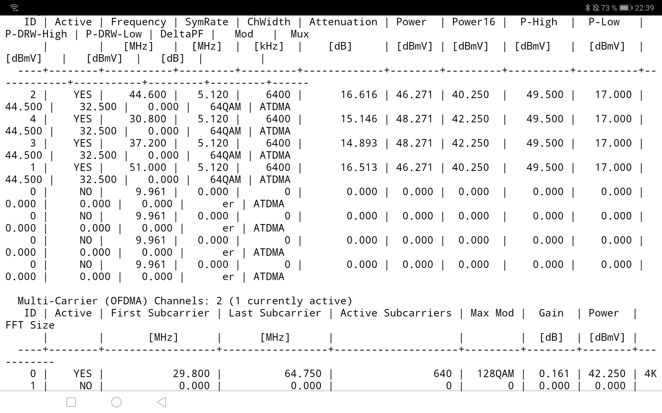

Habe mich noch etwas mehr in die Materie eingelesen und mir mal das Logfile der Fritzbox angeschaut, das nochmal mehr Infos hat. Dazu drei Fragen:
1. Wie ich das sehe, läuft der DOCSIS 3.1 Upstream Kanal nur mit 128QAM. Das ist doch viel zu wenig oder? Im normalen Menü der FB ist immer von 4k die Rede, aber dieser Wert wird leider nicht angezeigt.
2. Im Downstream laufen nach 2 Tagen bereits fast 1,8 Mrd. korrigierbare Fehler auf und der Kanal läuft mit 1024QAM, dass sieht auch nicht gut aus oder?
3. Die Downstream Frequenz wird auf beiden Bändern bis 1218Mhz (im Bild ganz unten) angebenen, ich dachte wird sind weiterhin bei 852Mhz? Meine MMD unterstützt bis 1006Mhz. In der Fritzbox geht es auch nicht über 834Mhz hinaus.

Hi,
dann versuche ich mal deine Fragen zu beanworten :)
zu 1.) Das ist die maximale Modulation des OFDMA Kanals im VF KD Gebiet und somit normal.
zu 2.) Auch das ist die maximale Modulation im VF KD Gebiet, wenn du an einer CASA CMTS hängst. Die Fehler sind auch nicht ungewöhnlich, da beim OFDM Kanal alle Fehler, welche innerhalb des Segments auftreten, erfasst werden. In der Regel machen sich diese aber nicht bemerkbar.
zu 3. ) Der letzte EuroDOCSIS Kanal liegt bei 834 MHz. Eine Erweiterung der Frequenzbandbreite wird - meiner Ansicht nach - sobald nicht kommen, da zuviel Tiefbau/Austauscharbeiten (Verzweiger, Verstärker, Muffen) durchgeführt werden müssten. Dies wird sich Vodafone sparen und ggf. gleich mit der Glasfaser in die Gebäude kommen.

Nochmal eine Frage zum Thema Dämpfung. Ausgehend von unten stehenden Werten, wie würde sich das Powerlevel ändern wenn ich einen der folgenden Dämpfungsregler/Glieder oder MMD einbaue:
Die Downstreamwerte sind eigentlich im Rahmen, wenn dann etwas hoch.
Die Upstreamwerte bei 46,3DB bis 48,3DB für Docsis 3.0 und 42.2DB für Docsis 3.1.
Ich steige bei den Möglichkeiten nicht ganz durch, was passiert wenn ich die verschiedenen Sachen installiere. Ausgehend von den Werten oben, was passiert bei folgenden Geräten (aktuelle diese MMD):
