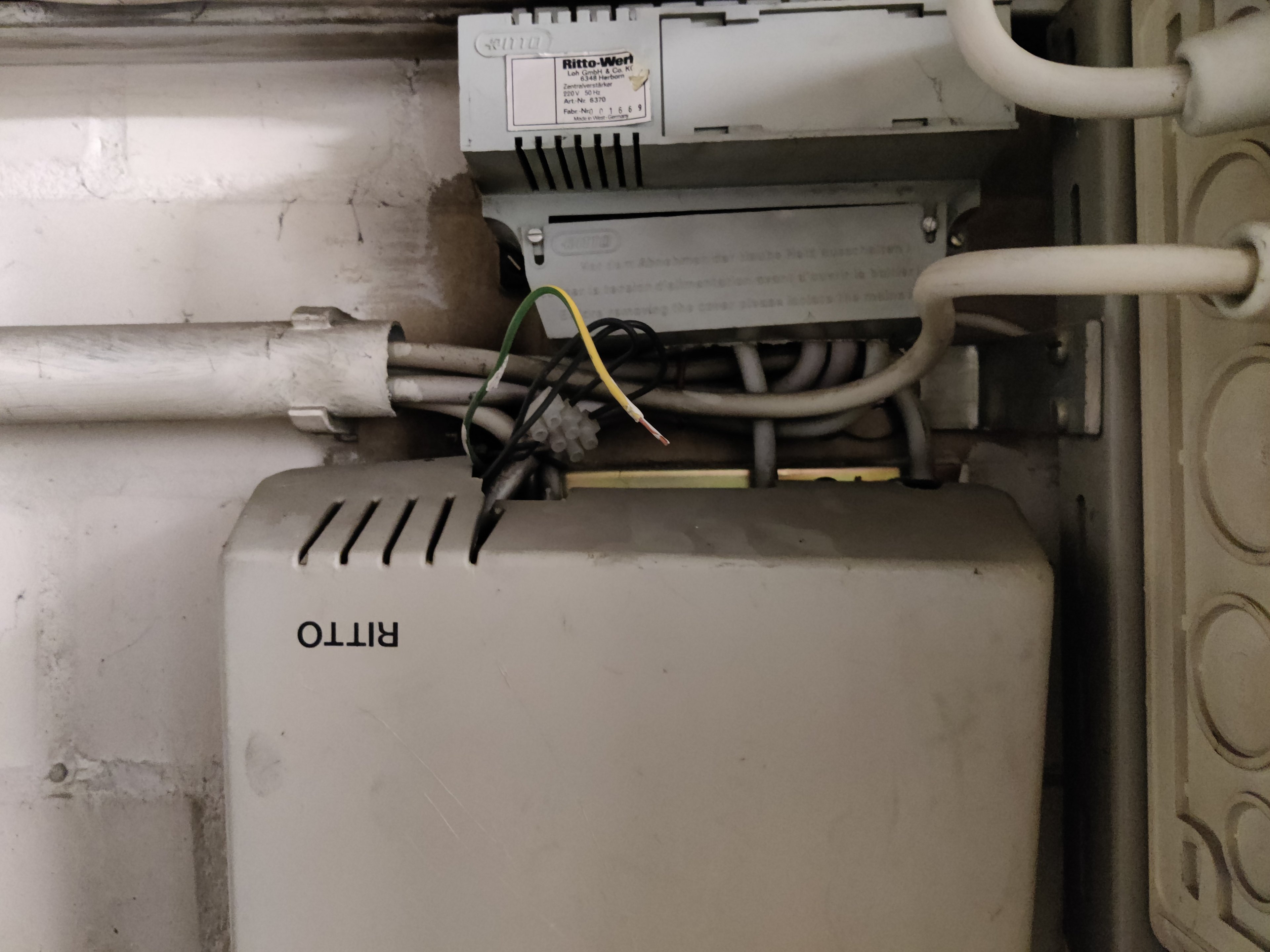

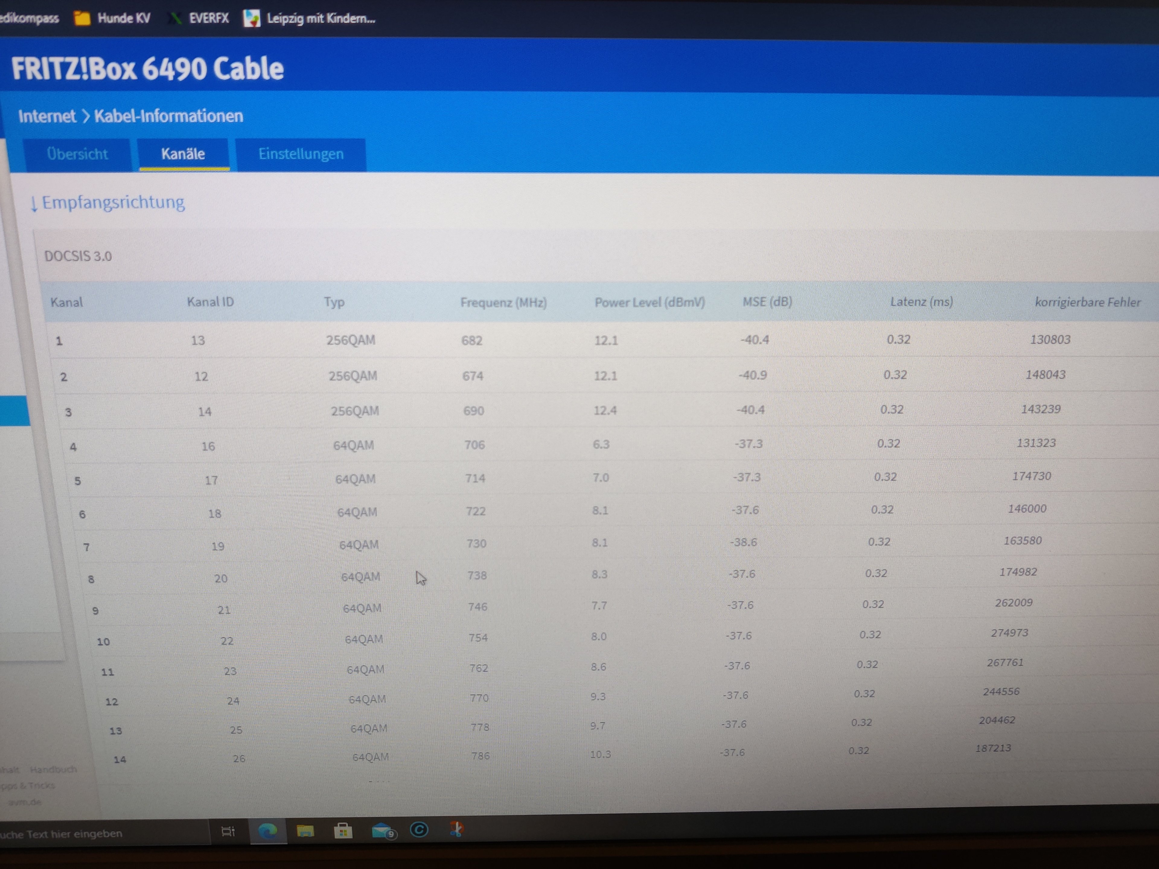

So, war beim Nachbarn. Werte gecheckt, Up und Download gecheckt, mein Kabel ab, sein Kabel ab.
1. Seine Uploadpegel sind ultra niedrig, siehe Fotos unten.
2. Er hat einen 200/12 Vertrag, die Werte liegen auch an.
3. Wenn mein Kabel ab ist und wenn sein Kabel ab ist, wird im jeweils anderen Router (bei ihm 6490) keine Änderung des Pegels erreicht.
Mir ist nur nach restart seines Routers aufgefallen, dass er kurzzeitig 4x64QAM hatte, was auf eine gute Qualität hindeutet, das war aber auch schnell wieder Geschichte und pegelte sich auf 16 oder 32QAM ein.
Er hat mir gesagt, dass beim Einzug 2007/2008 Vodafone/Kabel Deutschland eine neue Anlage nur für ihn (im Sinne von: er war der erste Kabelinternet-Benutzer im Haus) installiert hat. Vorher gab es sicherlich Kabel TV (Haus aus den 60ern, modernisiert in den 80er Jahren).
Dementsprechend scheint es dann doch wieder so zu sein, dass die Anlage Vodafone gehört.
Kurze Verfahrensfrage: wenn ich einen Techniker einberufe, wird der sich an der neuen Dose bei mir stören? Sprich, können die mir ans Bein pinkeln? Oder pegeln die einfach alles auf das ein, was da ist, also MMD?! Man muss es ihm ja nicht sagen oder? Die Dose ist so alt gewesen, dass es dann ja eigentlich auch egal ist oder?
Welche Dose bei dir sitzt ist dem Techniker egal, es kann natürlich sein dass er die Dose noch mal tauscht weil Ihm die Dämpfung nicht passt aber wer die da wann eingebaut hat ist dem egal.
Und ja die Anlage ist im Besitz von Vodafone das bedeutet du durftest dich noch nicht einmal selbst einpegeln. Also Hotline anrufen und einen Techniker kommen lassen.

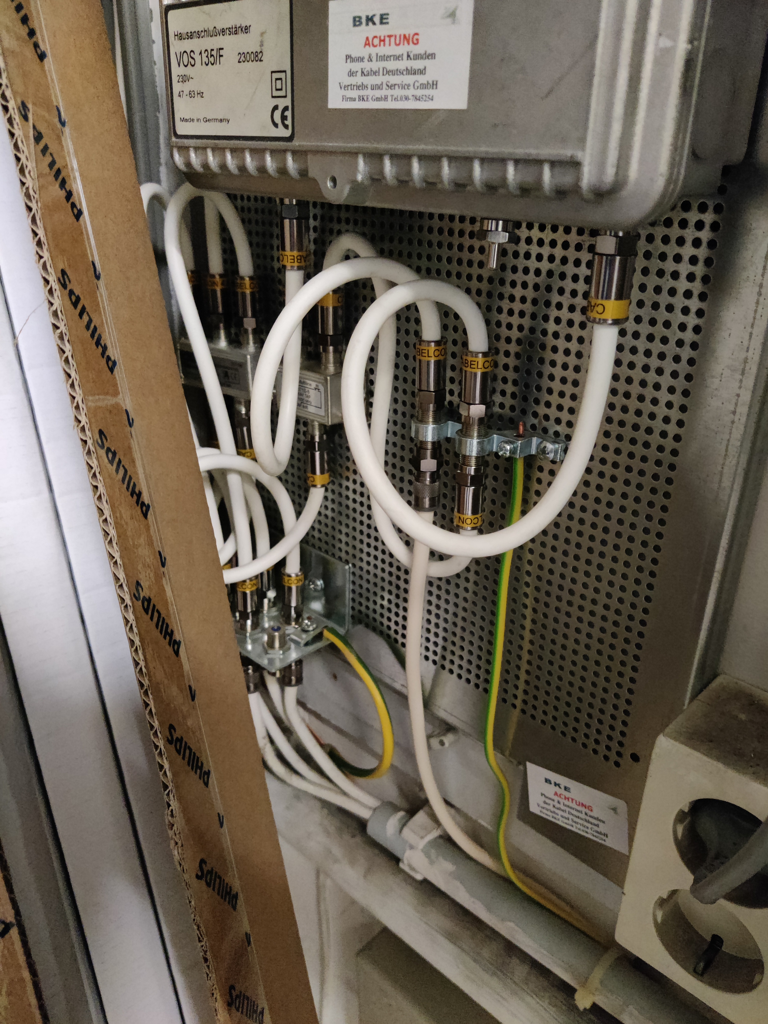

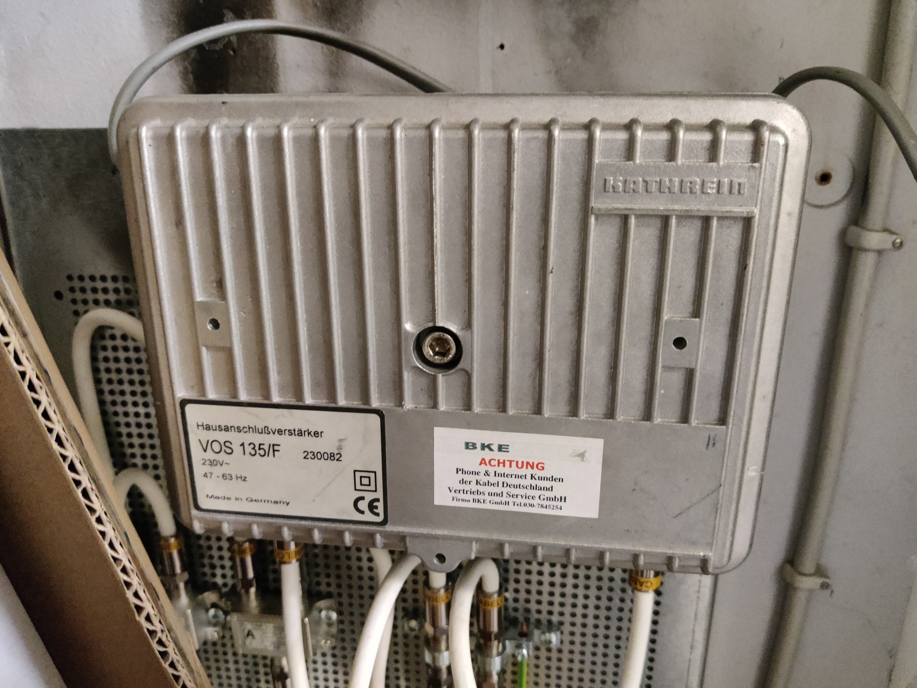

Hier mal der HÜP
Anruf bei der Hotline hat gebracht, dass sie warten wollen bis der Rückwegstörer weg ist. Dann nochmal durchmessen und dann Techniker. Naja.

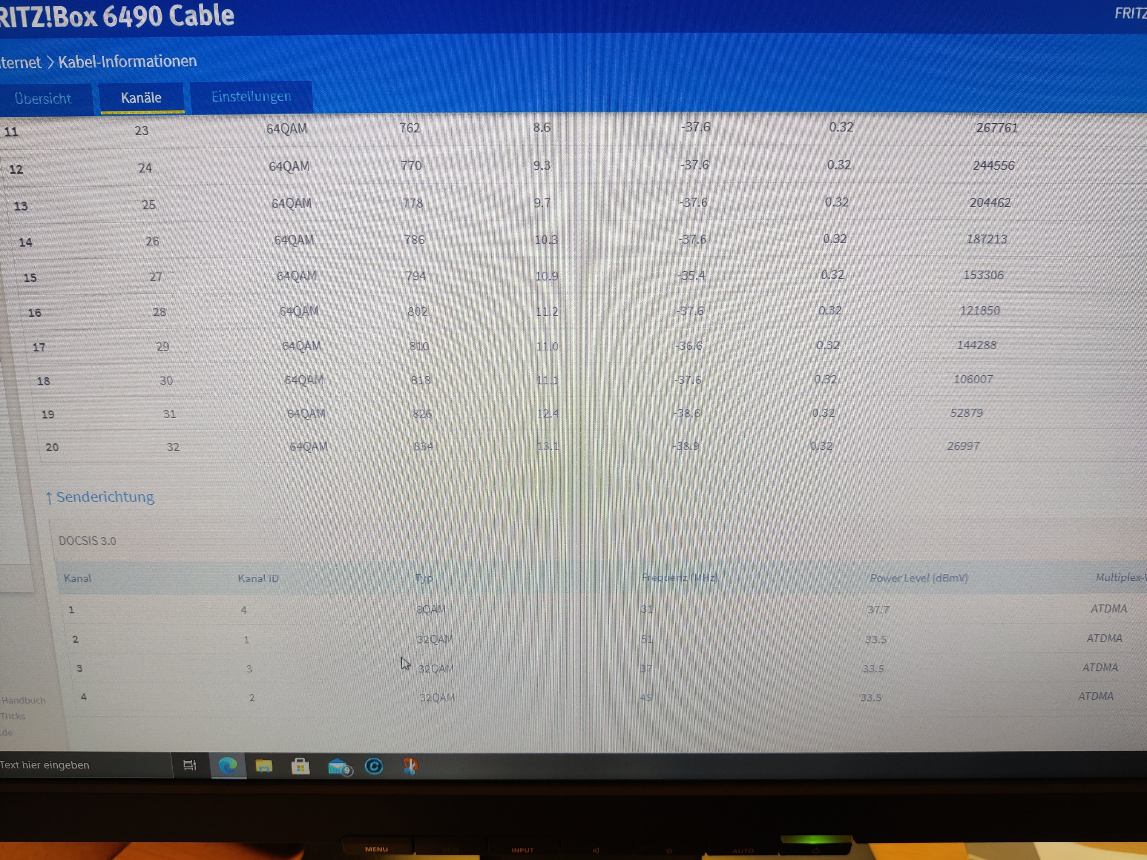

Heute morgen sehen die Uploadwerte sehr gut aus. Anscheinend ist der Störer weg. Was sagt ihr?
Kanal 3 wechselt ab und zu auf 32QAM. Wahrscheinlich ist der Pegel etwas hoch, aber das sollte passen. Meine Frau hat am Wochenende 13 Stunden Online Konferenz wobei. Sie leitet das Ding, hat also massiven, dauerhaften Upload. Mal schauen was da bei rauskommt.
Ein Wechsel zu 32QAM hin und wieder ist nicht schlimm passiert bei mir auch.
Die Pegel sind auch gut, klar 1dBmV weniger wäre perfekt aber darauf kommt es es nicht an.

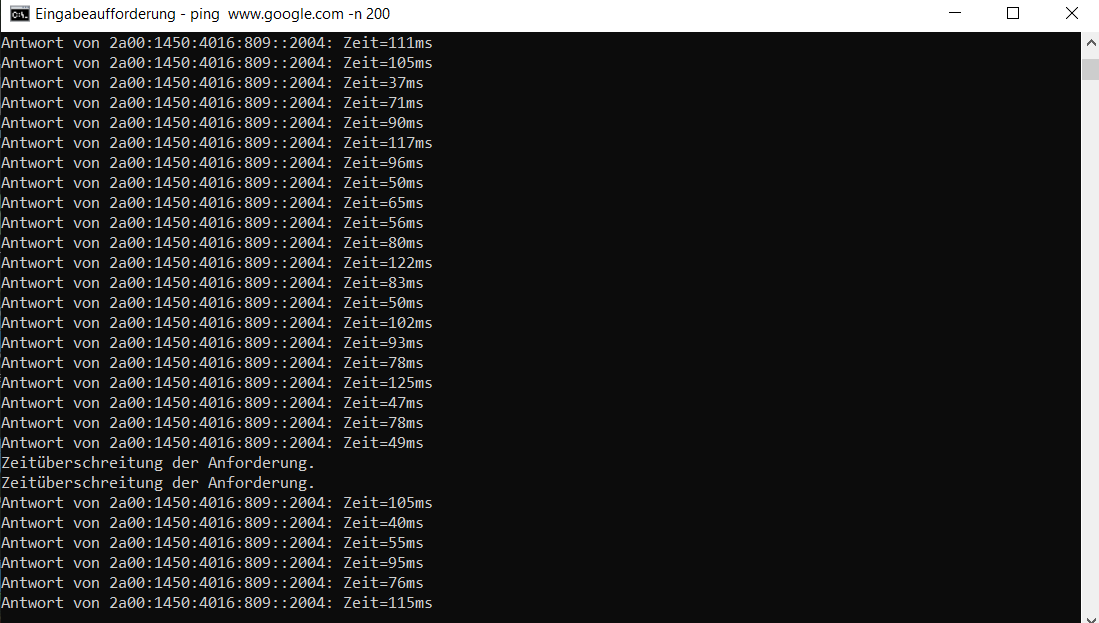

Ich breche echt ab. Jetzt mal eine "richtige" Expertenfrage:
ich teste gerade die Konferenzsoftware meiner Frau für ihre morgige Videokonferenz.
Alle ca. 45 Sekunden hängt ihr Bild fest, das dauert paar Sekunden und dann geht's weiter. Habe mal einen Hotspot über mein Telefon gestartet, da sieht es ok aus. Wohlgemerkt hängt nur das Bild, welches sie an mein Handy sendet, sie selber hat während des Bildhängers weiterhin mein Bild empfangen. Es scheint also klar am Upload zu liegen.
Parallel lief eine dauerhafte Pinganfrage an den Google Server, immer wenn das Bild stockte gab es eine Zeitüberschreitung, siehe Anhang.
Die Werte in der Box sind ok: 4x 64QAM, 4x 48,3 db.
Habe die Software jetzt mal beendet und lass nur die Pinganfrage laufen. Da kommen bei 200 Pinanfragen 191 bis 193 durch.
Was nun?

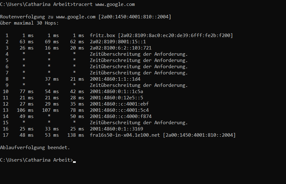

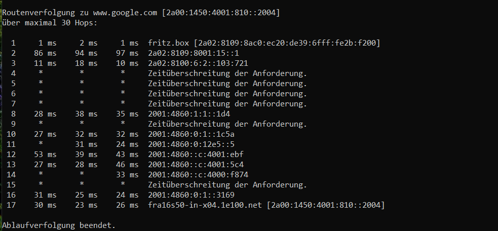

Habe mich mal in das Thema Paketverluste eingelesen und es wurde ein Traceroute Test empfohlen. Hier die Ergebnisse. Wie kann man das interpretieren?

Nochmal mit neuem und alten Kabel Traceroute gemacht.
Ergebnisse mit beiden Kabeln fast gleich, aber anders (besser?) als vorher:

Eine andere Frage nochmal: ich habe unabhängig vom Kabel stetig aufbauende korrigierbare Fehler auf allen Kanälen, bei manchen Kanälen 100.000 pro Tag. Habe schon das TV Kabel entfernt und auch mal die daneben angeschlossene smarte Steckdose. Bringt aber nichts. Spaßeshalber habe ich mir nochmal eine Axing MMD bestellt, evtl hilft die da noch.
Axing MMD hat nichts gebracht, gleiche Werte wie vorher mit Kathrein , allerdings wieder seit Tagen miserable QAM von 16 auf allen Kanälen, mal 32, mal auch nur 8. Laut Vodafone Störung von der Straße. Ist mir jetzt langsam zu blöd. Habe gerade nen Brief geschrieben mit Fristsetzung zur Problembehebung und Minderung der Grundgebühr. Außerdem Androhung der außerordentlich Kündigung wegen unzureichender Leistung. Wenns nicht anders geht, Wechsel ich zur Telekom, auch wenn das etwas tricky ist, weil der DSL Anschluss keine Steckdose in der Nähe hat, der eigentliche Grund, warum ich nicht schon lange bei denen bin.

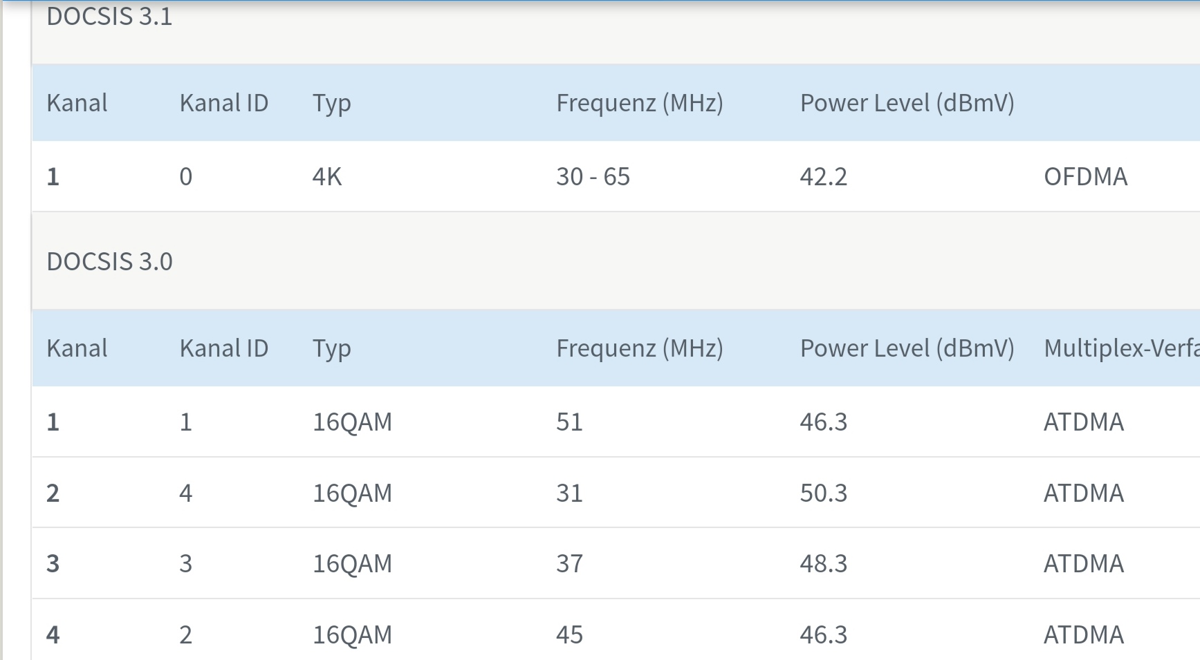

Leider artet das hier zu einem Monolog aus, ich hoffe ihr könnt nochmal helfen. Es war nun so, dass ich die Axing MMD verbaut habe, weil die Zentralplatte für die Abdeckung bei der Kathrein nicht ganz bündig gepasst hat. Allerdings habe ich heute und gestern nochmal zwischen den Dosen hin und her getauscht, weil zwar der Pegel im Upstream ganz ok war (siehe Screenshot), allerdings der die Modulation fast durchgehend bei 16 +/-. Problem beim Kathrein und Axing ist die unterschiedliche Länge der Seele (Kathrein 5mm, Axing 8mm), weshalb ich beim hin und Her wechseln teilweise etwas von der Seele, abgeknippst habe, dann fehlte aber wieder etwas und ich habe etwas vom Dielektrikum entfernt um die Seele stecken zu können. Jetzt endet der Außenleiter beim Axing mit dem Dielektrikum direkt an der Buche für die Seele, davor war der Außenleiter etwas dahinter. Laut BDA ist das aber so ok. Dennoch frage ich mich, ob ich Mist gebaut habe. Ich habe den Außenleiter einfach nur zurückgeschoben, nichts abgeschnitten, sollte dieser lieber etwas vor dem Ende des Dielektrikum enden, statt gleichzeitig? Ist das ein Zufall, dass der QAM inzwischen gar nicht mehr über 16 geht oder kann das irgendwie damit zusammenhängen. Was kann denn QAM noch positiv beeinflussen, wenn die Pegel ok sind?
Laut Vodafone ist die externe Störung beseitigt, ich kann gerade leider nicht beim Nachbarn gucken, was bei dem los ist. Vodafone selber schaut sich das gerade nochmal an, was den QAM angeht, aber evtl. kann ich dahingehend selber was machen. Soll ich das Kabel nochmal wie oben beschrieben etwas nacharbeiten? Ich glaube Außenleiter cutten (um das Dielektrikum etwas freizulegen) ist keine gute Idee oder?
Edit: Soll ich evtl nochmal ein Foto machen, wie es aktuell verkabelt ist? Ehrlich gesagt habe ich auch gerade etwas Schiss, dass Kabel noch weiter zu kürzen, weil es langsam knapp wird mit der Kabellänge, die aus der Wand kommt. Ich bezweifel, dass man da noch etwas nachziehen kann.

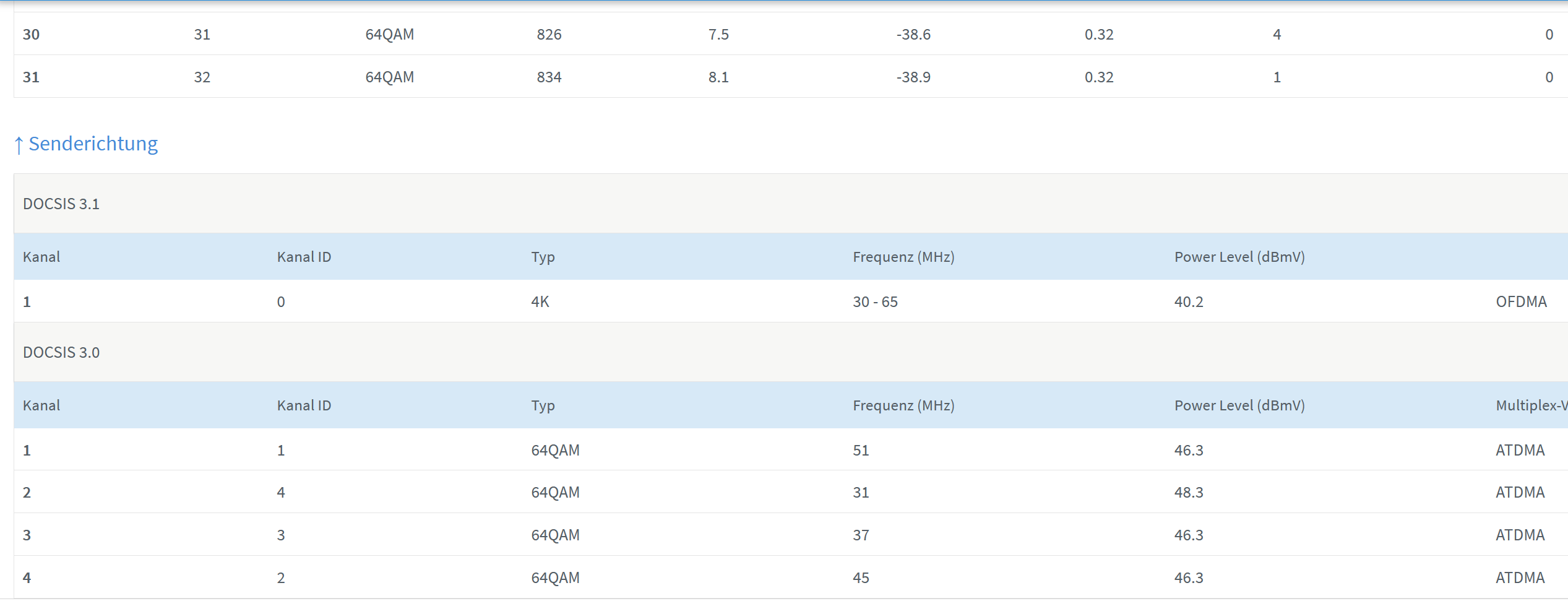

Anscheinend wurde die Leitung entstört, nachdem ich gestern nochmal angerufen habe. Auf allen Kanälen (meistens) 64QAM, Upload am Anschlag. Mal schauen wie lange. Pegel etwas hoch bei Docsis 3.0 und zu tief bei Docsis 3.1 aber damit kann man wohl leben.
