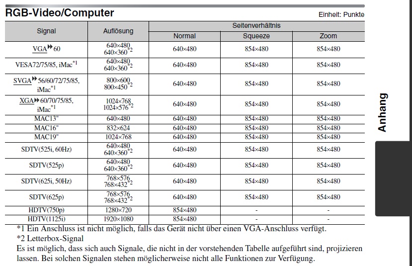

Laut deiner Epson EMP-TW20 anleitung kommt dein Projektor zwar mit 1125i klar aber das wird dann runter skaliert.
Dann wird aber die hz runtergeregelt und funktionieren nur bei Filme gut, reine PC werte werden 50/60 Hz genommen sonst flackert es ja und ist unscharf.
Im fall von 1125i wird das 15,625 kHz sein was alte Röhrenprojektor entspricht für Filme gut.
