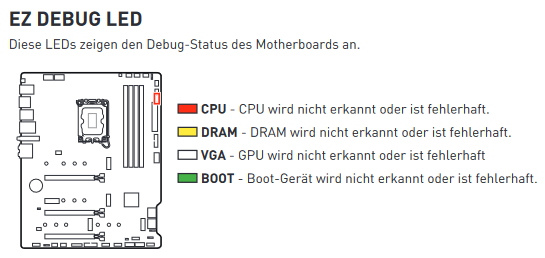

ich habe in der vergangenen Woche einen PC über dubaro.de bestellt. Ich hatte bisher nur positive Erfahrungen mit diesem Anbieter und gehe auch nicht davon aus, dass meine Herausforderung direkt mit dubaro.de verknüpft ist. Ich habe das nachstehende System gekauft und bei der Konfiguration ausgewählt, dass keine Windows-Installation wünsche. Ich habe die mitgelieferte GPU nach dem Auspacken installiert, montiert und angeschlossen. Wenn ich den PC starte fahren die Lüfter an, die GPU (MSI-Logo) leuchtet, die GPU-Lüfter bleiben aus und auf dem angeschalteten Monitor zeigt sich kein Bild. Ich komme nicht in den BIOS und weiß mir nach einer nächsten Session nicht mehr weiterzuhelfen. Das EZ Debug sprint beim Hochfahren von rot, zu gelb auf schlussendlich weiß.

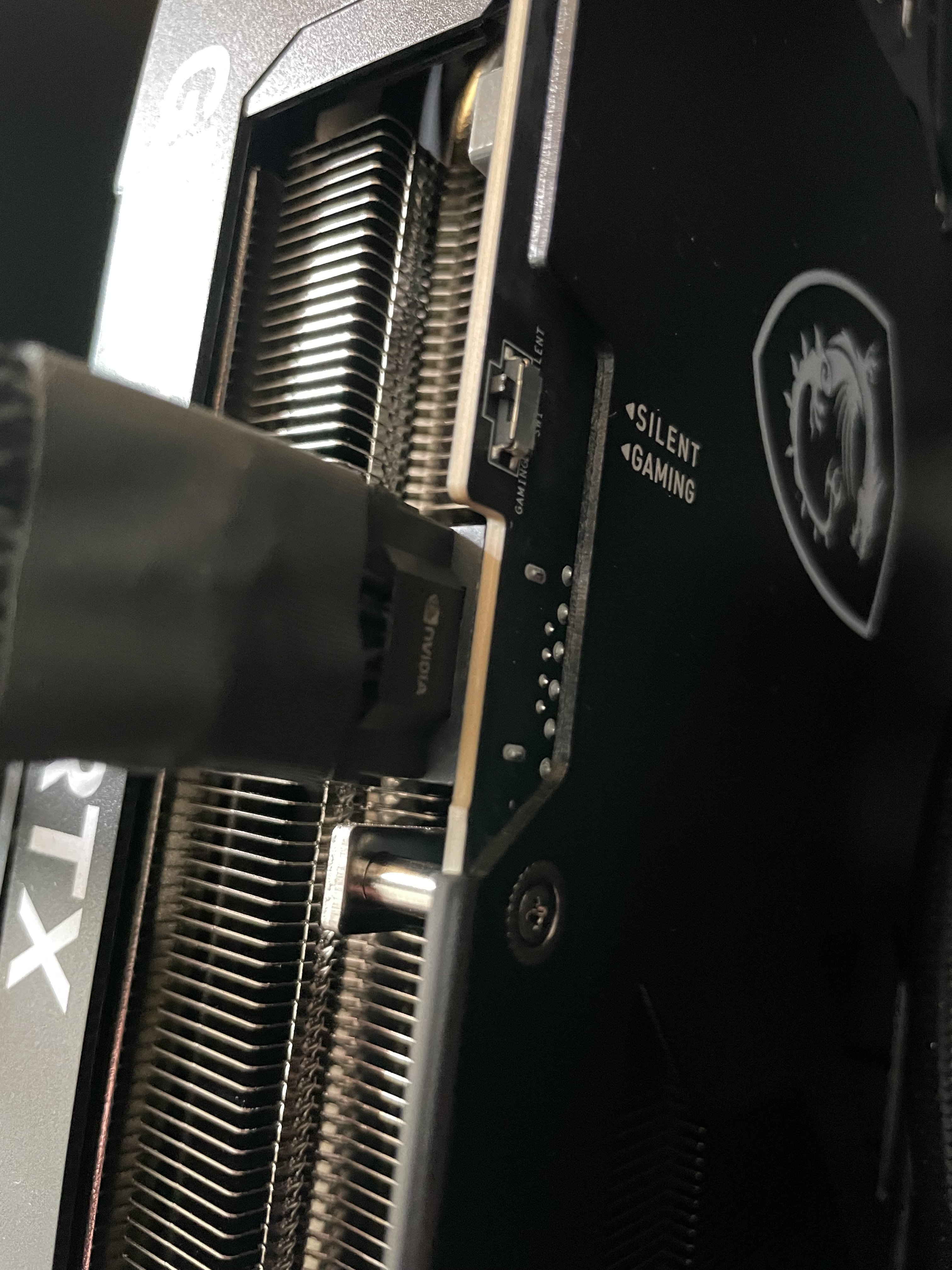

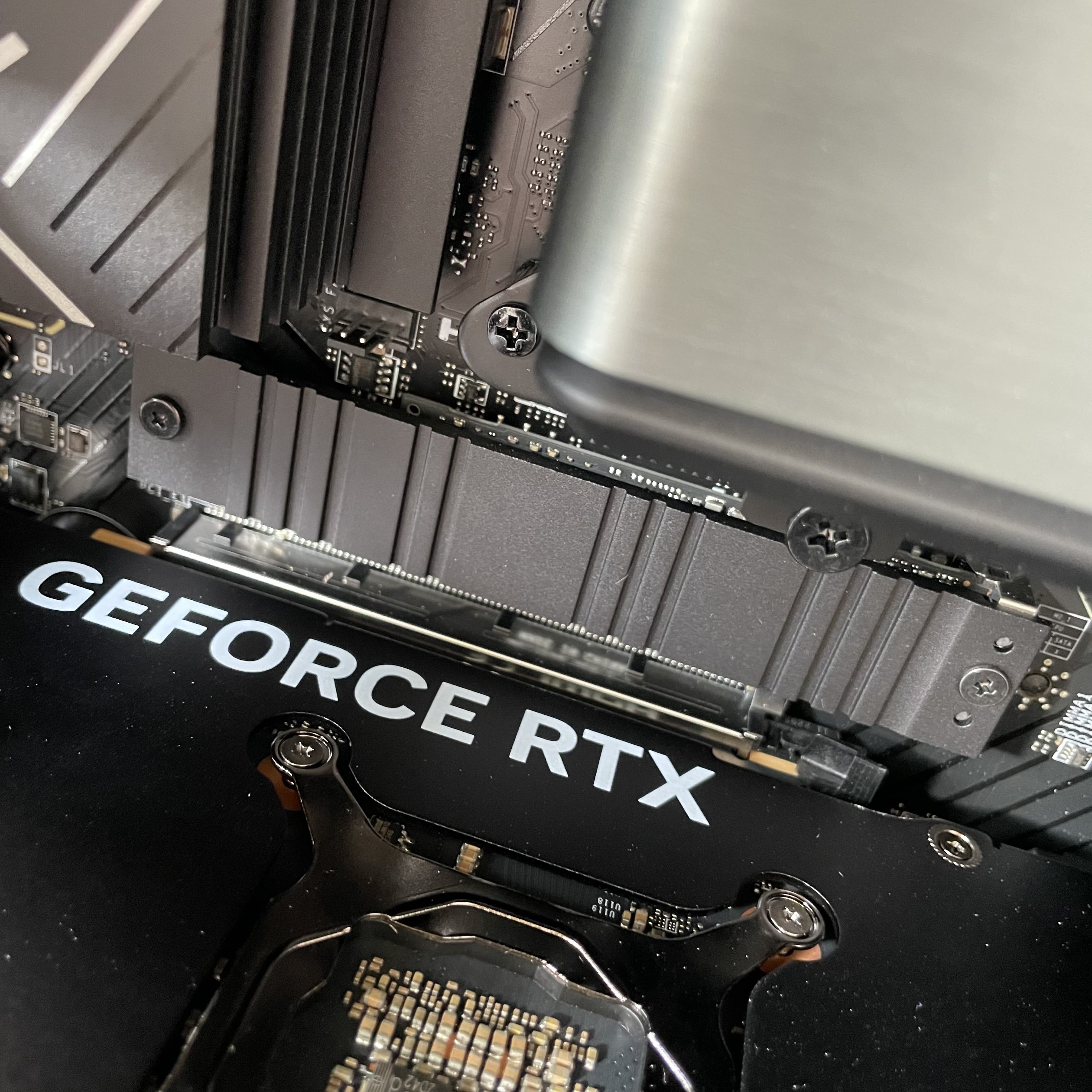

Sind die GPU und die Verkabelung eingerastet? (Weil es ist ein Adapter notwendig für das ATX2.4 Netzteil)
Wäre es möglich, Fotos von der eingebauten GPU und deren Verkabelung hier ins Forum einzustellen?

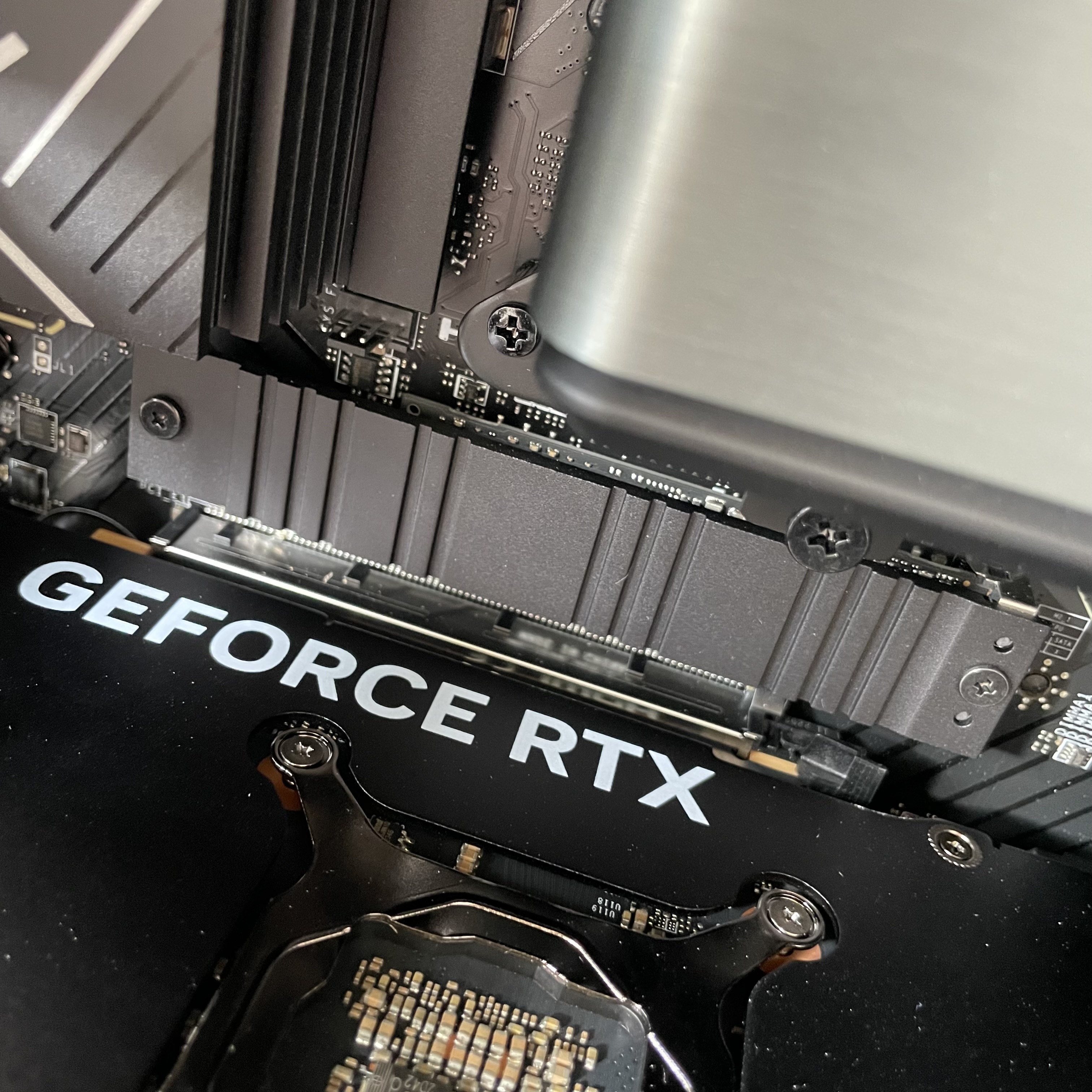

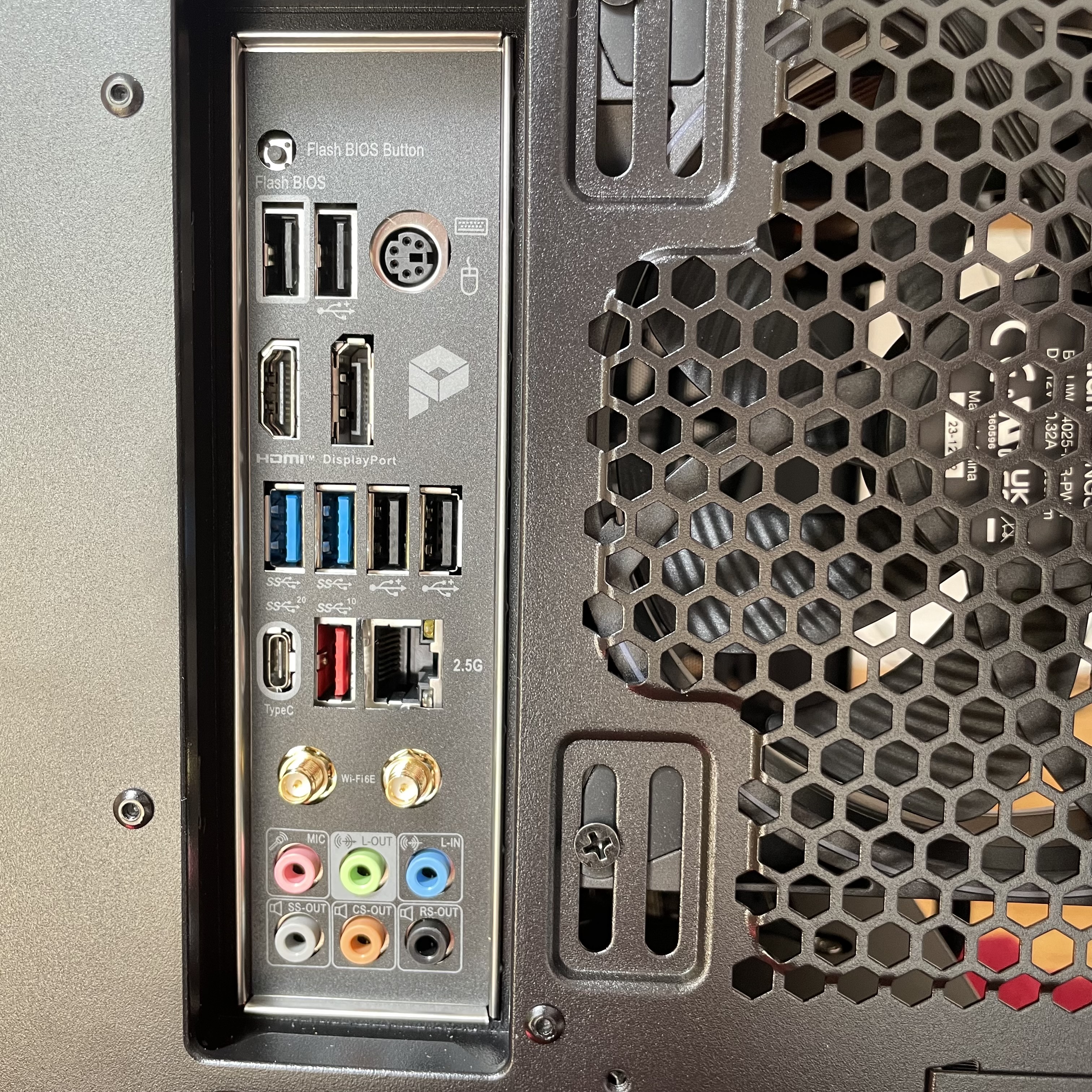

Foto vom PCIe Slot inkl. eingesteckter Grafikkarte wäre gut, ebenso von der IO-Blende inkl. Anschlüsse der Grafikkarte.
Ich würde auch mal schauen, ob die GPU ordentlich im Slot sitzt. Da sind sehr viele Kontakte auf sehr engem Raum. Wenn da was nicht absolut korrekt sitzt, macht das gerne mal Ärger.
Im Zweifelsfall einfach nochmal aus- und wieder einbauen.

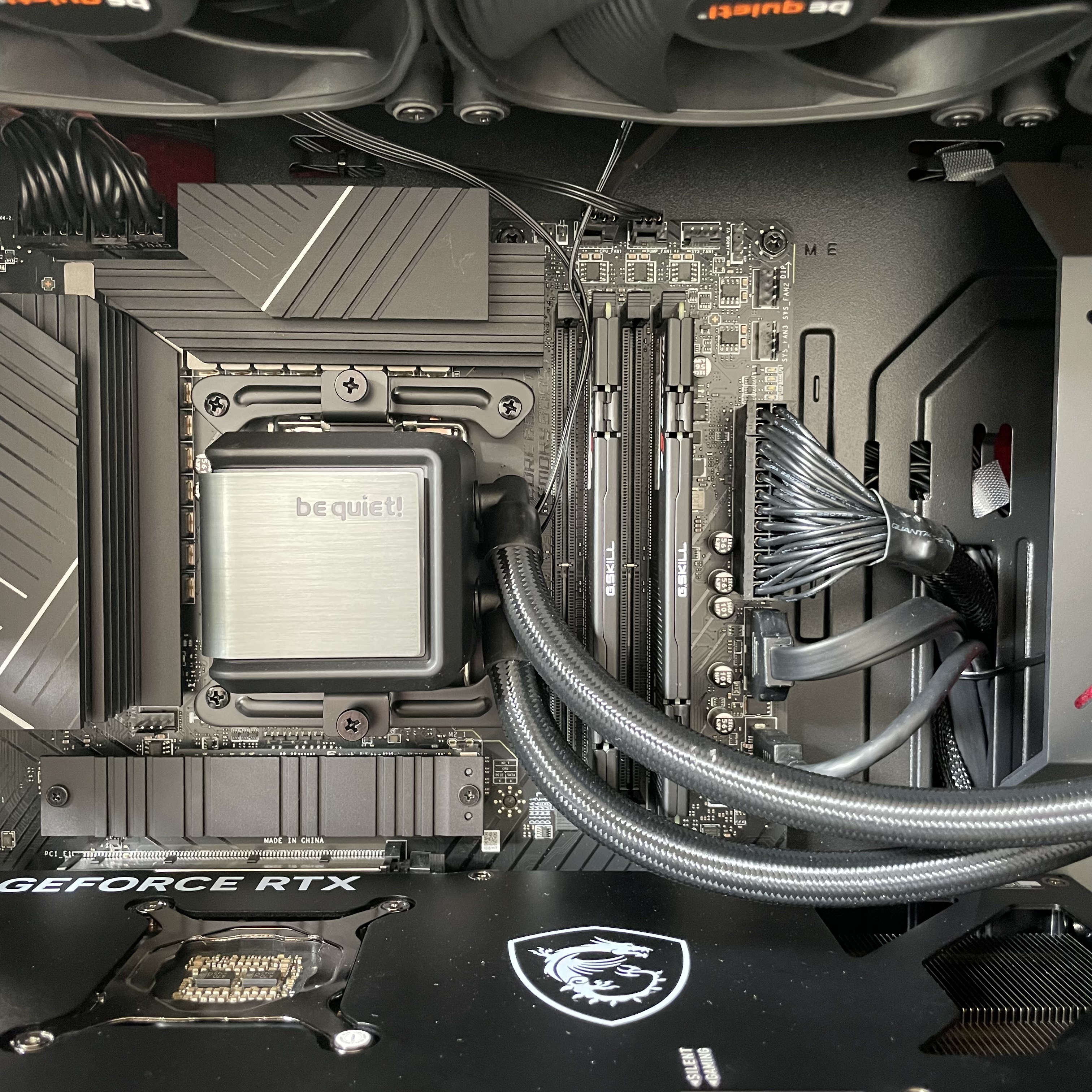

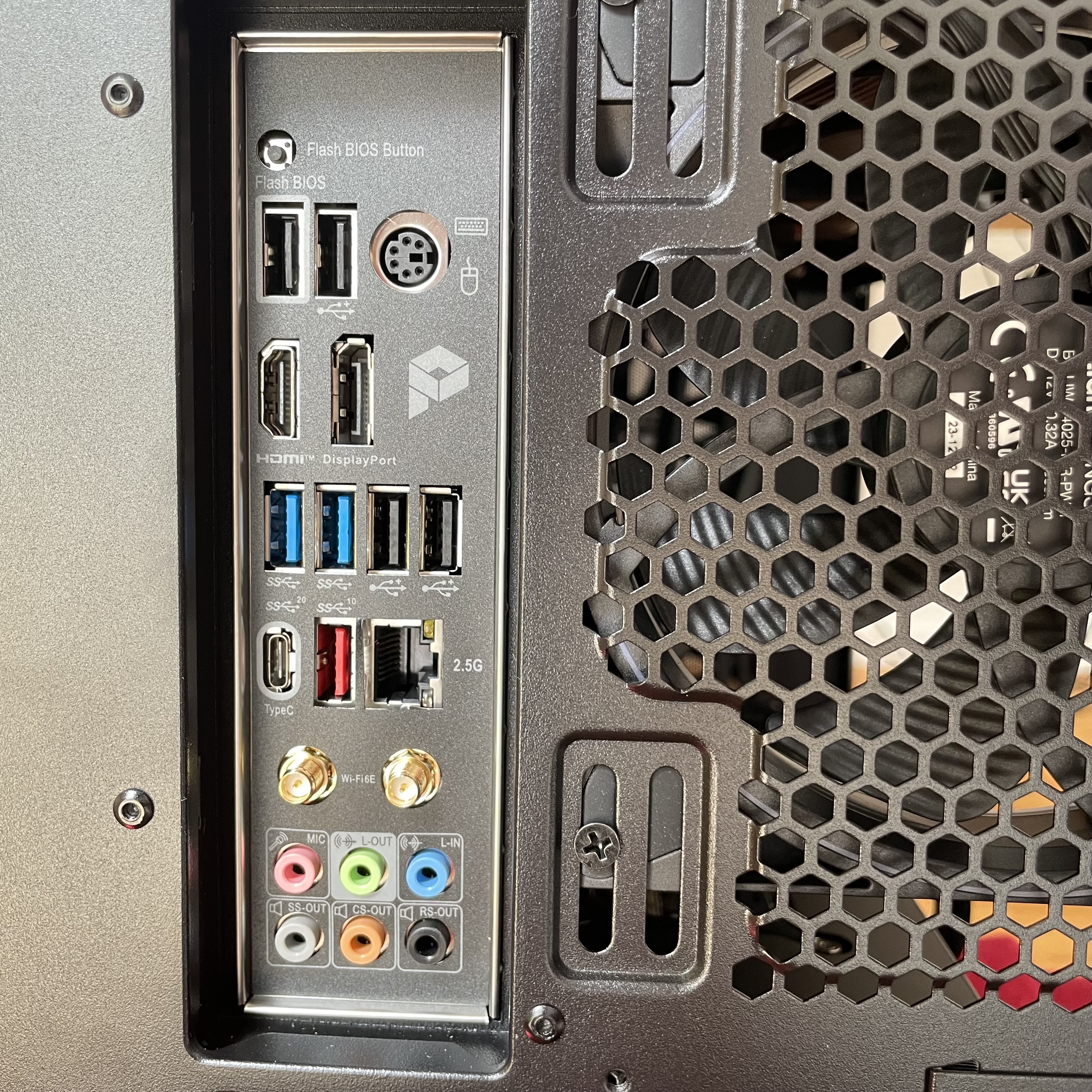

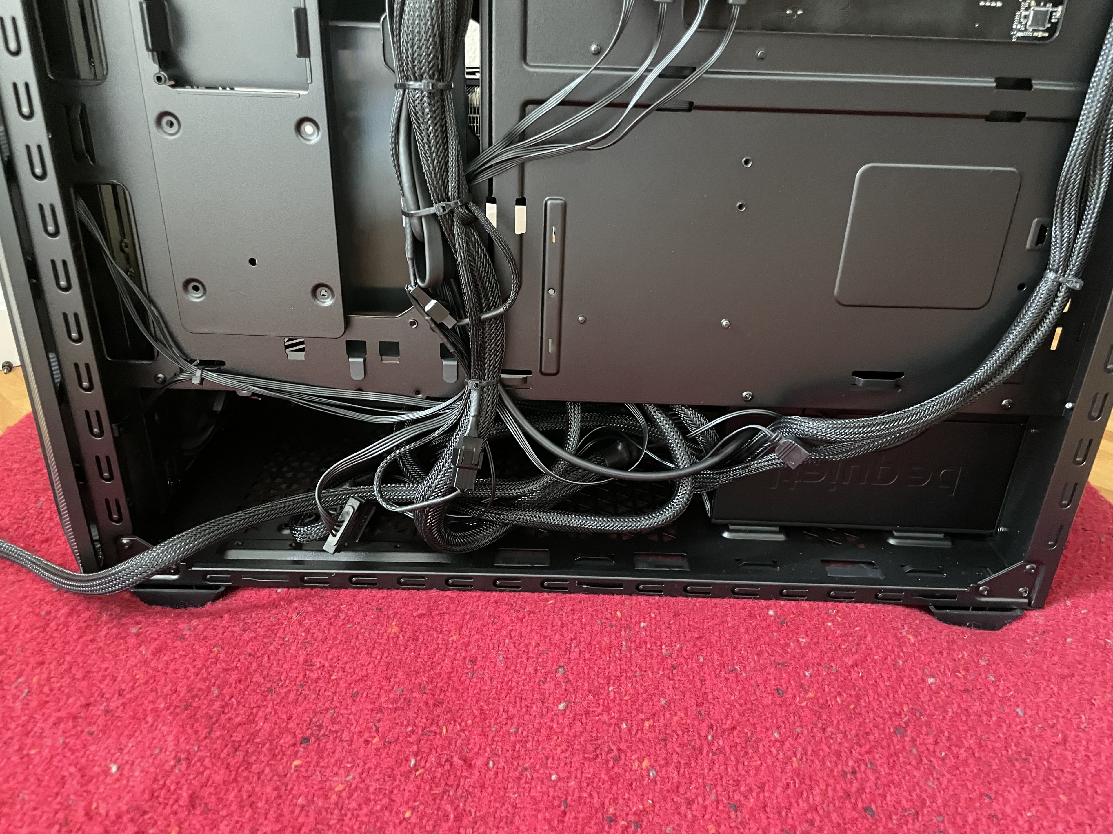

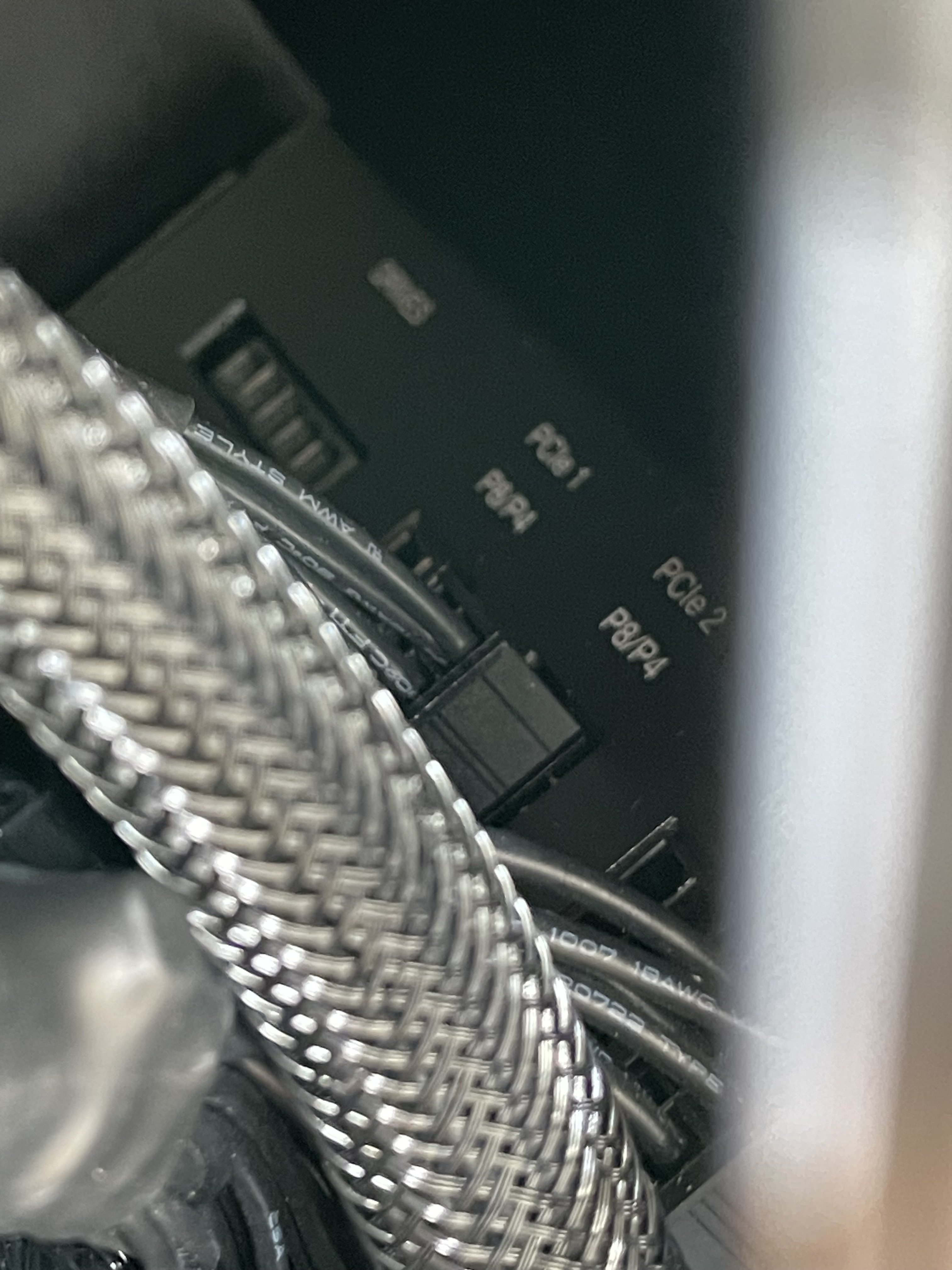

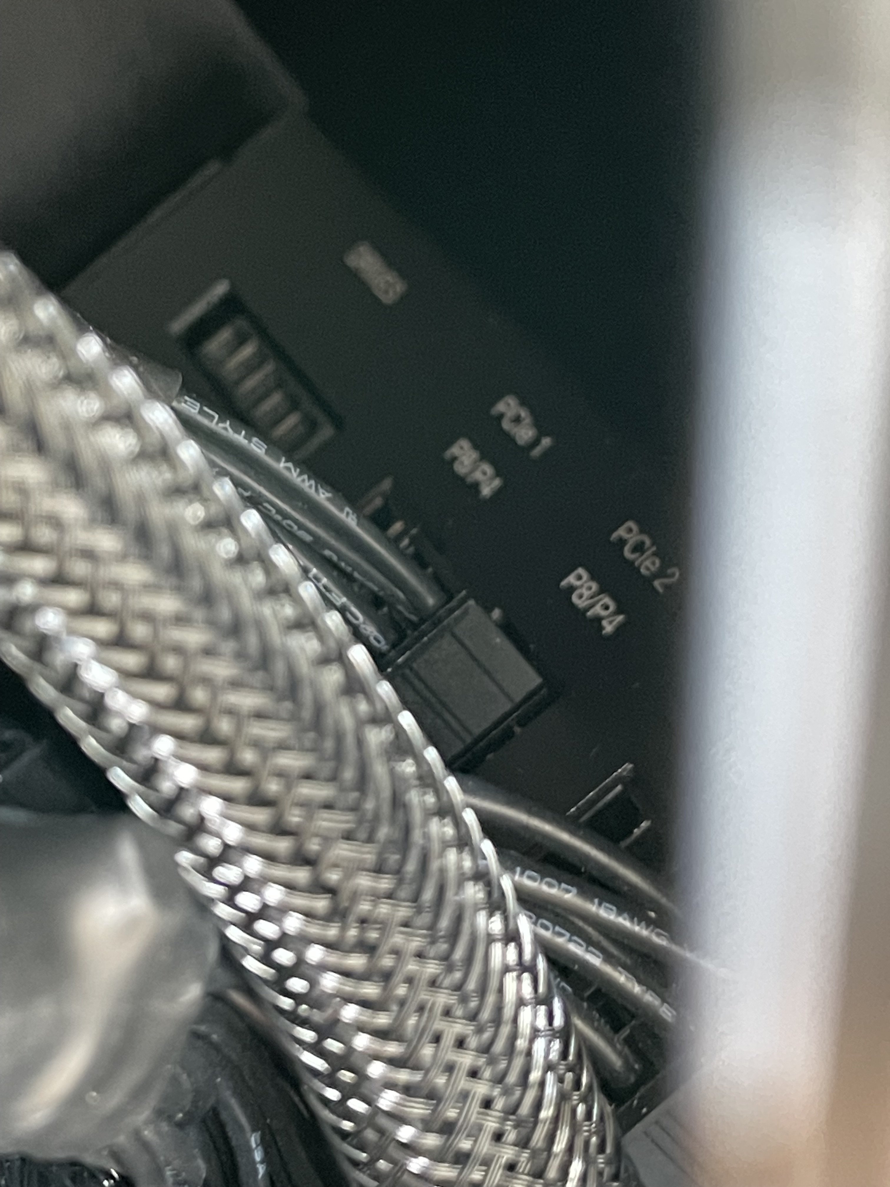

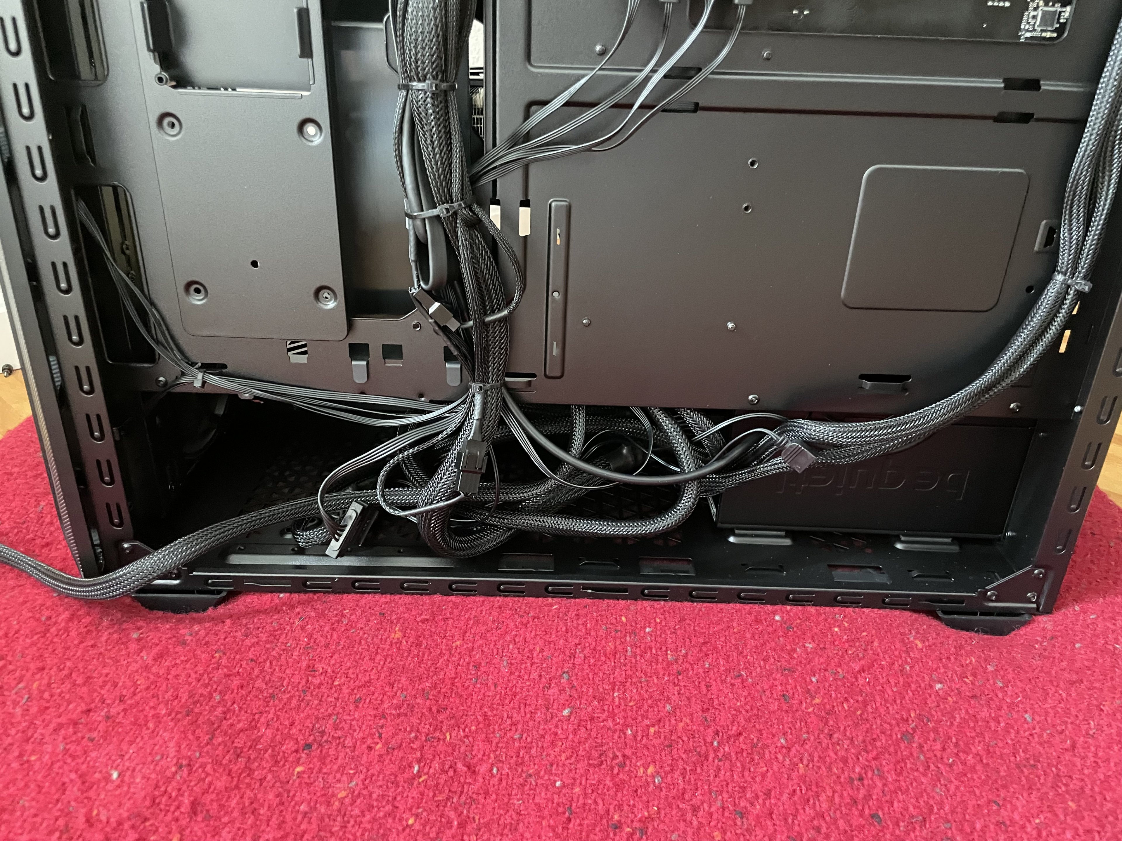

nachstehend noch einmal die angeforderten Bilder - ich hoffe in ausreichender Qualität. Ich habe die eingesteckte Grafikkarte, die IO-Blende und auch die Stromversorgung am Netzteil fotografiert. Was mir gerade aufgefallen ist. Die Kabel stecken auf dem PCIe2-Slot und nicht auf dem PCIe1-Slot? Könnte das ein Grund für die Fehlfunktion sein?
Ich habe das Monitor-Kabel nicht am Mainboard angeschlossen. Meines Wissens nach ist keine interne GPU verbaut, ich habe es trotzdem probiert. Ich habe auch versucht, den zweiten PCIe-Slot zu verwenden - erfolglos.
Das ist korrekt. Das "F" ist nach Intels Bezeichnung die Angabe dafür keine iGPU zu haben.
Schau mal nochmal genau. Eigentlich sind am Adapter ja zwei Stecker und da sollten zwei Kabel dran hängen. Oder haben die am Adapter ein Y-Kabel hängen?
Die Slotblende vom Mainboard ist eher uninteressant. Die Blende von der GPU wäre interessant.

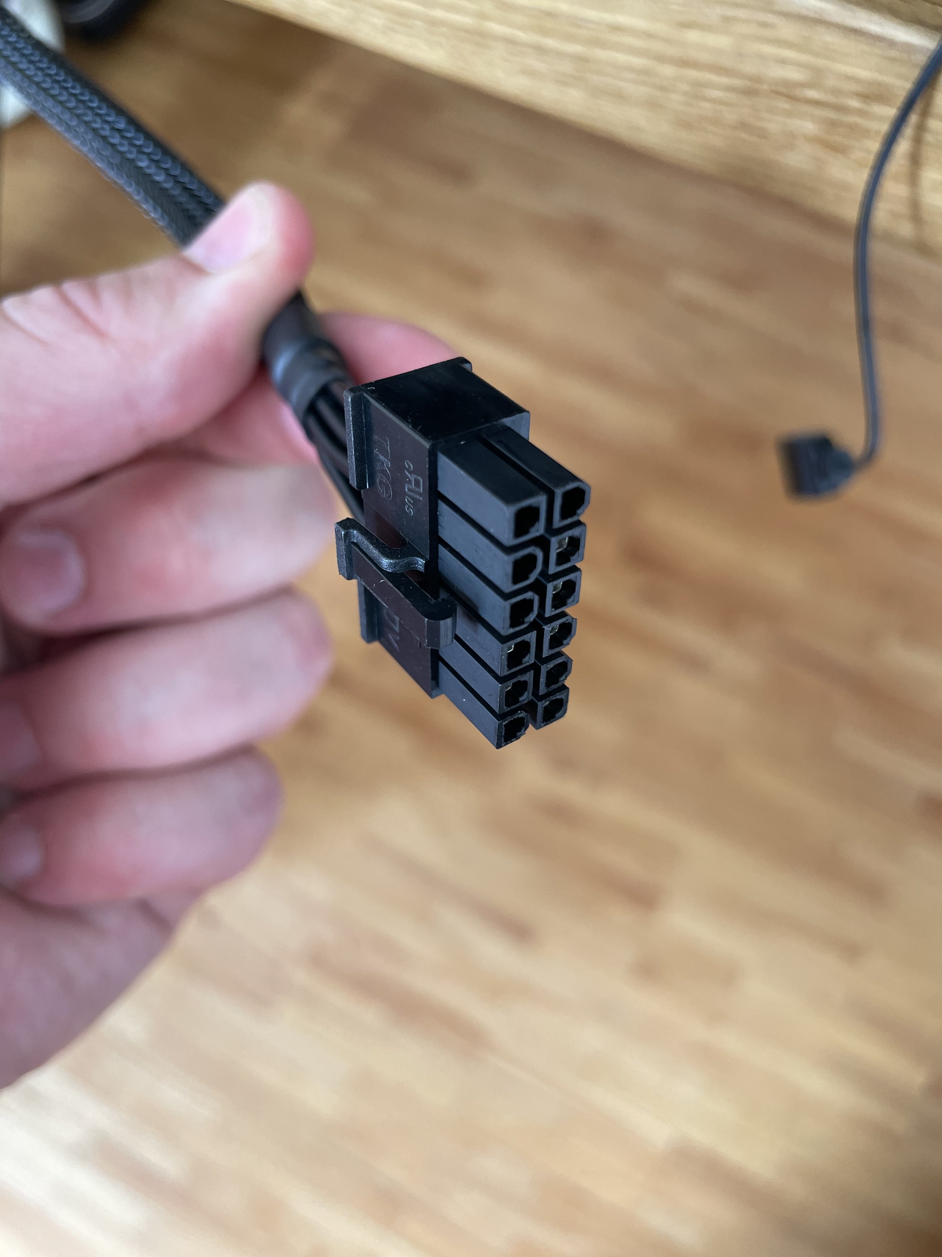

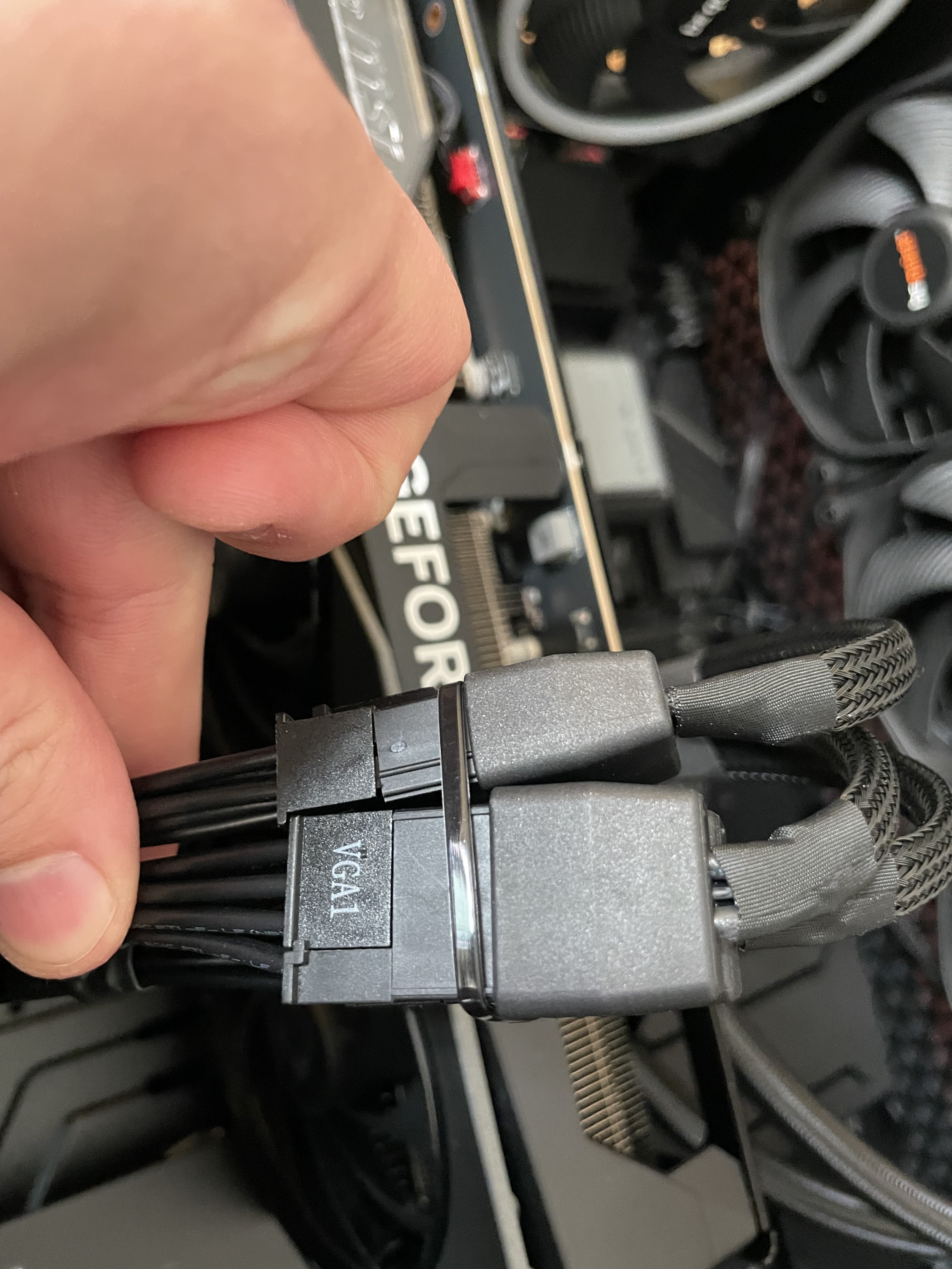

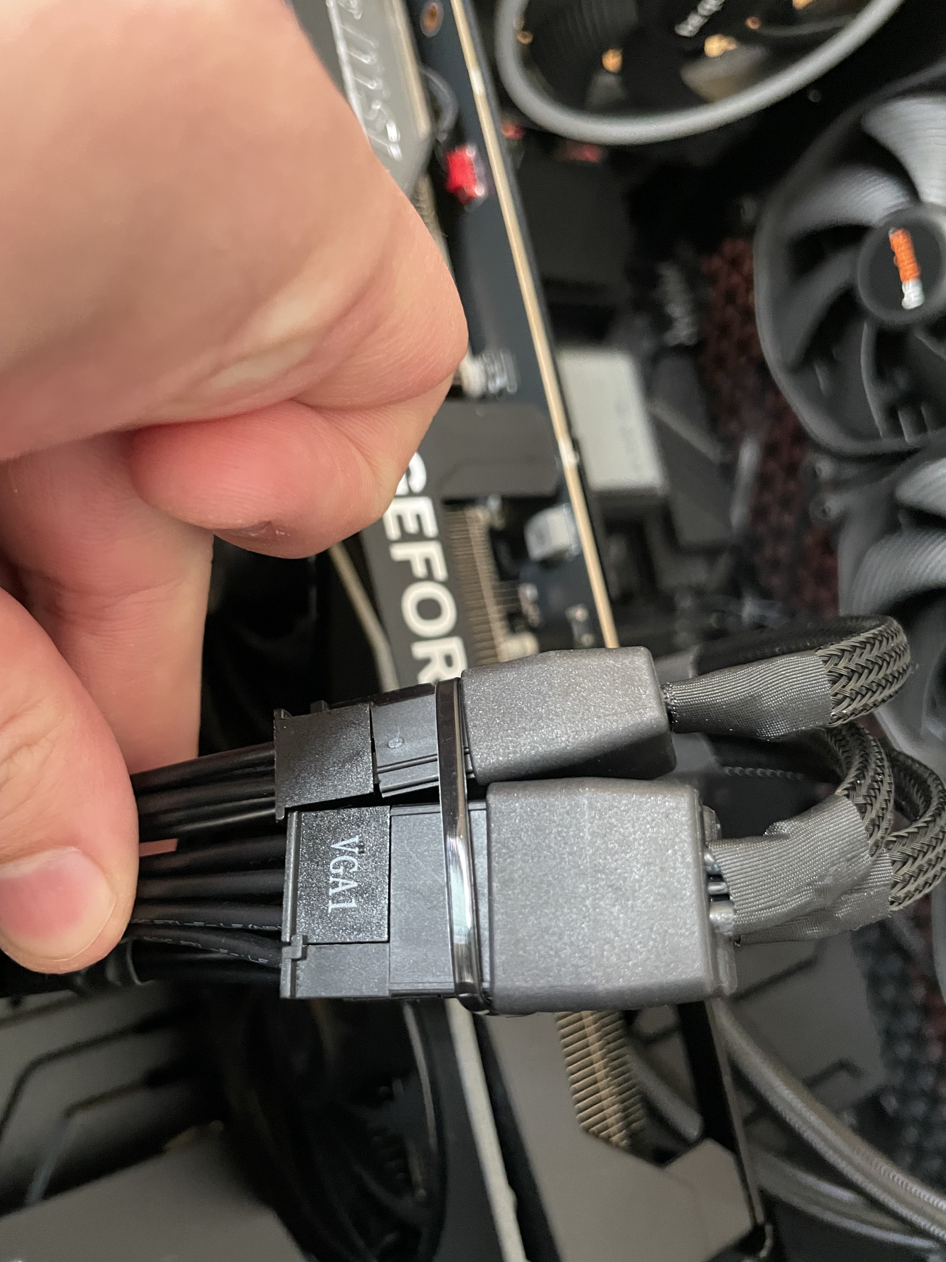

Eiens der Kabel am Adapter scheint nciht richtig zu sitzen, das mit VGA1 sieht gut aus aber das zweite ist verkantet. Ist das zweite überhaupt mit VGA beschriftet? Das sieht irgendwie nur 4-polig aus

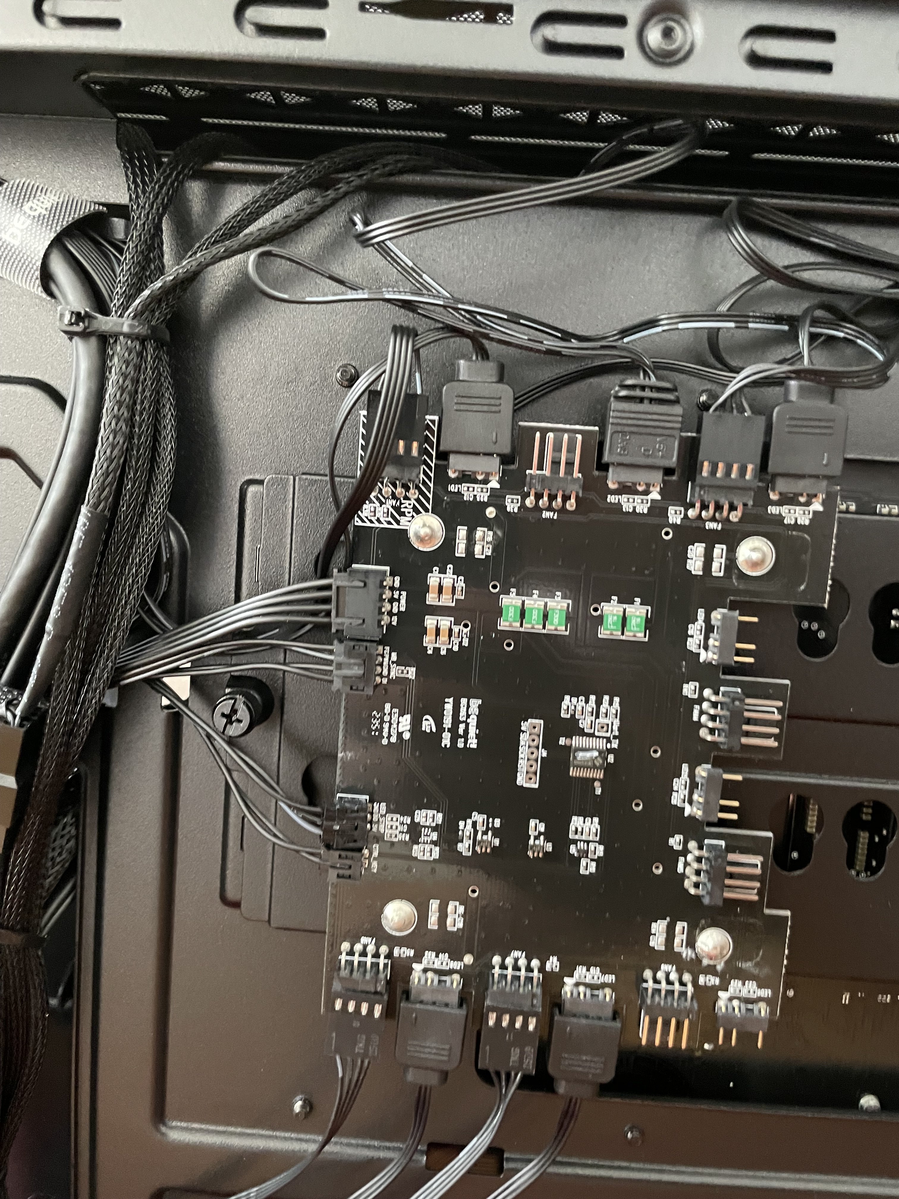

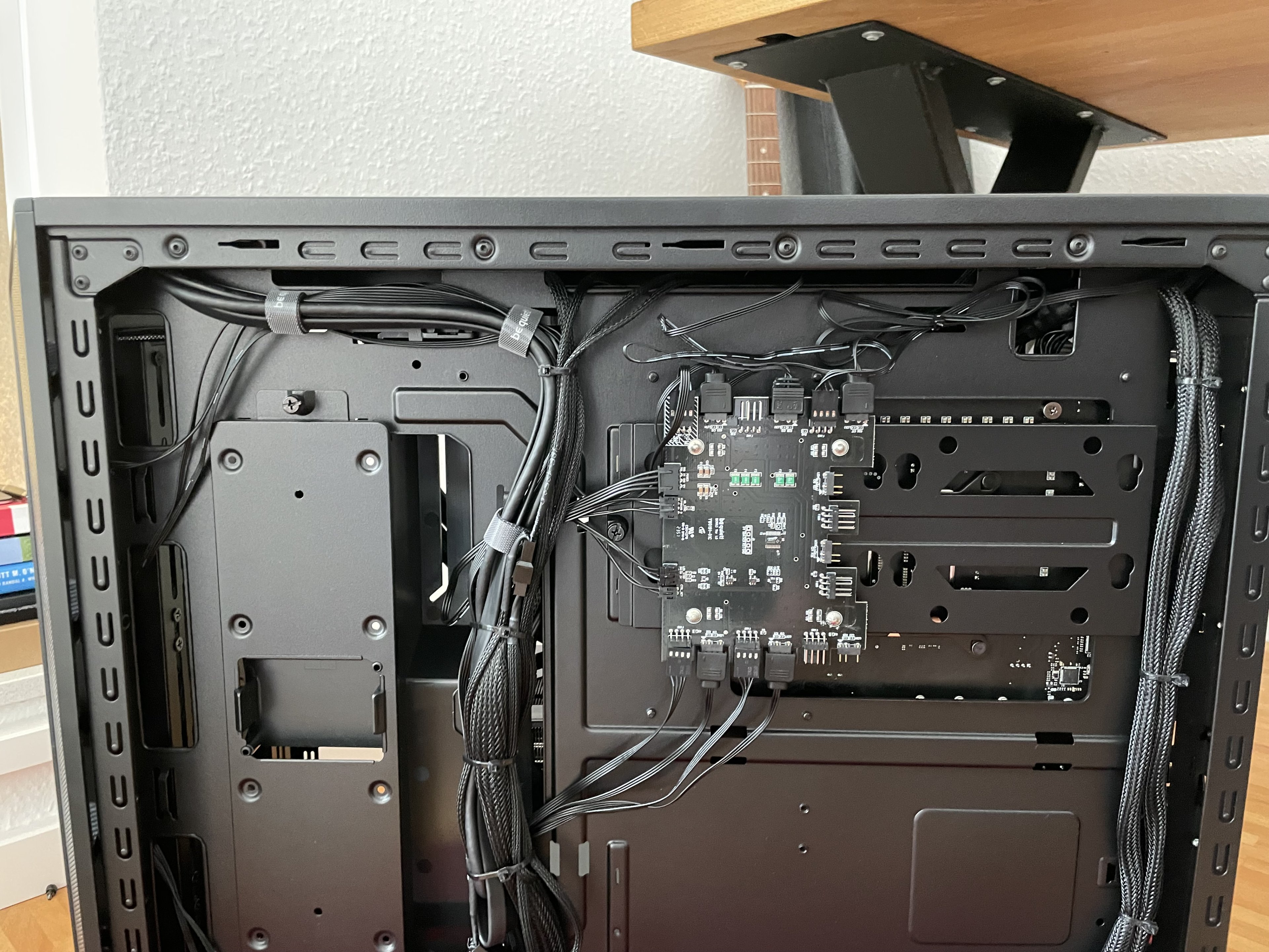

Welchen Adapter meinst Du genau? Den von der Grafikkarte ausgehend? Was ich gerade bei der Suche herausgefunden haben: eines der Kabel, welches von der Grafikkarte, über den Adapter, kommt - ist nicht weiter verbunden - s. Foto.
Verbindung zur RTX-> 3 Kabel in einen Adapter -> Adapter wird zu 4 Kabeln, davon ist1 Kabel nicht weiter verbunden.

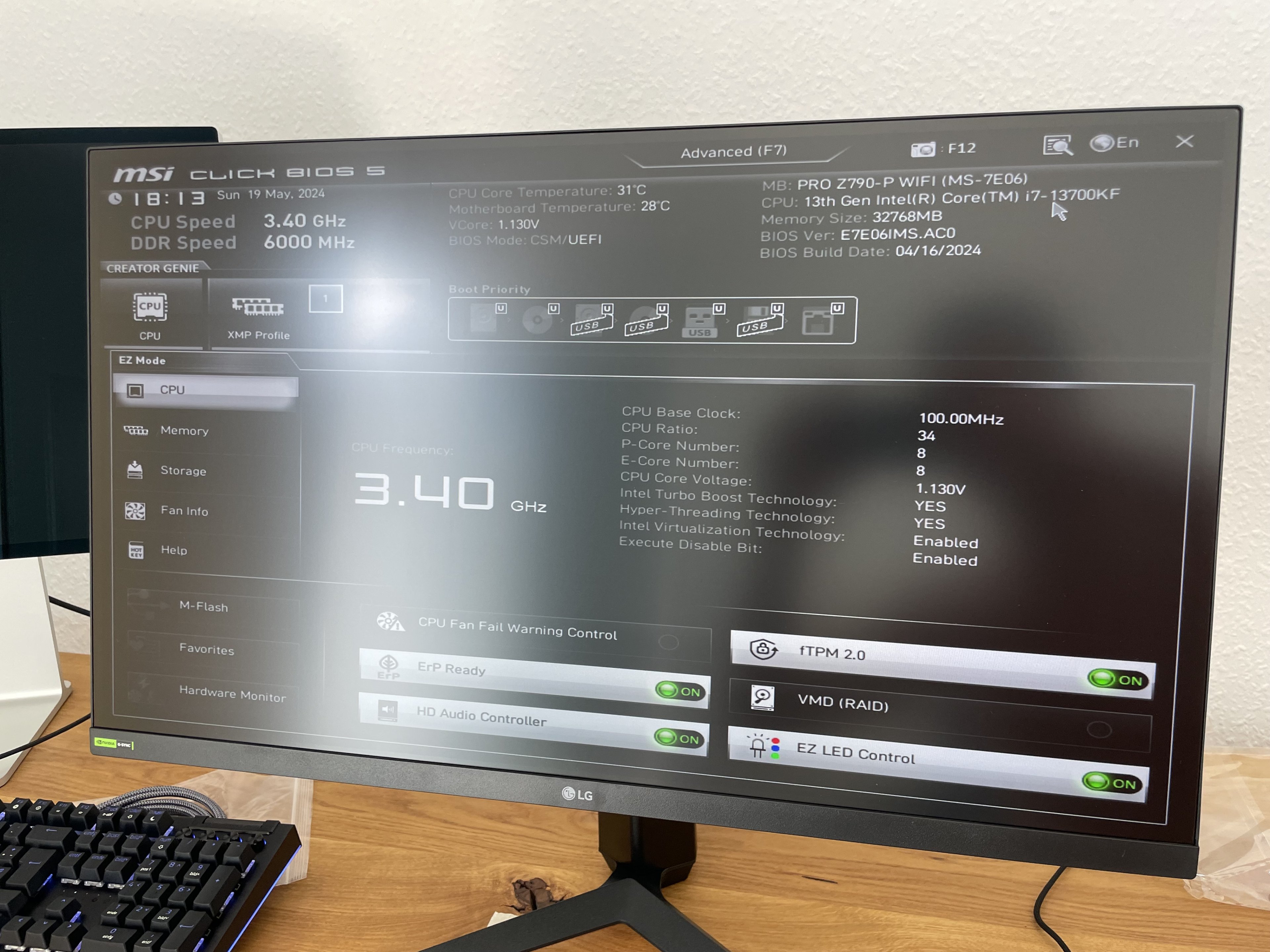

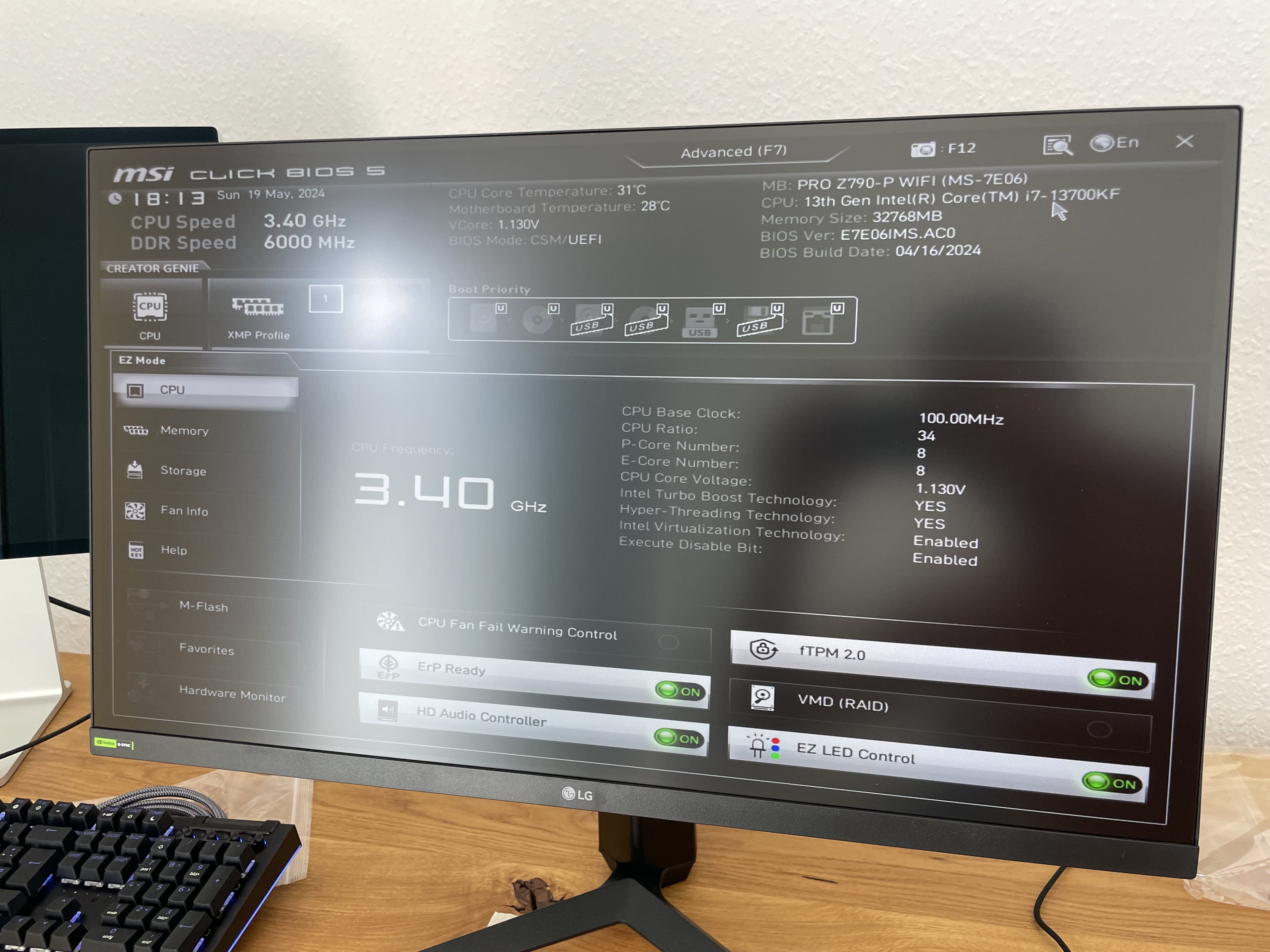

Leute, ich habe das freihängende Kabel gerade einfach auf den PCIe-1-Slot gesteckt - jetzt sehe ich endlich den BIOS! Mein Problem ist damit gelöst? Von hier aus kann ich mit meinem USB-Stick zur Installation fortfahren?
