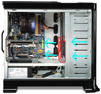

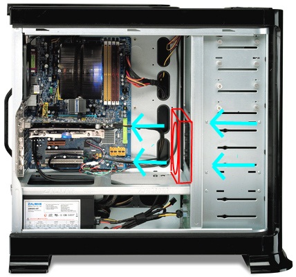

Eventuell reicht auch ein 120 oder 140mm Lüfter der Luft zwischen die Karten pustet, wie weiter oben schon vorgeschlage. Muss ja nicht von der Seite sein, geht ja auch von vorne, in etwa so.
241299
Vor dem Lüfter dürfen natürlich keine Festplatten oder sonst was sein, damit der Lüfter frische Luft ansaugt.
