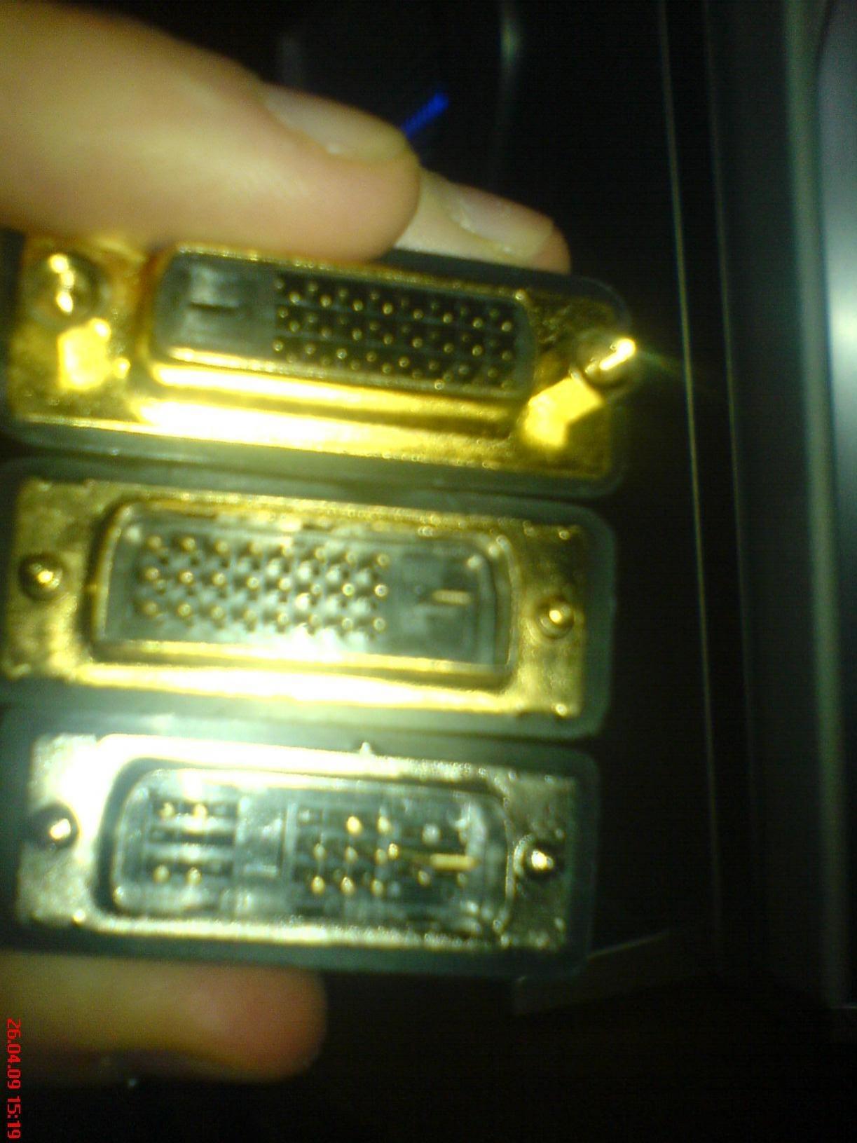

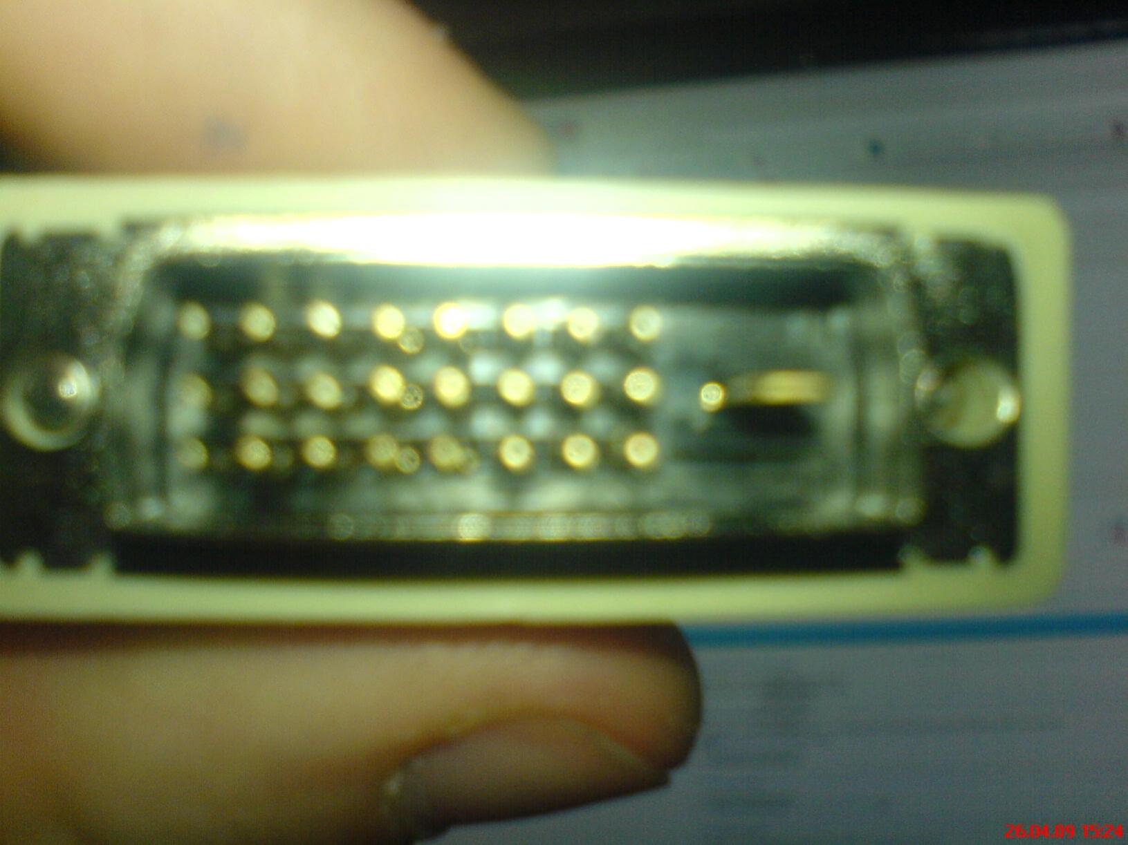

2. Bild der Anschluss
1. + 2. Verlänerungskabel DUALLINK
3. VGA Auf DVI-I Adapter der standardmäßig mitgeliefert wird SINGLE LINK
auf dem 2. Bild eine (4) VGA AUF DVI-D Adapter DUAL LINK
und ich habe 1/2 mit 4 Kombiniert

also was dein "VGA AUF DVI-D Adapter DUAL LINK" verstehe ich garnicht^^ wieso sollte der aus vga ein DVI machen, wenn die analogen pins garnicht da sind :freak:
naja, also wie bereits erklärt, du brauchst eigentlich ein einfaches VGA-Kabel, dann kannst du mit dem mitgeliferten adapter (1. Bild unten) an der graka auf vga gehen und dann mit einem vgakabel zum moni ;)
mit deinem equip, dass du bereits hast, wirst du leider nicht weit kommen, wenn du nur vga machen kannst
