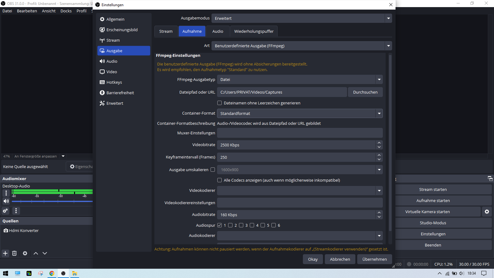

Ich will nun meine privaten VHS-Kassetten digitalisieren.
Dazu will ich das Programm OBS-Studio nutzen.

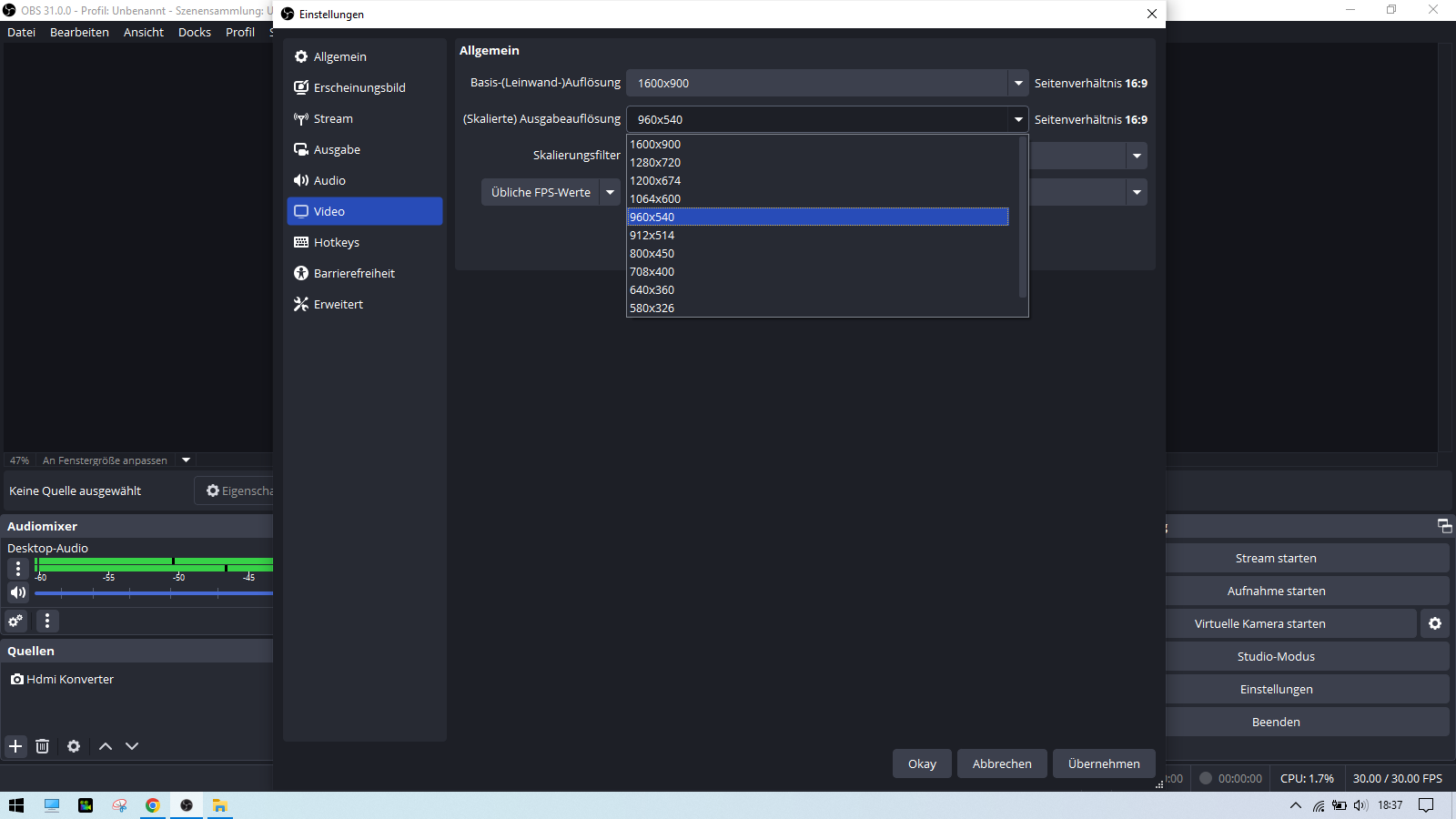

Welche Einstellungen wären sinnvoll und welche Werte sollte man nicht übertreiben?
Vorhanden sind VHS im Format 4:3 und ursprünglich mit Hi-8 erstellt.
Welche Auflösung sollte es sein?

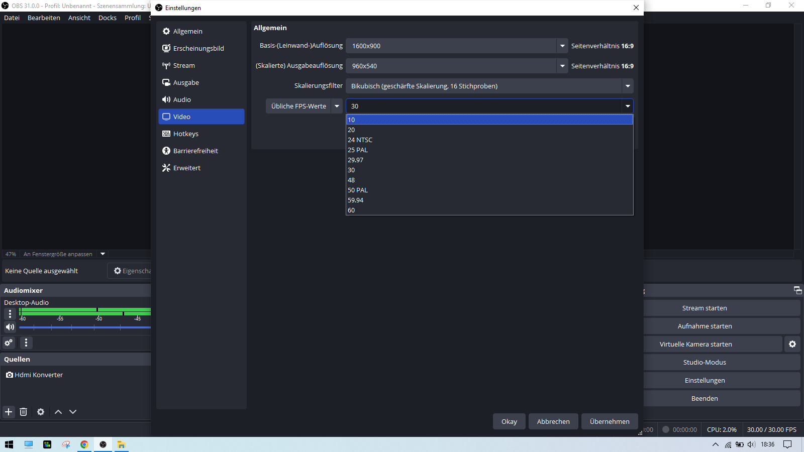

Welche FPS-Rate?
Wo sollte man einen Haken setzen?
weitere:

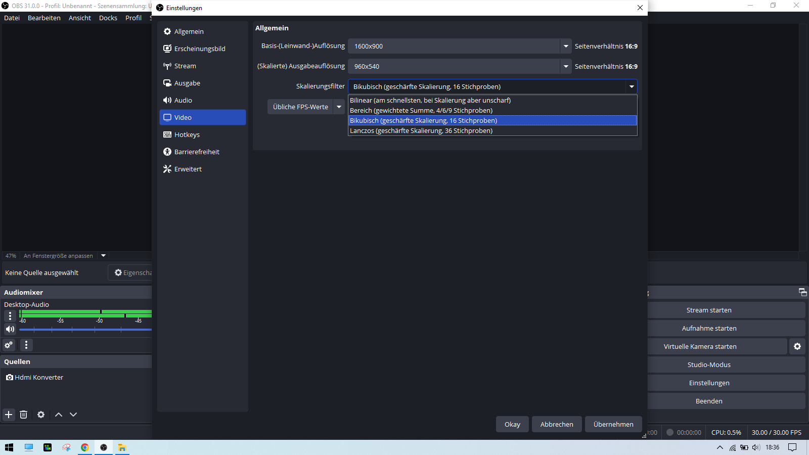

Scalierungsfilter?

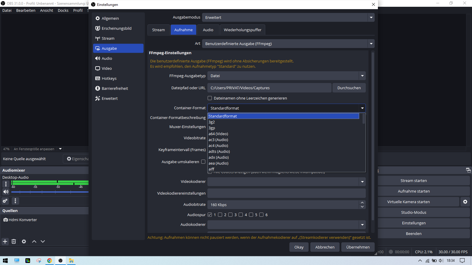

Container-Format? auf Standard oder wäre anderes besser? (ca. 100 Möglichkeiten in OBS)
Video-Bitrate?
Audio-Bitrate?
Audio-Spuren, 1 und 2 ? (stereo)
Frames/Keyframe-Intervall?
Reicht dafür USB-2 oder besser gleich USB-3-Buchse?

Generell solltest du TESTEN. Stelle zu Beginn eine eher hohe Bitrate ein - 10.000 kbps für den Videoinhalt sollten mehr als ausreichend sein. Danach testest du dich langsam herunter. Wenn du bis auf - sagen wir mal - 3.000 kbps keinen Unterschied merkst, gut - andernfalls wieder leicht erhöhen.
De-Interlacing ist dir geläufig? Nein? Einlesen und testen. Ich weiß aus dem Stehgreif gar nicht, ob OBS De-Interlacing beherrscht. Wenn dir PAL-Format vorliegt, dann hast du 50 Halbbilder pro Sekunde de-interlaced, bzw. 25 volle Einzelbilder pro Sekunde - somit kennst du nun auch deine Ziel-FPS (25).
Ton ist fast schon "irrelevant" bei der Qualität. Ab 128 Kbit Stereo-MP3 wird es vermutlich keinen Unterschied mehr geben, nimm einfach 192 Kbit, um auf Nummer Sicher zu gehen. Das Containerformat sollte etwas Bekanntes sein, wie z.b. .MKV.

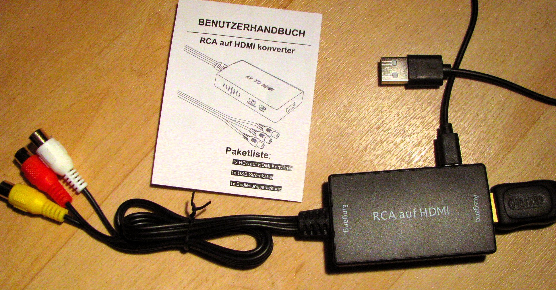

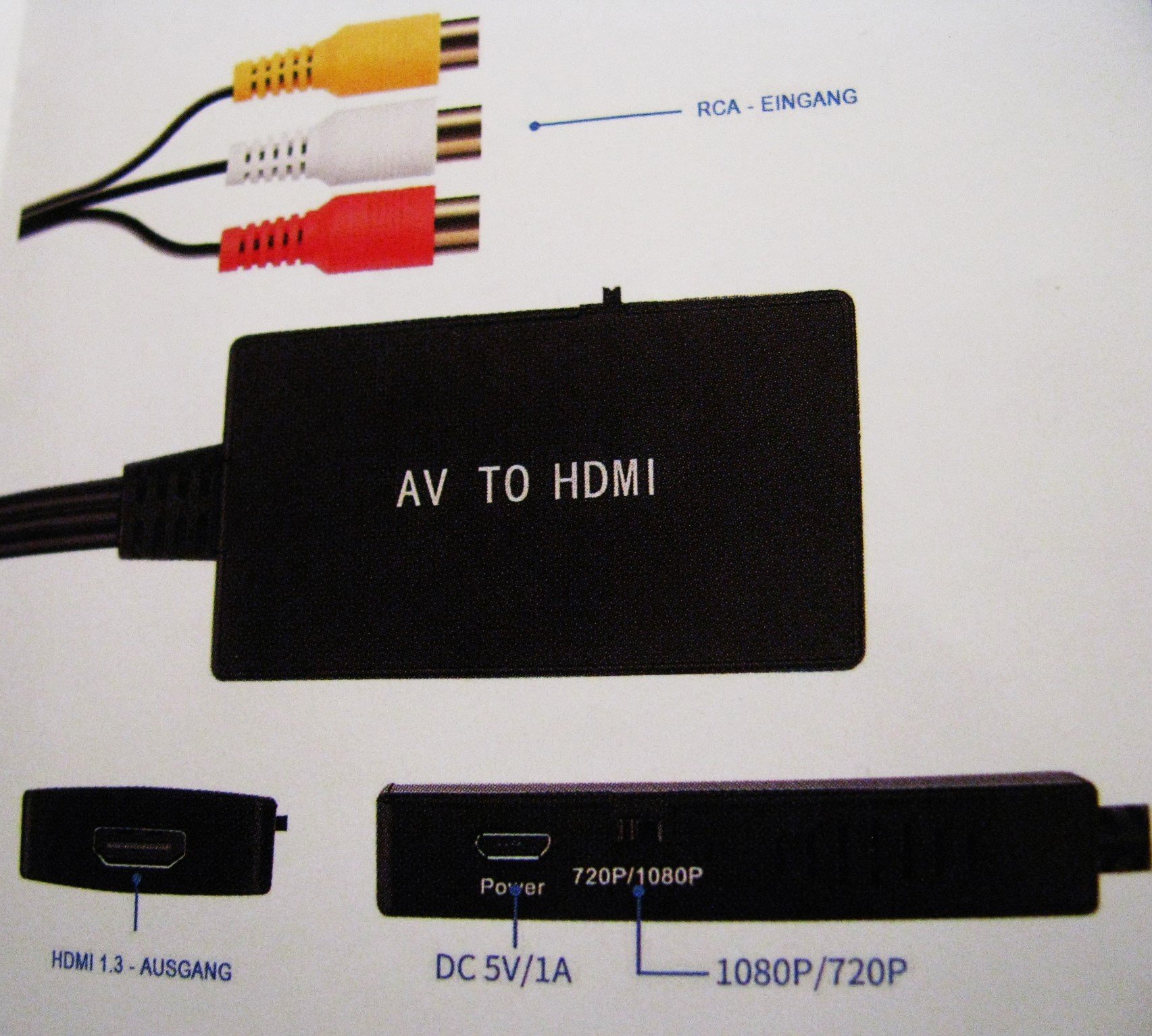

Ja, dieses Teil ist vorhanden:
https://www.amazon.de/Beigemo-RCA-auf-HDMI-Unterstützt-Schwarz/dp/B0D8ZCJ5PD/ref=pd_ci_mcx_pspc_dp_d_2_t_2?pd_rd_w=8yeLQ&content-id=amzn1.sym.dfd01cf6-0f98-4000-a541-0d253c79534b&pf_rd_p=dfd01cf6-0f98-4000-a541-0d253c79534b&pf_rd_r=QHCM18M6JZ2QGJ04STBS&pd_rd_wg=XhKjg&pd_rd_r=ca372422-8821-49eb-9b1b-5adeeae77bb7&pd_rd_i=B0D8ZCJ5PD

Ja, FPS 25Pal kann ich auswählen; oder eine Ganzzahl ..24, ..26, 27...

Manche Leute nutzen 720x576, äquivalent zu DVDs. Das ist für VHS ziemlich großzügig. 640x480 ist auch beliebt. Es kommt drauf an was du genau für Material vorliegen hast. Nimm die nächstgrößere oder nächstkleinere Auflösung. 25fps bietet sich an, Deinterlacing kannst du später noch machen.
Video-Bitrate, nun, übertreib es nicht. Die Menge an Daten auf einer VHS ist sehr gering. 1 Mbit/s ist bei halbwegs modernen Codecs mehr als ausreichend, du könntest das vermutlich auch locker in 500 kbit/s unterbringen. Du musst gucken was dir reicht und was dem Material auf den Bändern gerecht wird. "Richtige" Encoding-Settings finden erfordert Gefühl und Tests. Es kommt auch drauf an wie schnell es gehen soll und wieviel Zeit und Rechenleistung du dem Encoder geben willst.
Audio-Bitrate, 128 kbit/s ist extrem großzügig. Es sei denn du hast hochwertig aufgezeichnete HiFi-Tapes in gutem Zustand, dann wären 128 kbit/s vielleicht angemessen. Ansonsten reichen auch 32 kbit/s. Je nach dem was du hast ist das Mono oder Stereo. Auch hier gilt, im Zweifelsfall probehören.

Ja, damit alleine kannst du keine VHS digitalisieren. Damit kannst du ohne einen Videograbber mit HDMI-Eingang die VHS nur auf einem modernen Display abspielen, welches keinen analogen Videoeingang hat.
Der USB-Port an dem Adapter ist nur für die Stromversorgung, da fließen keine Daten. Und falls das deine Idee gewesen sein sollte: Die HDMI-Ports an Grafikkarten sind Ausgänge, keine Eingänge.

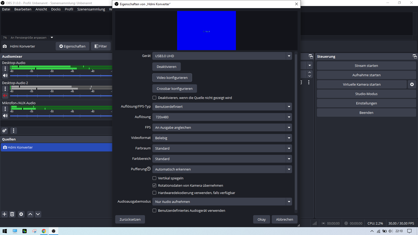

Absolut richtig. Wenn man vor hat die Digitalisierungen später noch zu bearbeiten, nimmt man am Besten einen schnellen verlustfrei-komprimierbaren Codec wie HuffYUV oder FFV1. Also ersteinmal möglichst hohe Qualität.
Viele günstige USB2-Grabber liefern unkomprimiertes yuv420/8bit, einige sogar yuv422/8bit. Meine mal gelesen zu haben, dass Letzteres für VHS total ausreichend ist.
Welcher Chip verbaut ist und welches Formate das Gerät liefert kann unter Linux ganz einfach mit V4L2 ausgelesen werden. Ich glaube aber, dass OBS das von Haus aus schon selbst richtig anzeigt.
Also ersteinmal bei OBS Videoaufnahmegerät hinzufügen und unter "configure video" schauen, welche Einstellungen verfügbar sind.

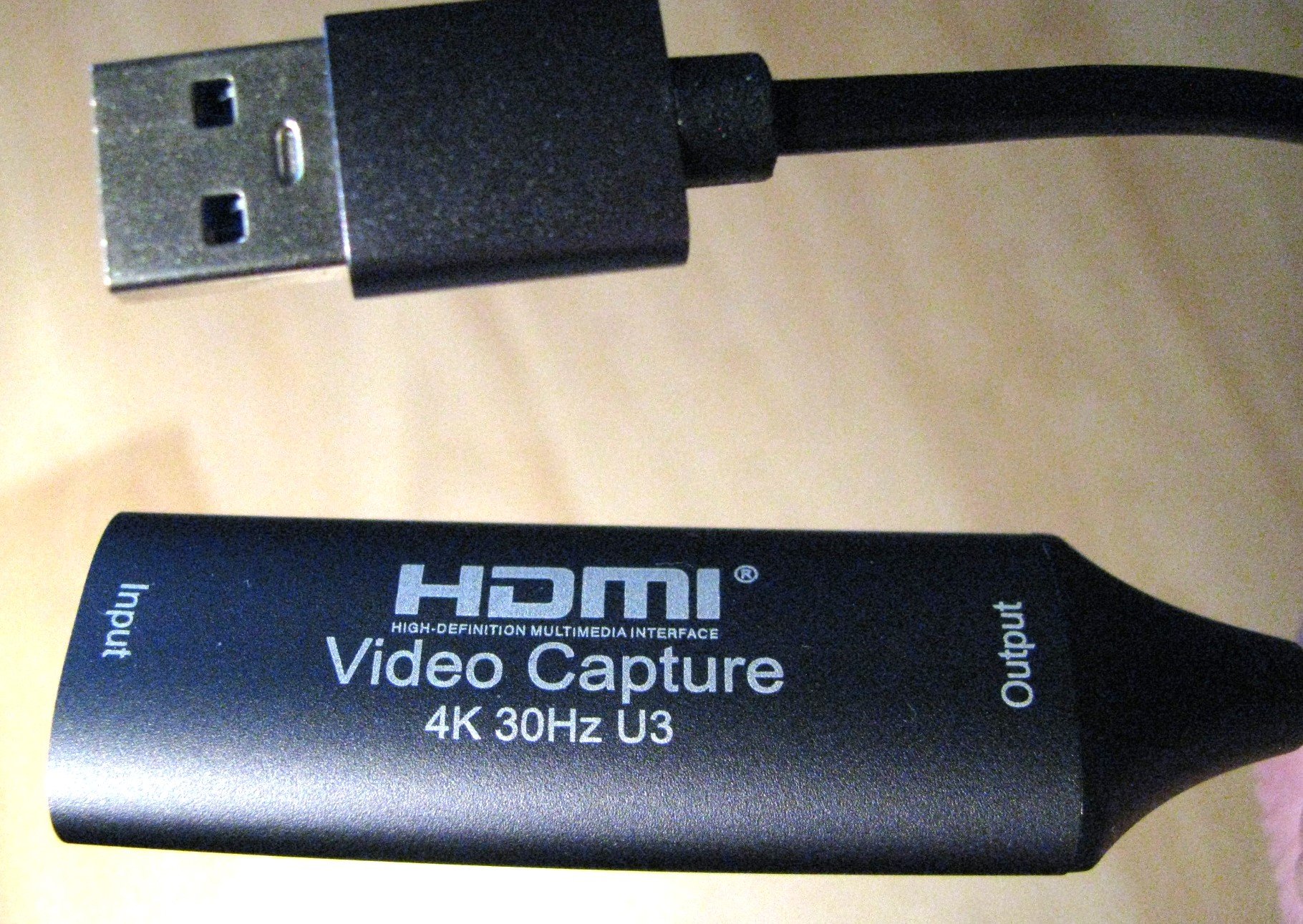

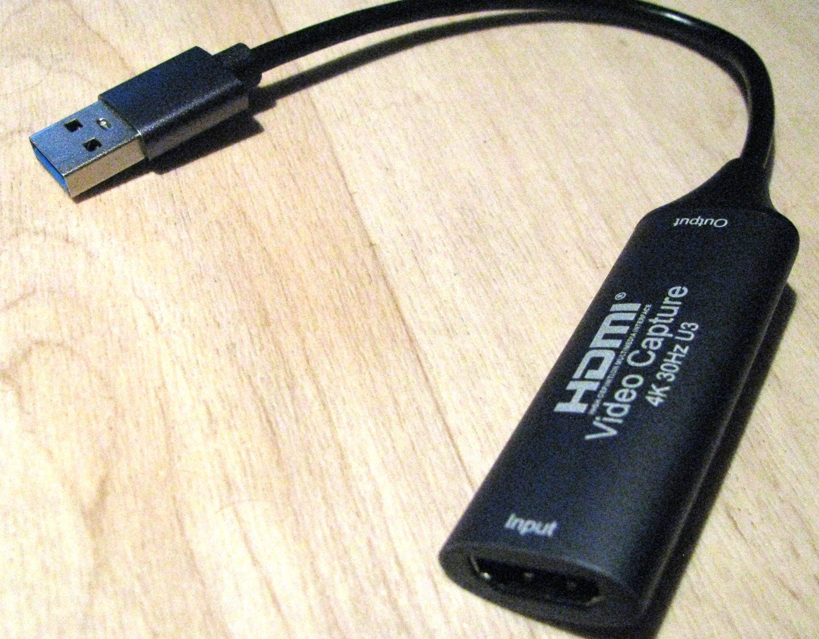

Ich habe dieses Gerät vor einiger Zeit mal bekommen und jetzt ausprobiert.
Damit kann der VCR direkt an die Hdmi-Buchse vom TV, was gut funktioniert.
Jetzt, wo ich dieses Teil habe wollte ich aber das mit dem USB mal genau wissen und mir diesen Adapter von Hdmi zu USB geholt.
Und --- es funktioniert über den USB-Eingang.
Zwar mit ein paar Anlauf-Schwierigkeiten, aber jetzt ok; siehe:
https://www.computerbase.de/forum/t...der-adapter-hdmi-zu-usb.2224779/post-30243016
Anscheinend gibt es einen Unterschied, ob es ein Hdmi/USB-Adapter oder ein Hdmi-Video-Capture ist.
Da sind auch die Markierungen für Ein-/Ausgang jeweils entgegengesetzt.
Auf alle Fälle ist das Bild über den Hdmi-USB-Capture wesentlich besser, als mit dem USB-Grabber (ezCast).
Der Hdmi-Konverter hat zusätzlich noch eine USB-Stromversorgung und kann auf 720P/1080P gestellt werden.
Siehe oben, Bilder 3 bis 5.
Ich will gerade nicht übertreiben, weil es dann bestimmt mehr Störungen und sinnlose Datenmenge erzeugen kann, darum frage ich hier.

Unter allen Punkten kann ich Einstellungen auswählen.
Welcher Punkt genau wäre interessant?

mit dem Hdmi-USB-Capture gehst du doch direkt auf den TV (sofern ich das richtig sehe).
Der TV skaliert das Video hoch
Das mach der USB-Grabber nicht. Hier musst du später mit entsprechender Software selbst "Hand" anlegen.
Leider falsch verstanden.
Ich gehe vom VCR nur mit dem RSA/Hdmi-Konverter mit Hdmi an den TV.
Vom VCR zum Laptop mit USB nehme ich den RSA/Hdmi-Konverter und verlängere das Hdmi-Kabel noch mit dem Hdmi-USB-Capture.
