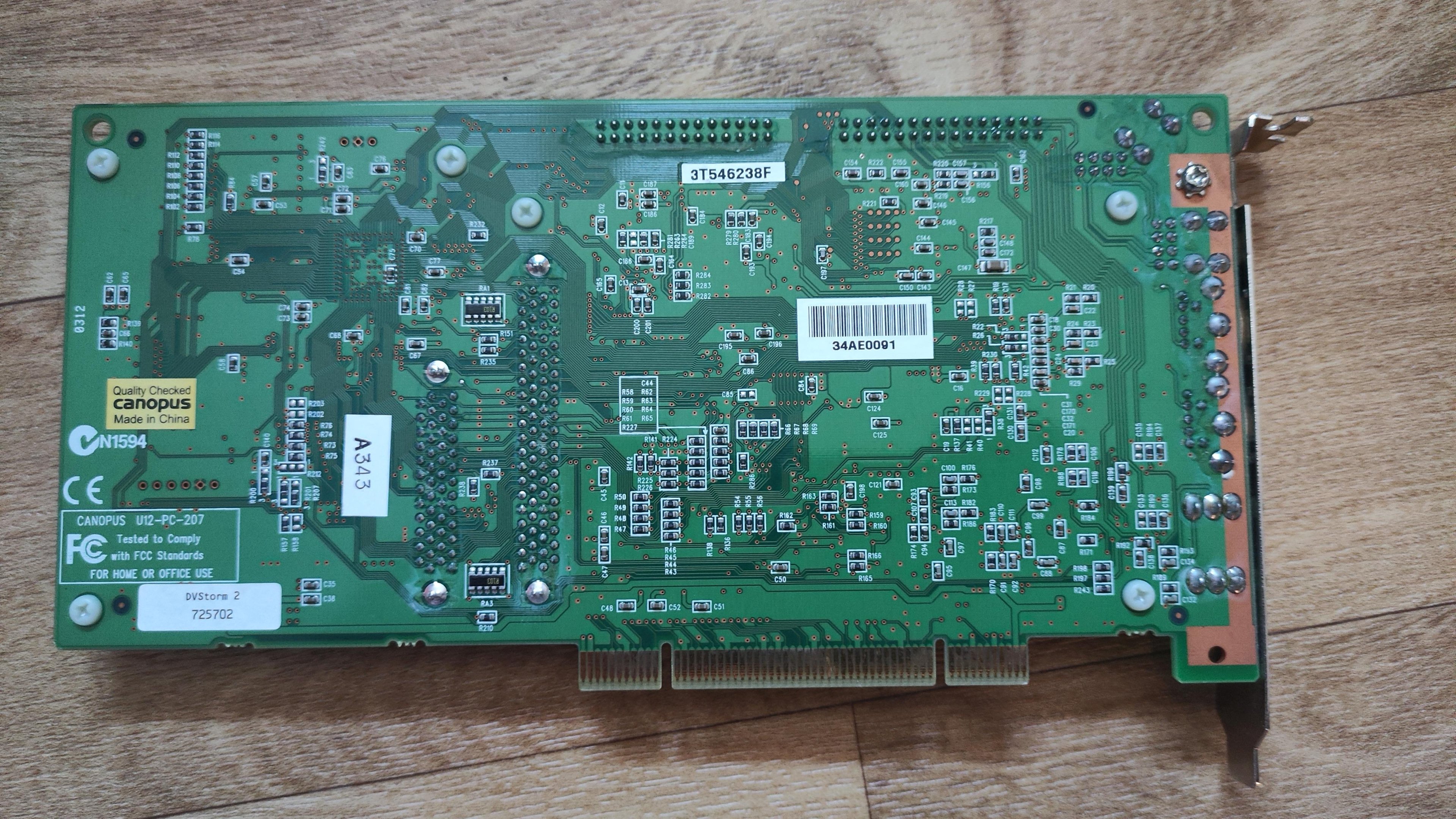

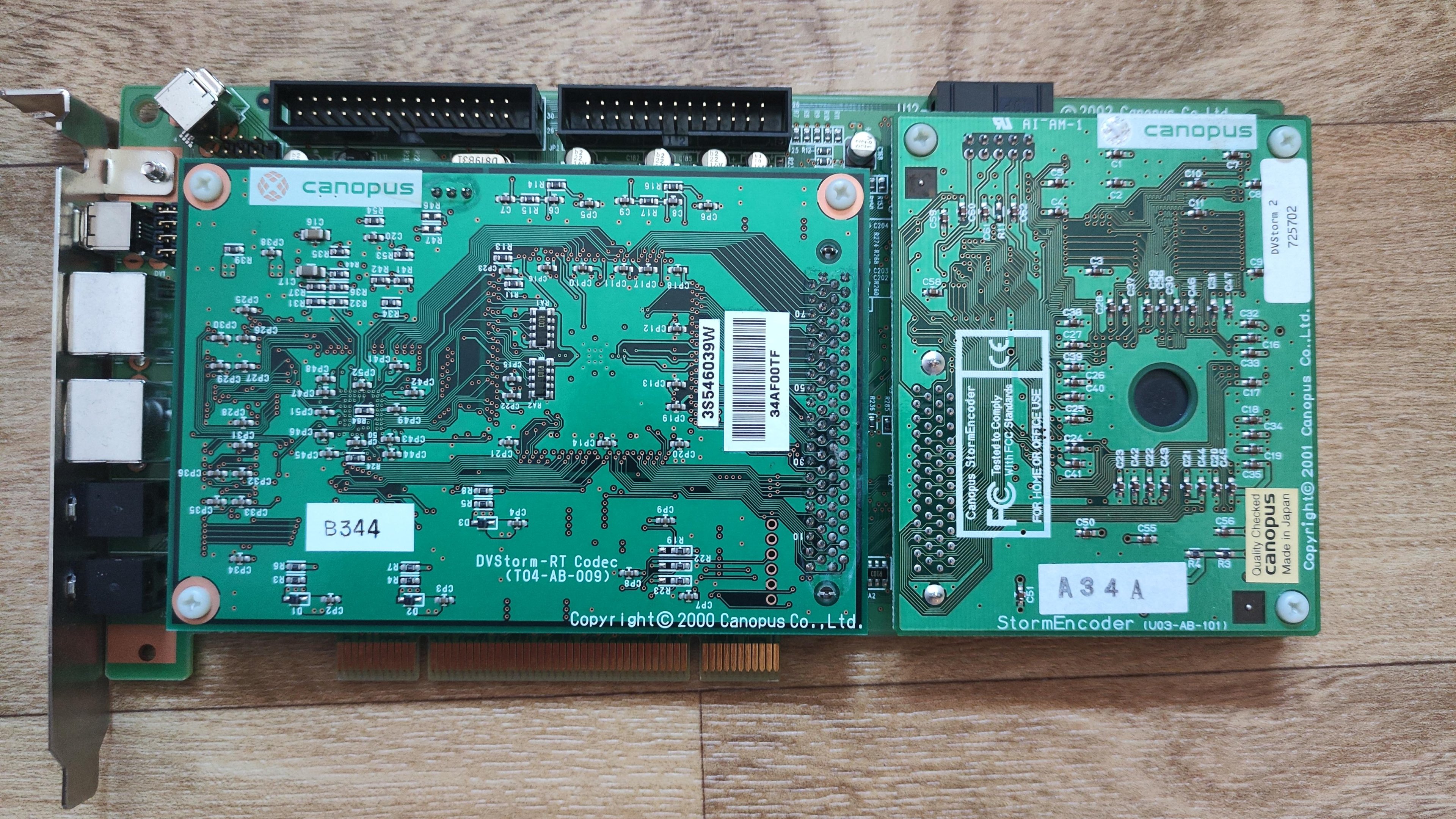

Ich wollte noch das Modell der Karte liefern, die ich mir zwischendurch noch besorgt habe und welche ich irgendwann noch mal ausprobieren will. Es handelt sich hierbei um eine Canopus DV Strorm 2 mit allen Erweiterungen:
Hier noch ein Link dazu:
Canopus DV Storm 2
(nein, ich habe die Karte nicht bei diesem Anbieter erworben, sondern bei Kleinanzeigen für kleines Geld)
Ich bin gespannt, und hoffe, dass die Karte noch funktioniert, wenn ich mal Zeit finde, den passenden Rechner zu bauen. Passt gut zu meinem 1000 MHz Slot-A Athlon, den ich hier auch noch irgendwo rumliegen habe
