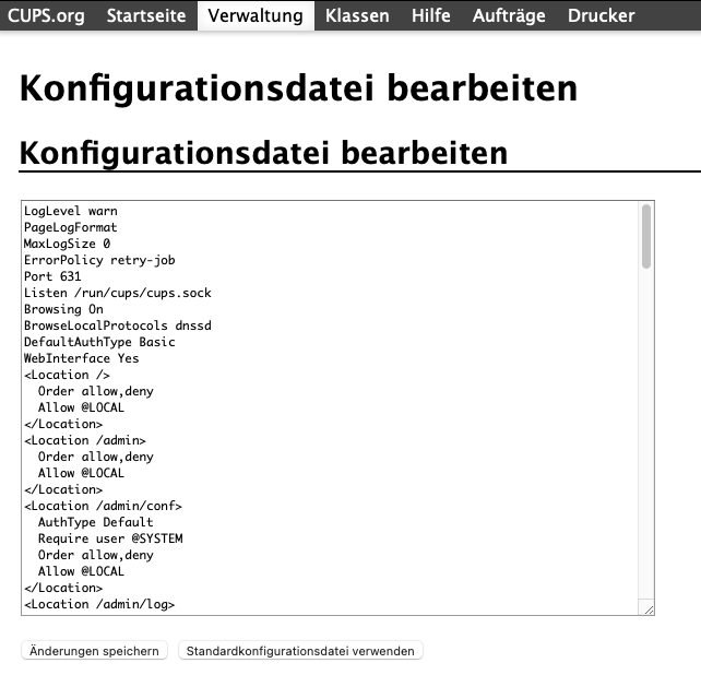

Danke für die Antwort, kann es sein, dass bei mir "ErrorPolicy retry-job" steht?
Hab
CUPS 2.3.3op2​
ErrorPolicy retry-job war leider schon als Default-Wert in der CUPS-Config da :-(
