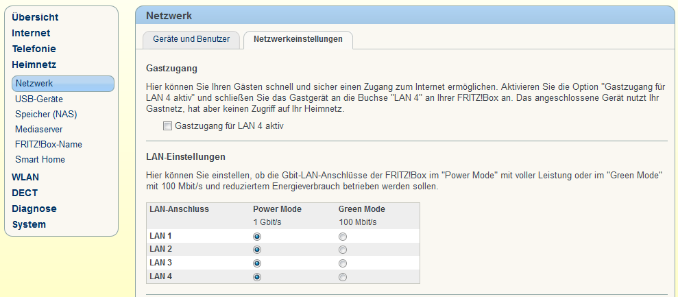

Hast Du in der Fritzbox den Green Modus eingestellt für die Lanports, vom Werk aus sind Lan 3 und 4 bereits so eingestellt (habe 7490) und laufen nur mit 100 anstatt 1000.
LAN-Einstellungen (siehe Bild wg. der Einstellung)
Hier können Sie einstellen, ob die Gbit-LAN-Anschlüsse der FRITZ!Box im "Power Mode" mit voller Leistung oder im "Green Mode" mit 100 Mbit/s und reduziertem Energieverbrauch betrieben werden sollen.
Der hat gar kein Netzwerkkabel Anschluss sondern nur Wlan habe ich nicht gewusst, dann hat sich die Einstellung in der Fritzbox auch erledigt, die ist fürs Lan-Kabel.
