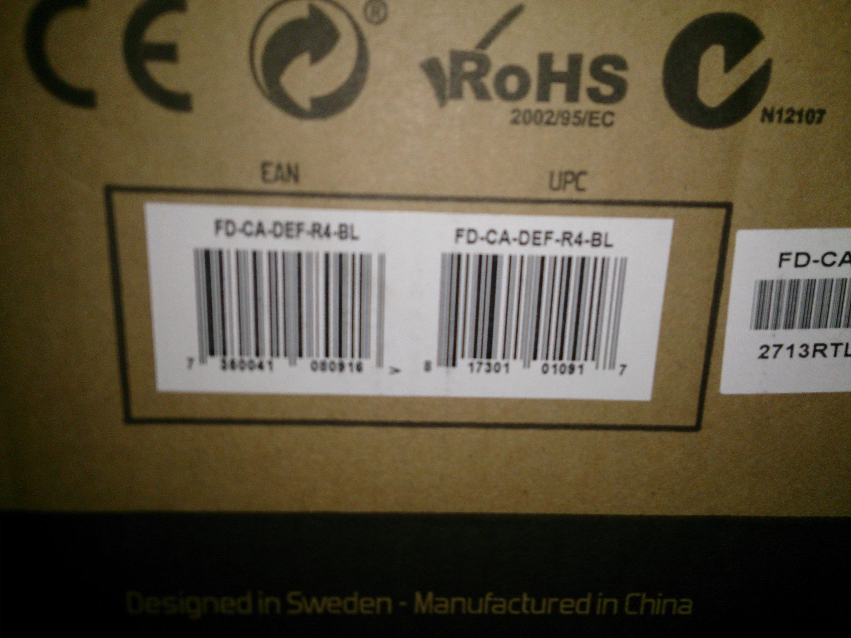

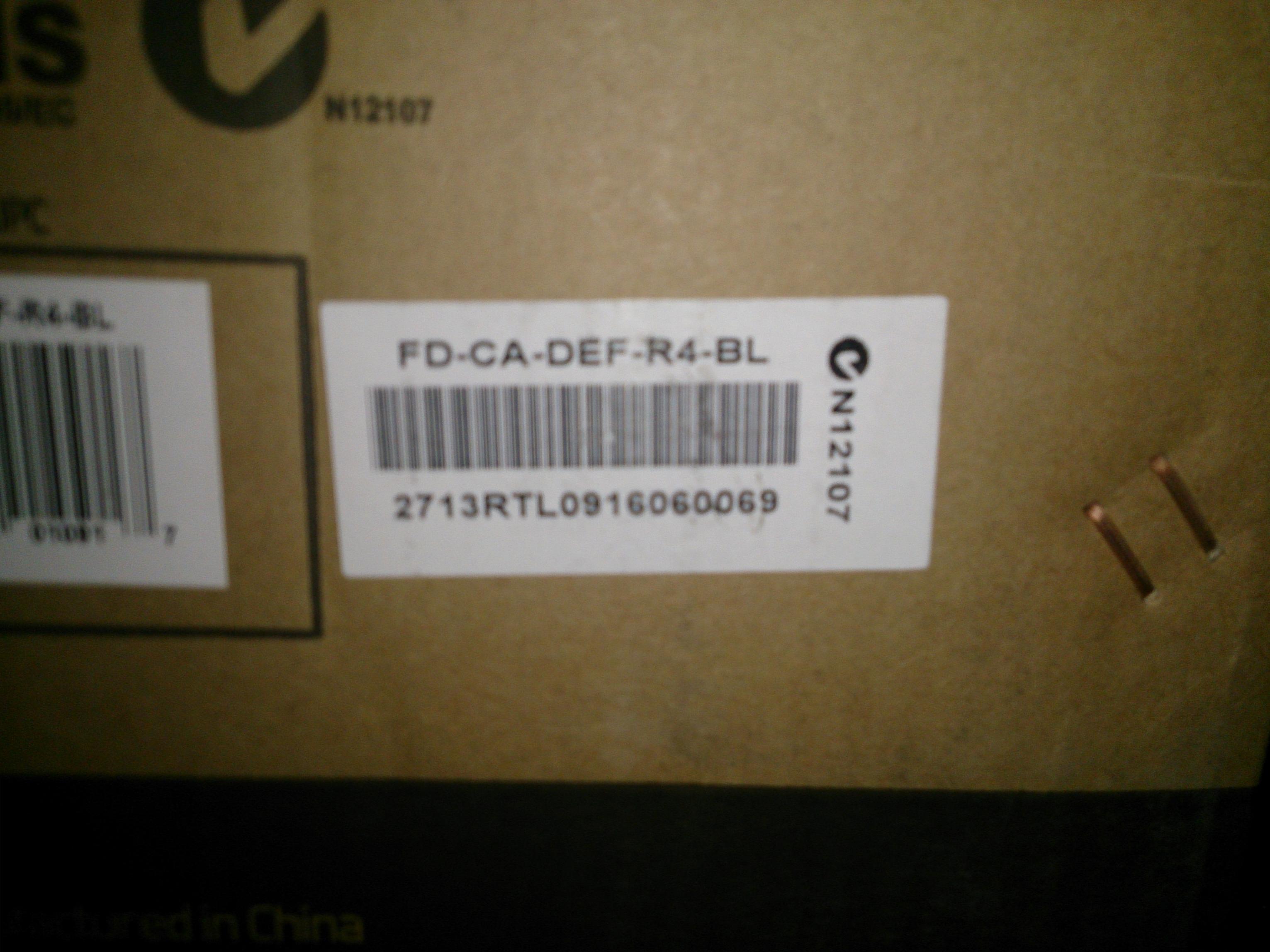

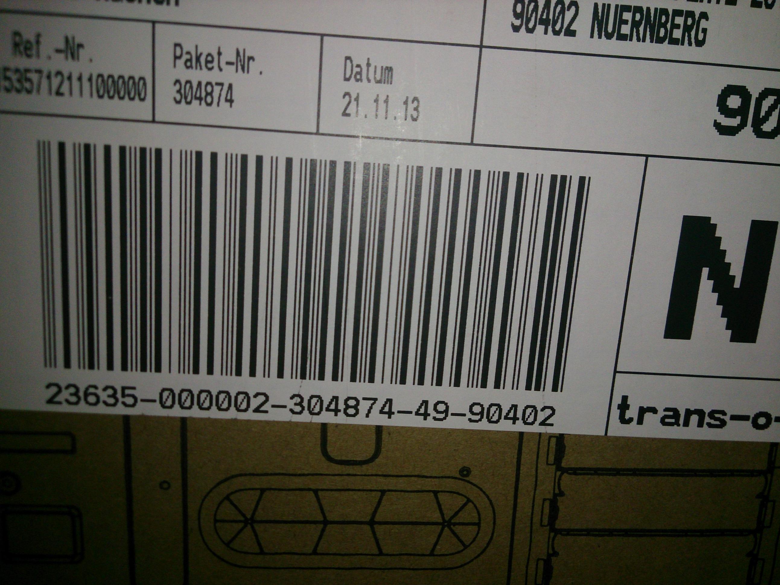

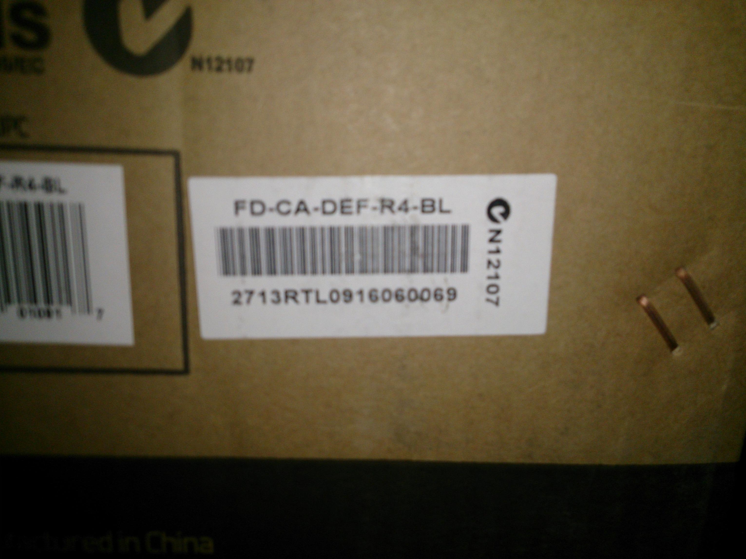

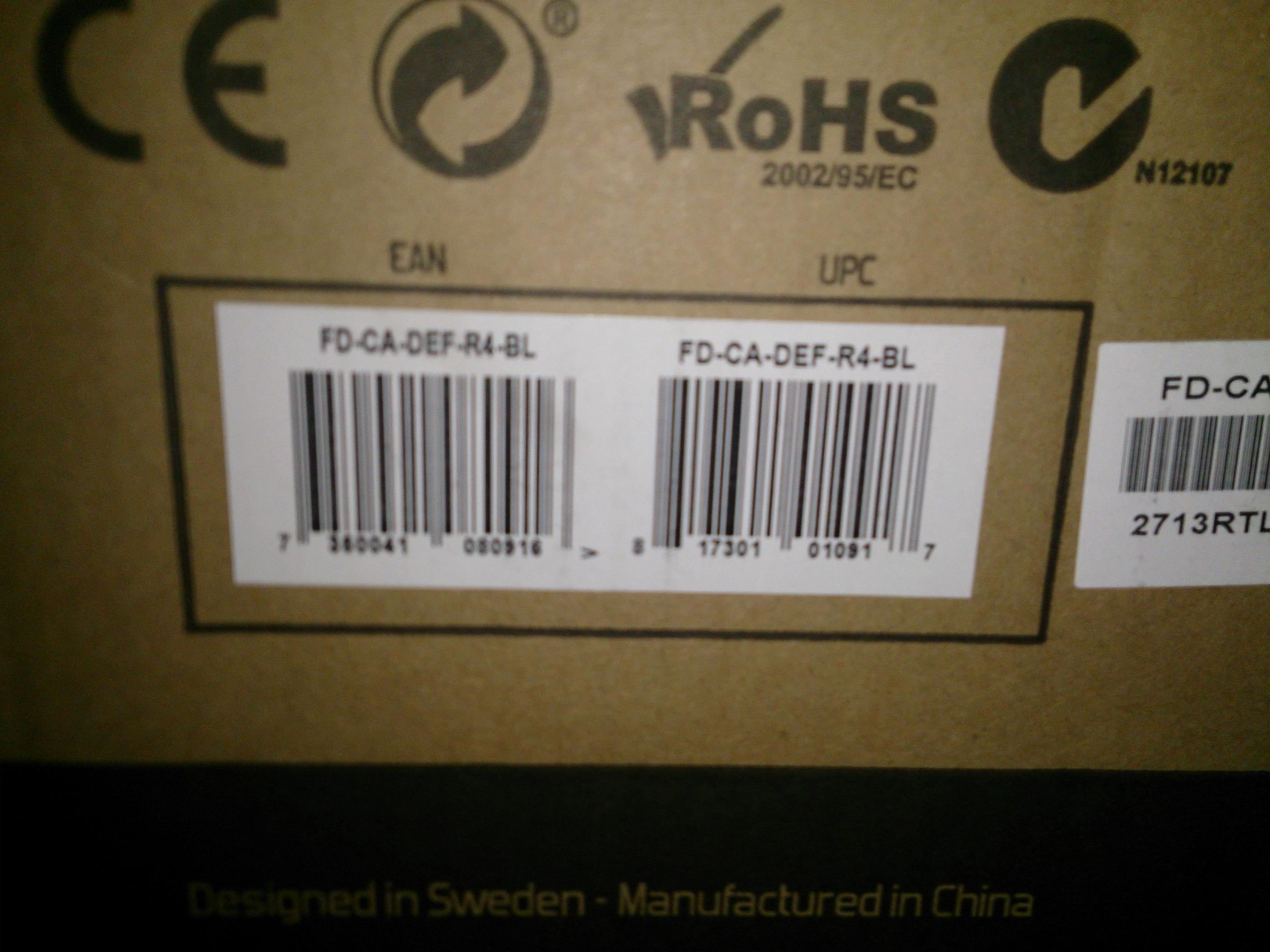

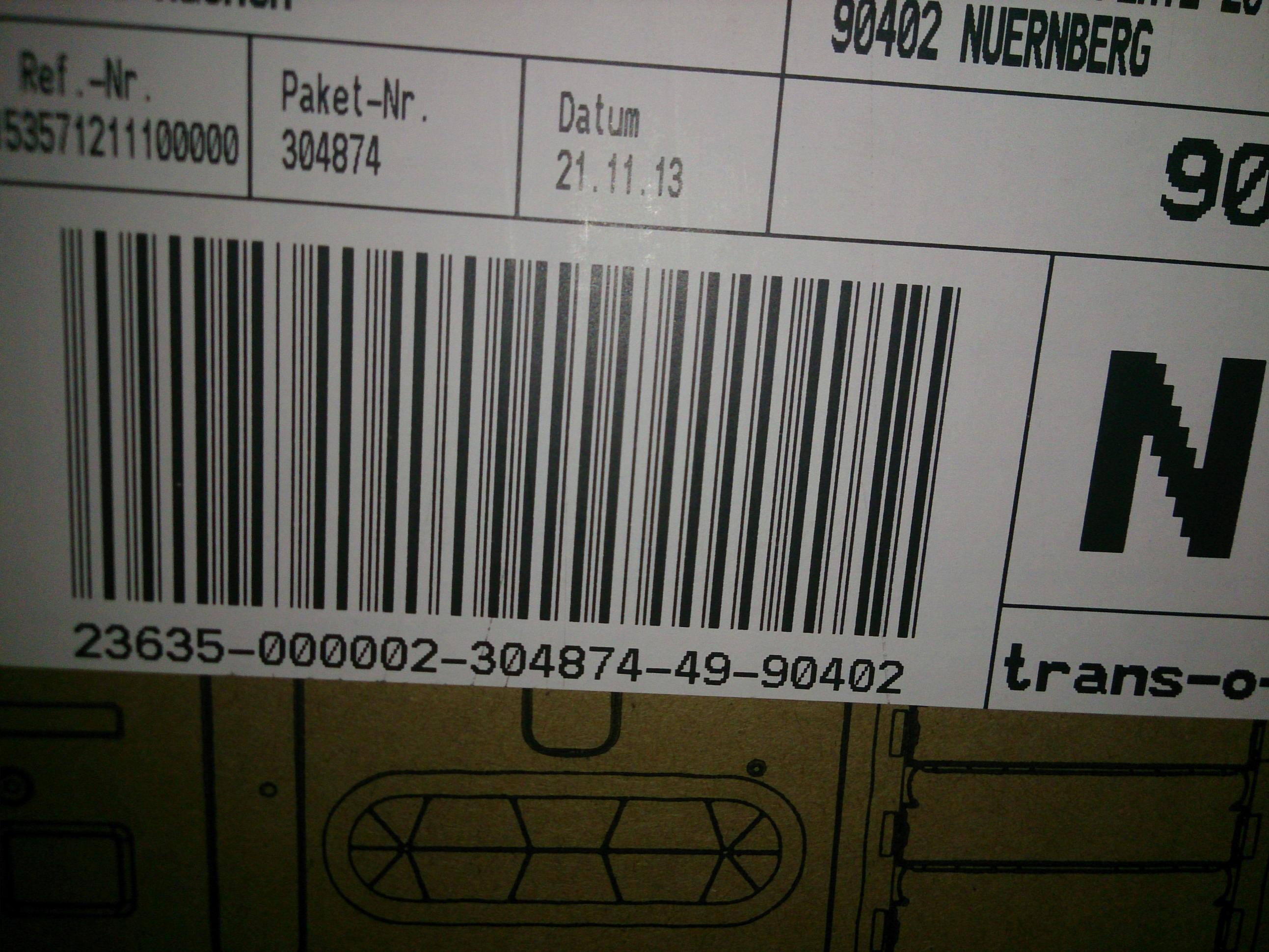

Hi,
habe seit Dezember 2013 nun auch das Gehäuse.
Ich habe nur eine 1 TB HDD verbaut und auch ich stelle dieses Brummen fest. Selbst aus der Entfernung ist es zu höhren.
Kippe ich das Gehäuse auf die Linke Seite (ca 45 Grad ) ist es so gut wie weg. Weiterhin habe ich oben 2 Lüfter eingebaut.
Wenn ich vordersten der oben verbauten Lüfter (Enermax TB Silence manuell )mit mehr als 700rmp laufen lasse, erzeugt dieser ebenfalls ein brummen (drücke ich die Gehäuseseiten nach oben ist es weg).
Keine Ahnung ob das mit der HDD zusammen hängt.
Meiner Meinung nach sollte das eigentlich nicht bei einem Gehäuse auftreten, welches mit Silent Eingenschaften wirbt.
Außer jemand sagt die 89 Euro sind zu wenig für diese Ansprüche :D
Also HDD brummt und der eine Lüfter brummt, was kann man machen ???
Im Anhang sind Bilder der Seriennummer zum Vergleich mit den fehlerhaften Chargen .

Hier gilt es die Fehlerquelle zu lokalisieren.
Gerne bin ich hierbei behilflich.
An einem Entkopplungsfehler glaube ich nicht denn der würde sich nicht durch ein Kippen des Gehäuses beseitigen lassen.
Versuche herauszufinden von wo genau dieses Brummen herkommt (Front / Seitenteile etc).
