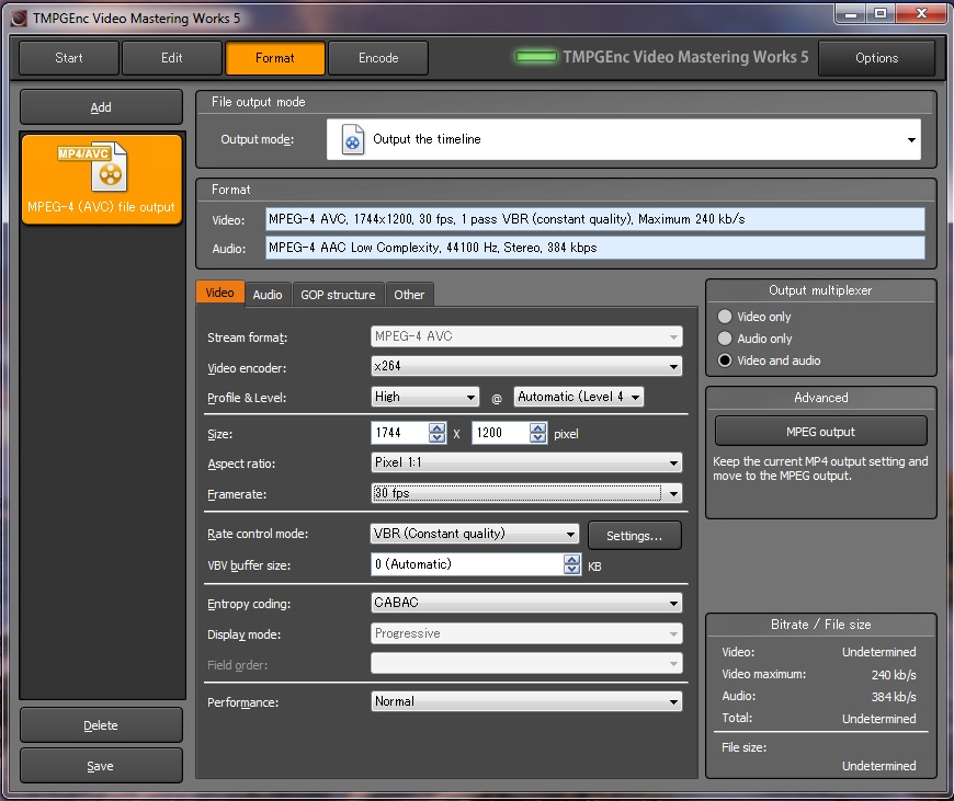

mit tmpgenc kann ich auch kein 1920x1200 wählen. springt automatisch auf was anderes.
