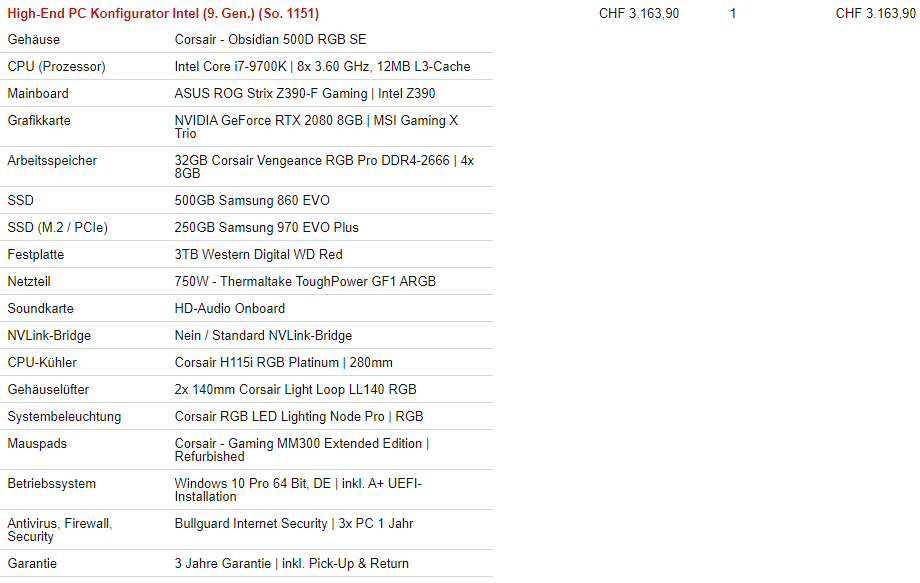

  • Prozessor (CPU): Intel i7-9700K
  • Arbeitsspeicher (RAM): 32GB Corsair Venegeance
  • Mainboard: ASUS ROG Strix z390-F Gaming
  • Netzteil: 750W Thermaltake
  • Gehäuse: Corsair Obisidan 500D
  • Grafikkarte: Nvidia RTX 2080 8GB
  • HDD / SSD: Samsung SSD 2x 3tb wd red 1x
  • Monitor: 1. ASUS ROG PG278QR (G-SYNC fähig) 165hz 2. ASUS VG27WQ (g-sync) 144hz beide 2560x1440
Ich habe das Problem, dass wenn ich auf meinem 2. Bildschirm z.B. ein Youtube video laufen lasse und rechts ein Spiel spiele (AOE4,F1 usw.) dass sobald ich in das Spiel reingehe direkt das Video auf dem 2. Bildschirm anhält und nur noch die Audio zu hören ist. Wenn ich wieder raustabbe geht das Video weiter. Komischerweise kam das plötzlich und ich weiss nicht wie ich das hätte verusachen können. Es ist allerdings nicht bei jedem Spiel, also z.B. Icarus funktioniert ohne Probleme daher verstehe ich es nicht.

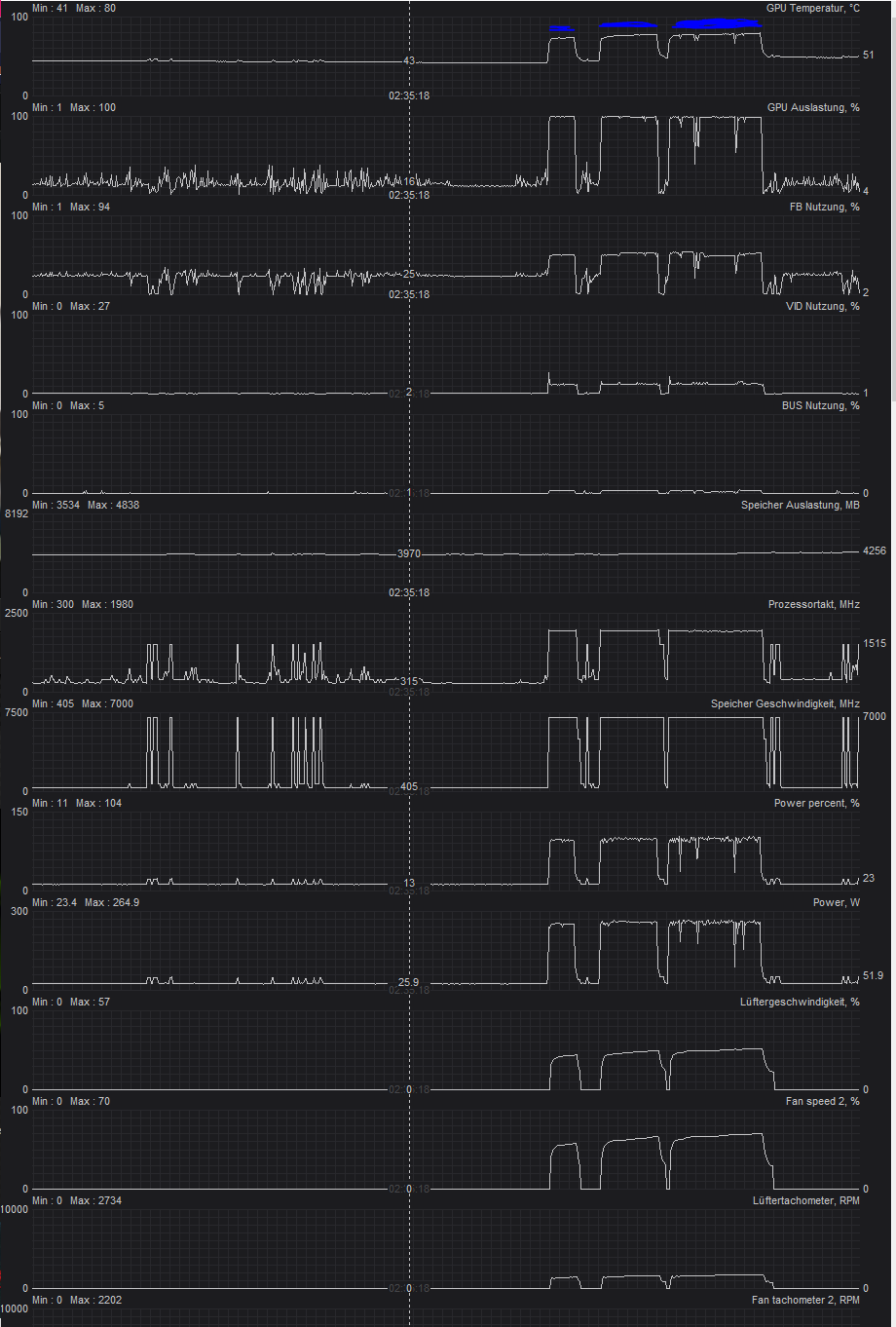

Ich hätte aber selber noch eine vermutung. Meine Grafikkarte in den Spielen auf 96-99% hoch und ich bin nicht sicher ob dies so sein soll? Theoretisch soll sie ja so viel wie möglich rechnen.
Ich habe es hier malm noch aufgezeichnet über Afterburner mit dem Spiel DayZ in 1440p.
Zur Spannung (U): Im Idle-Mode also aus dem Spiel raus ist die Spannung auf 712mV und wenn ich ins Spiel gehe steigt sie auf 1043mV also es sollte sich schon was tuen bei der Graka. Hatte zuerst die befürchtung das diese nicht hochtaktet oder ähnliches.
Die Blau markierten Stellen sind wenn ich im Spiel bin und auf 2. Monitor ein Video läuft
