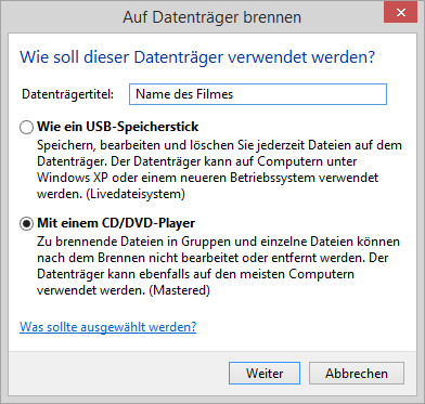

Ich wollte dieses Backup jetzt auf einen DVD-Rohling (DVD+R DL 8x) brennen, und habe dazu (wohl fälschlicher Weise) einfach Windows verwendet. Zuerst kam dieses Fenster:
Das habe ich so ausgefüllt und dann einfach den AUDIO_TS und VIDEO_TS Ordner in den "auf die DVD zu brennen"-Bereich der DVD gezogen. Dann habe ich diese Dateien so gebrannt und eigentlich müssten jetzt doch dieselben Dateien auf der DVD sein, wie auf dem Original. Aber im DVD-Spieler konnte ich es nicht abspielen, sondern nur auf meinem Computer mit dem VLC-Player.

Die Optionen die Windows da anbietet sind bei falsch für das was du vor hast. Es sind beides DatenDVD, das oberste ist aber Multisession, da kannste später noch Daten hinzufügen, das kann aber nur ein PC lesen solange die DVD nicht "abgeschlossen" ist.
Das "untere" ist für ne normale DatenDVD, wenn du MP3s, PDFs oder sonstwas auf ne DVD brennen willst und auch nacher nichts verändern mehr willst ist das das richtige Format. Es ist aber nicht Video-DVD, das kann Windows nicht von sich aus
