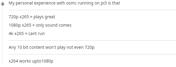

Lies mal. -> https://www.reddit.com/r/raspberry_pi/comments/89o5m4/pi_3_kodi_x265/
800257
Der RaspberryPI 3+ hat keine Hardware-Unterstützung für HEVC. Falls das Video eine höhere Auflösung als 720p hat, ist eine Konvertierung erforderlich, da die Rechenleistung des RaspberryPI 3+ nicht ausreicht.

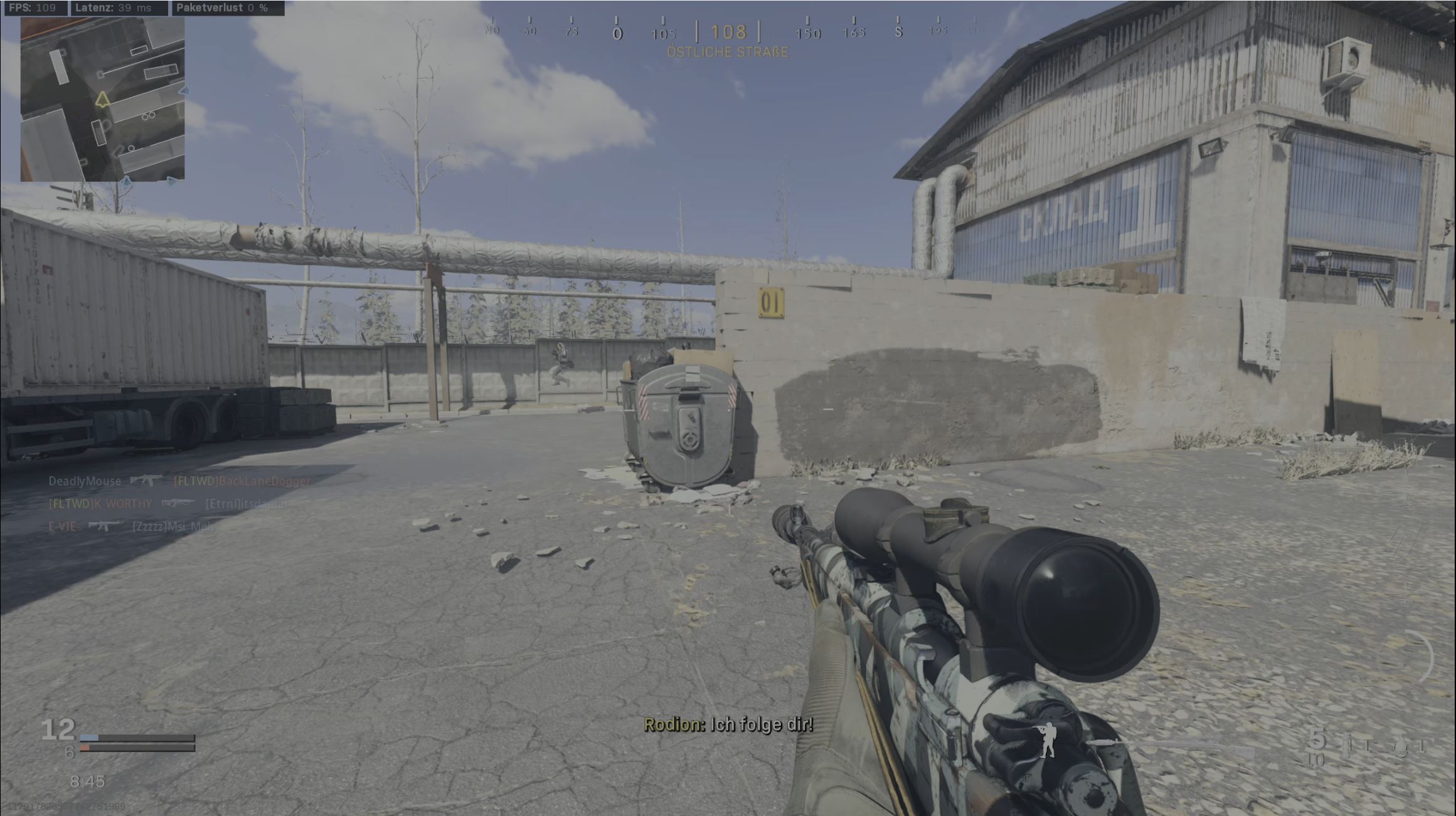

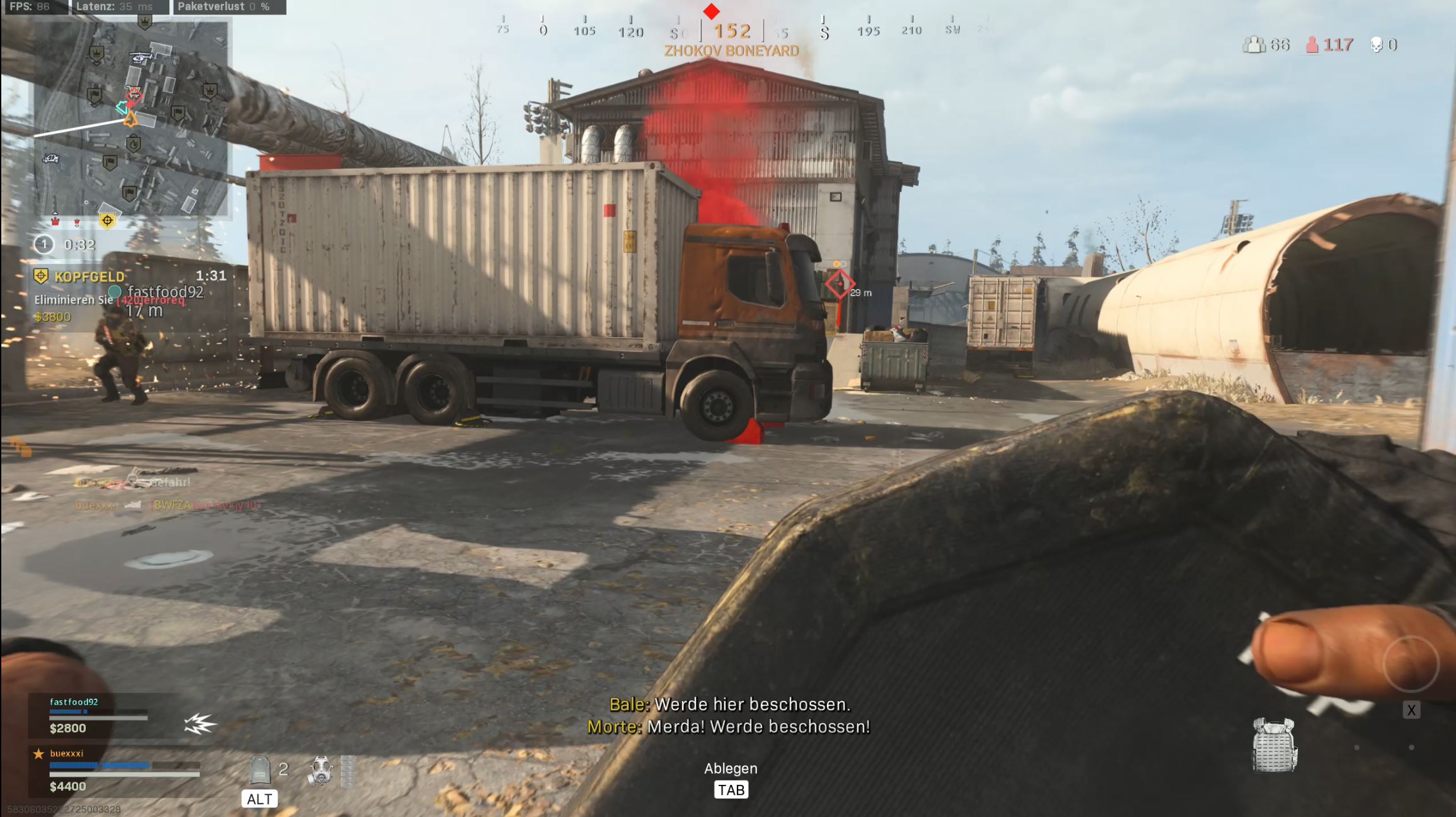

Wollte das nochmal aufgreifen. bzw. hatte es schon mit Zitat, Erwähnung und Fotos. Beitrag aber aus unerklärlichen Gründen verschwunden.
Habe auch HDR Probleme. Aufgenommene Gaming Clips sind fad, bleich, grau obwohl das Bild beim spielen wunderbar ist. HDR, Freesync 2.
Ich habe das Tool von @syfsyn versucht aber entweder nicht die richtigen Einstellungen gefunden oder sonste was. Ich bin mir mittlerweile ziemlich sicher, dass es ein Problem mit der Farbtiefe und dem Pixelformat ist.
Ich muss diesen HDR Schleier irgendwie wegbekommen.
Sehr schön. Cool dass du mir das gesagt hast ^^ Ich kann leider 1. nichts damit anfangen und 2. wie behebe ich das Problem?
Mit diversen Playern von diversen Geräten. Hatte in einem anderen Thread den Tipp gelesen es mit speziellen Encodern zu versuchen. Hat alles nichts gebracht.
