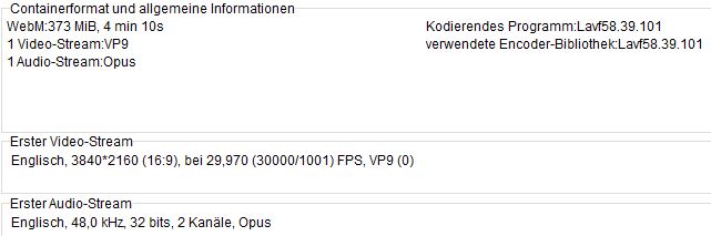

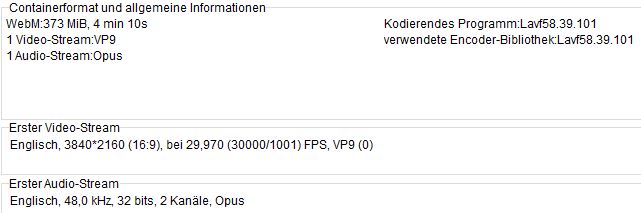

ok erstmal danke für eure Hilfe. Das Video wurde direkt bei YouTube runtergeladen:

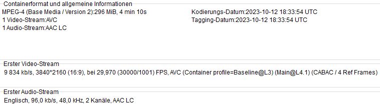

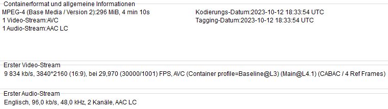

Und als ich es in MP4 umgewandelt habe mit dem UniConverter dann sah das ganze so aus:

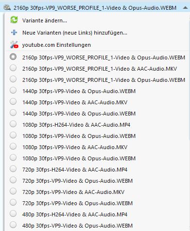

Ich benutzte zum runterladen den jDownloader. Das Video was ich runtergeladen habe gab es nur als WEBM oder kann man das beim jDownloader einstellen das er das Video gleich als MP4 runterlädt?
Das glaube ich gerne, nämlich schlechter. Und dann noch AAC LC mit 96 kb/s als Ton, das dürfte noch nicht einman an DAB+ heran kommen.
In der Regel ja. Kommt ein bisschen drauf an, aber eigentlich hast du da ein Drop-down Menü, wo du auswählen kannst, ob du es als MP3 only haben willst oder in welcher Auflösung und in welchem Container. Jenachdem was da bereitgestellt wird. Webm only seh ich da selten.

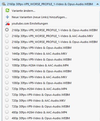

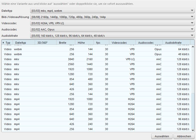

Ah das meinst du:
Die Funktion kannte ich noch gar nicht aber die beste Qualität wird ja automatisch ausgewählt deswegen war mir das nie so wichtig. In dem Fall hätte ich auch MKV auswählen können?
Was ich nicht verstehe ist das WEBM 2mal in der Liste drin ist mit 2160 30fps VP9. Wo ist der Unterschied bei den beiden?
EDIT:

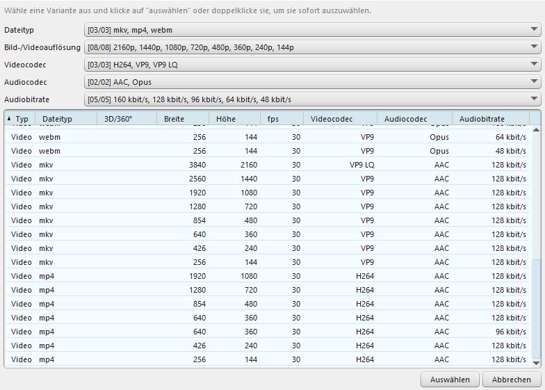

Bei jDownloader kann ich tatsächlich auch MP4 auswählen. Muss man manuell machen aber da ist nur 1920x1080 Möglich.
Ich glaube im jdownloader muss man erst das Plugin zum convertieren Installieren. Dann kann man alles auswählen.
Ich denke die sind schon alle installiert. Wenn ich auf "Variante ändern" gehe dann zeigt sich die Liste was ich noch hinzufügen möchte:
FullHD gibt es mit dem mp4-container und AVC drin, darüber ist es dann webm-container mit VP9 drin, ggf. AV1.

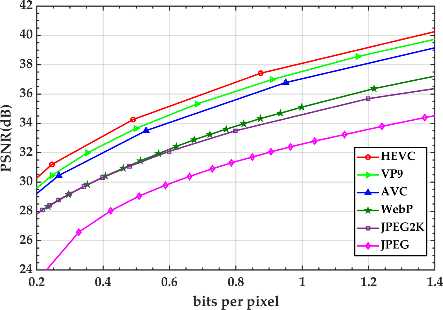

Gängige Programme wie der VLC Player können WEBM/VP9 problemlos abspielen.
VP9 ist ein stärker komprimiertes Format als MKV/HEVC/H.265 oder MP4/AVC/H.264.
Du wirst nach umwandeln immer eine größere Datei haben.
