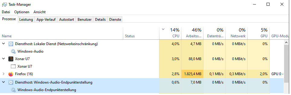

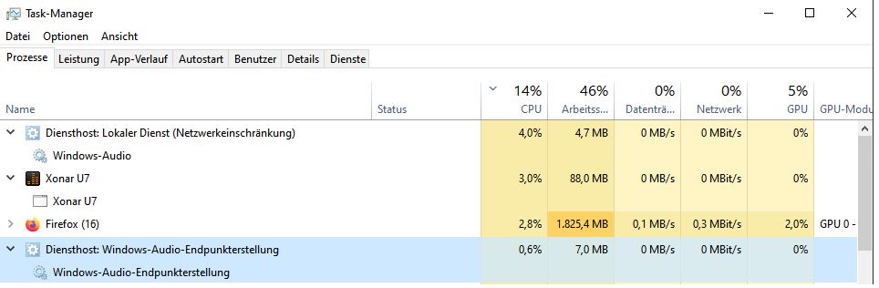

Nach weiterer Analyse fiel mir jetzt folgendes auf. Immer wenn das Stottern auftritt "schießen" die drei gleichen Prozesse in der CPU-Auslastung nach oben:
  • Diensthost: Lokaler Dienst (Netzwerkeinschränkung) - Windows Audio
  • Diensthost: Windows-Audio-Endpunkterstellung
  • Xonar U7

Ich sehe da nichts "hochschießen" 3-4% können ganz normal sein ... ?
Ansonsten mehr Infos bitte: welche(s) Spiel(e)? Welcher Browser? Alternativen ausprobiert? Onboard Sound getestet? Welche Hardware hast du überhaupt?
Hochschießen im Sinne von, die dümpeln normalerweise auf 0 bis 0,1% rum und gehen dann zeitgleich mit Auftreten der Probleme hoch und mit Aufhören der Probleme auch wieder runter.
3-4% sind aber auf Multicore Systemen schon Vollauslastung eines Threads/Cores (je nachdem ob mit / ohne SMT).
Ich hab 24 Threads.
100% / 24 = 4,1666666.
Sobald also ein Dienst/App/Task 4,1% Auslastung laut Taskmanager erzeugt ist er am Limit wenn er nicht mehrere Threads haben kann. Insofern ist das schon "hochschießen" wenn ein Thread komplett zugeballert wird, im Vergleich zu 0,x% normalerweise.

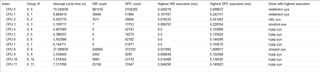

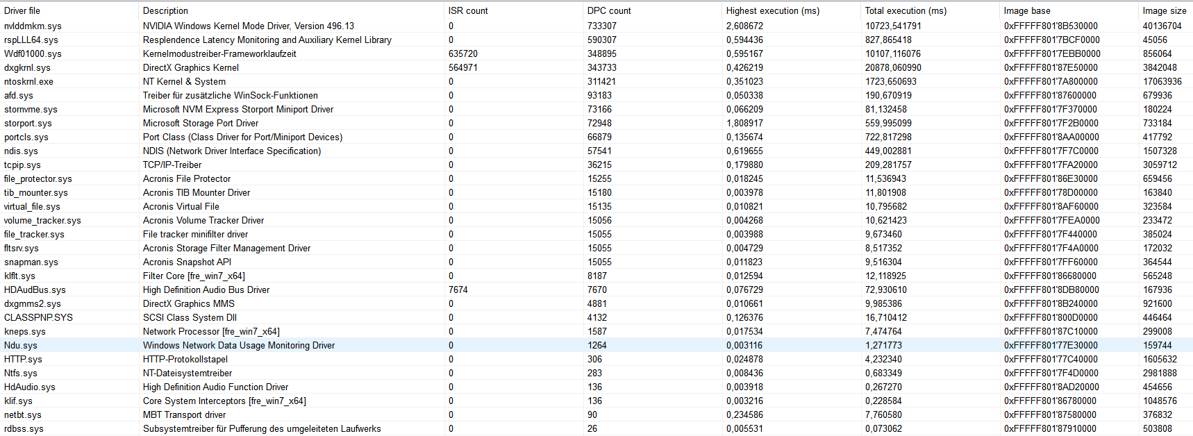

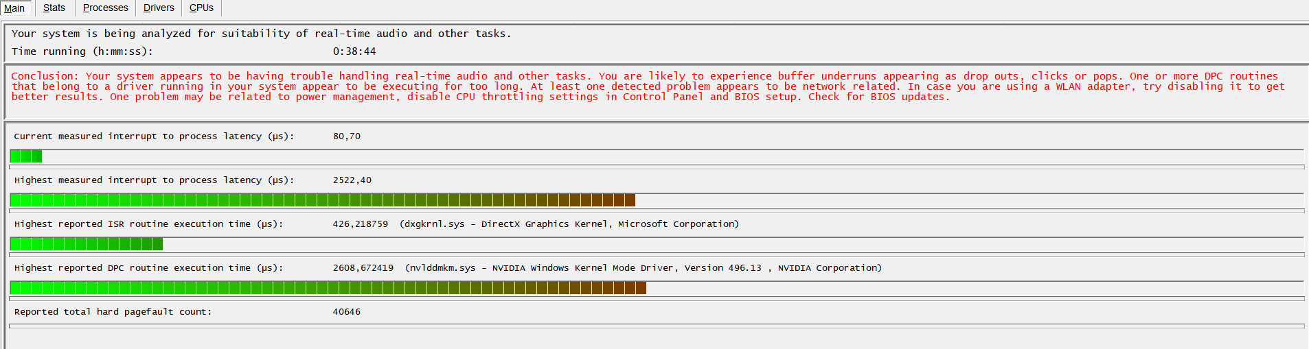

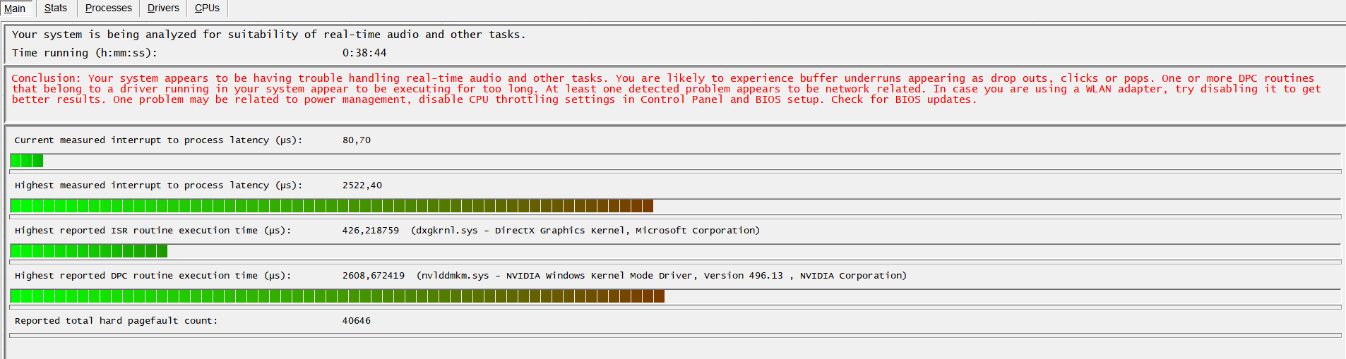

@ThunderbirdOP bitte installiere mal https://www.resplendence.com/latencymon und lass das einfach im Hintergrund mitlaufen bis das Stuttering wieder auftritt. Wenns soweit ist, machst du mit SHIFT+WIN+S einen Screenshot vom Tool und postest das bitte hier. Gerne auch mit etwas größerem/maximiertem Fenster, damit man den problematischen Treiber besser erkennen kann.
@coxon Okay, habe das Ganze laufen lassen. Falls noch weitere Screenshots benötigt werden, gib Bescheid.

Da schließe ich mich mal an. Dazu möchte ich bitte, dass du deinen Chipsatztreiber direkt von AMD herunterlädst, installierst und das Energieprofil "AMD Ryzen High Performance" auswählst.
Ansonsten reiht sich das in eine lange Schlange von Problemen mit nvidia Karten und deren Treibern ein. Auf manchen Systemen kommt es zu hohen DCP Latenzen die dieses Stuttering hervorufen. Der Haken ist, dass sich das oftmals nicht einfach so lösen lässt, sondern man mehrere nvidia Treiber durchprobieren muss bis das aufhört oder sich zumindest normalisiert.

Naru schrieb:
Ist 'n I/O-Bug des Treibers der Soundkarte.
Danke. Verständnisfrage: warum wird nur der nvidia Treiber im LatMon reported? €: Stört die SK den PCIe Bus?
Ich hatte das Problem auch schon und konnte es zu der Zeit nicht lösen, nur abmildern.
Weil der Nvidia-Treiber als Filter-Treiber fungiert. Die Chips auf den Grafikkarten sind nur Koprozessoren.
Der Sound, den die Ports der Grafikeinheiten ausgeben, wird in Wirklichkeit nur durchgeschleift von der integrated Sound Processing Unit des Mainboards oder von dem DSP der Soundkarte.
Der Soundtreiber von einer Grafikeinheit dockt somit an den Level-Chips des Transition-Minimized Differential Signaling und Low-Voltage Differential Signaling (LVDS) an.
Diese TMDS/LVDS-Level-Chips befinden sich unmittelbar nahe der Video-Ports des Mainboards. (Entweder zwischen dem I/O-Panel und dem Voltage Regulator Module für CPU und RAM des Mainboards oder unterhalb des CPU-/ RAM-VRM auf Höhe der Sound-Elektronik des Mainboards.)
