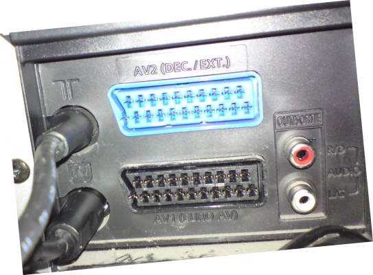

Das Überspielen auf die Videocassette war allerdings komplett erfolglos. Hat jeder Videorecorder einen Scart-Eingang? Woran erkennt man sowas? Bedienungsanleitung scheint verschollen. Was könnte sonst noch der Fehler sein?
Die Videokassette ist also 45 Minuten lang ohne "Daten".
So sieht er hinten aus:
vid_rec-jpg.230081
Wo wählt man das Format?
Interessanter wäre die Front, bzw. einfach die Modellnummer (Toshiba, oder was ist es?).
Es ist aber ein Eingang, soweit also alles i.O.
Über Scart können standardmäßig drei verschiedene Videostandards übertragen werden: FBAS, S-Video, RGB).
VHS-Videorecorder unterstützen nur FBAS (S-VHS zusätzlich S-Video).
Im Menü des DVD-Players muss also FBAS (bzw. CVBS oder Composite) als Output gewählt werden und der Videorecorder auf den richtigen Eingang geschaltet werden (AV1 oder AV2).
Hast du auf der Fernbedienung vom Videorekorder keinen AV-Knopf oder etwas ähnliches? Damit konnte ich bisher bei allen Fabrikaten, die ich hatte, jeweils beide Scart-Anschlüsse auch als Quelle einstellen.
