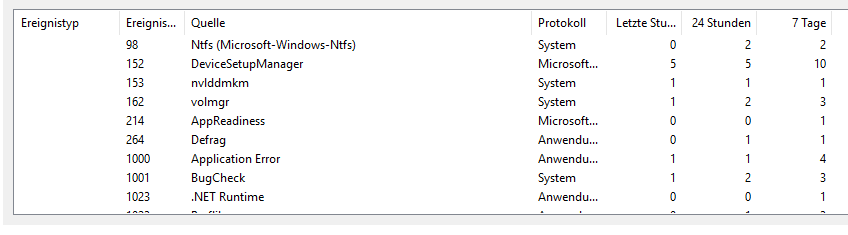

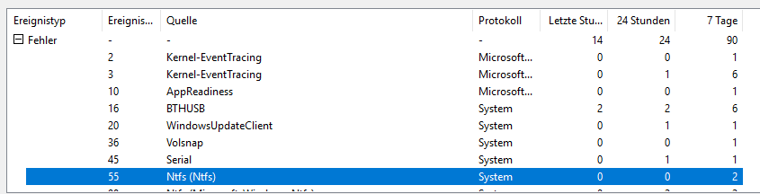

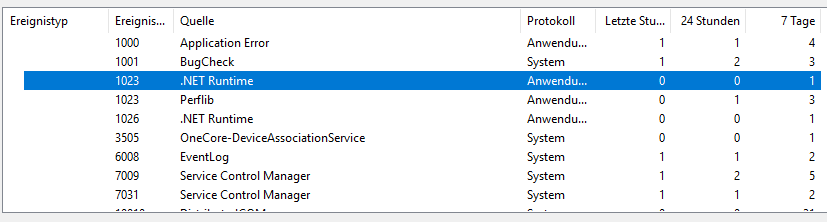

Mit der Windows Ereignisanzeige kann ich nicht wirklich viel anfangen. Laut der Anzeige sind in der letzten Stunde 14 Fehler aufgetreten. (Bilder anbei)
Das XMP Profil klingt durchaus schlüssig, das werde ich mal deaktivieren und noch einen Testlauf starten. Mit dem vorherigen Mainboard konnte ich das XMP Profil garnicht aktivieren, danach ist der PC nicht mehr Hochgefahren und ich musste das BIOS Resetten.
An der Spannung will ich vorerst nicht rumspielen, da bin ich etwas vorsichtig.

Was sagt die die Ereignisanzeige, bzw der Zuverlässigkeitsverlauf zu den ganzen Abstürzen?

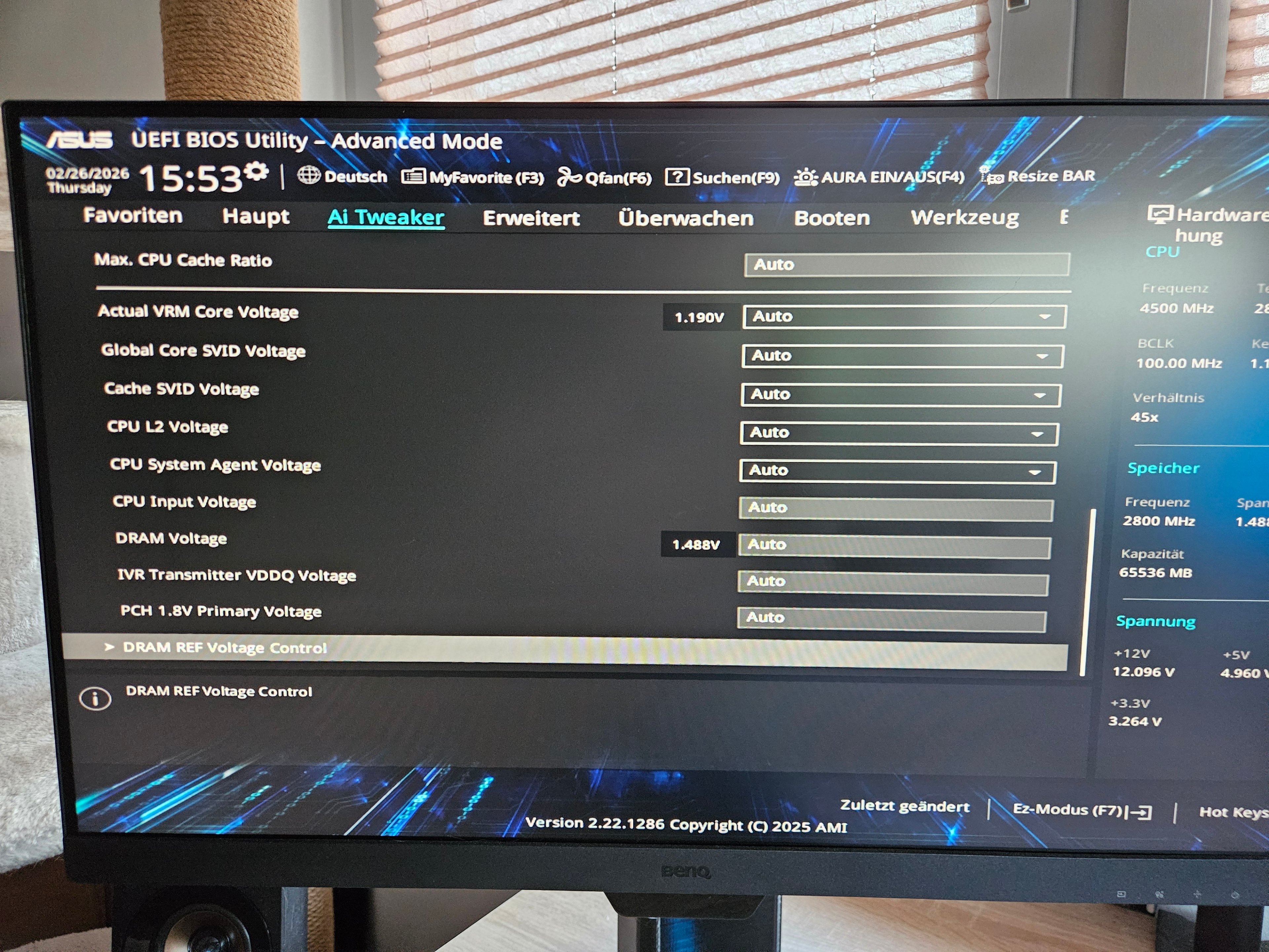

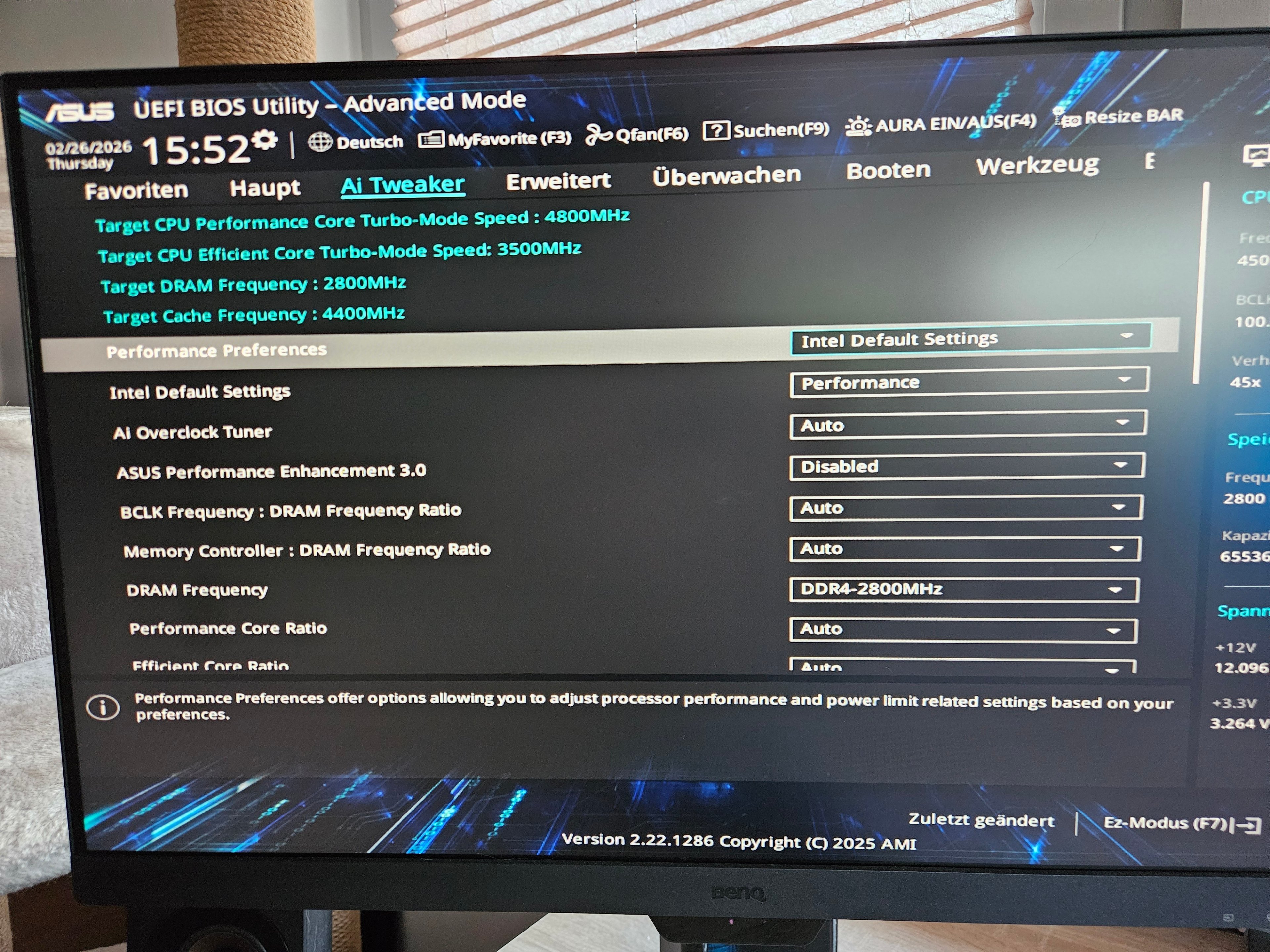

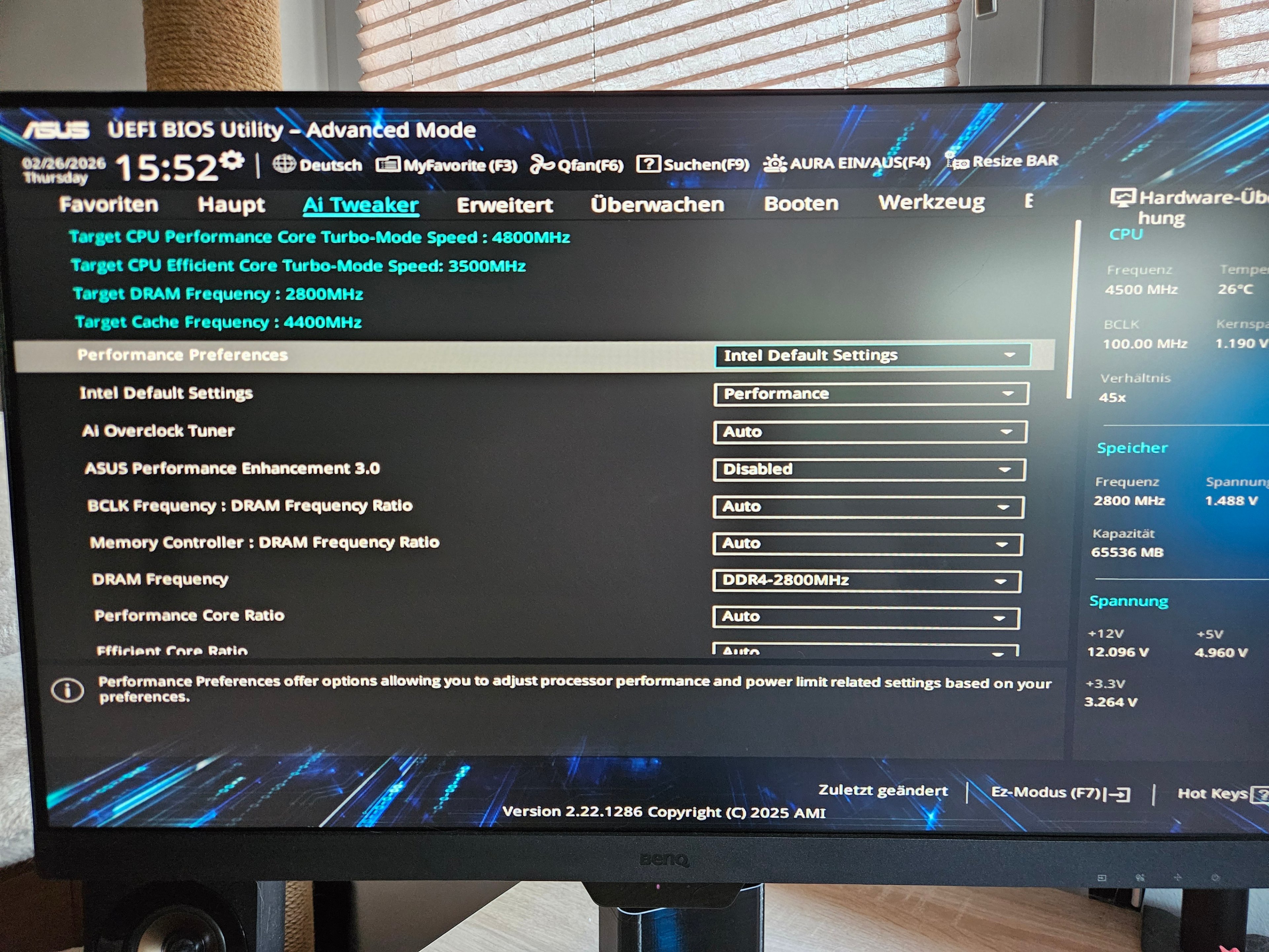

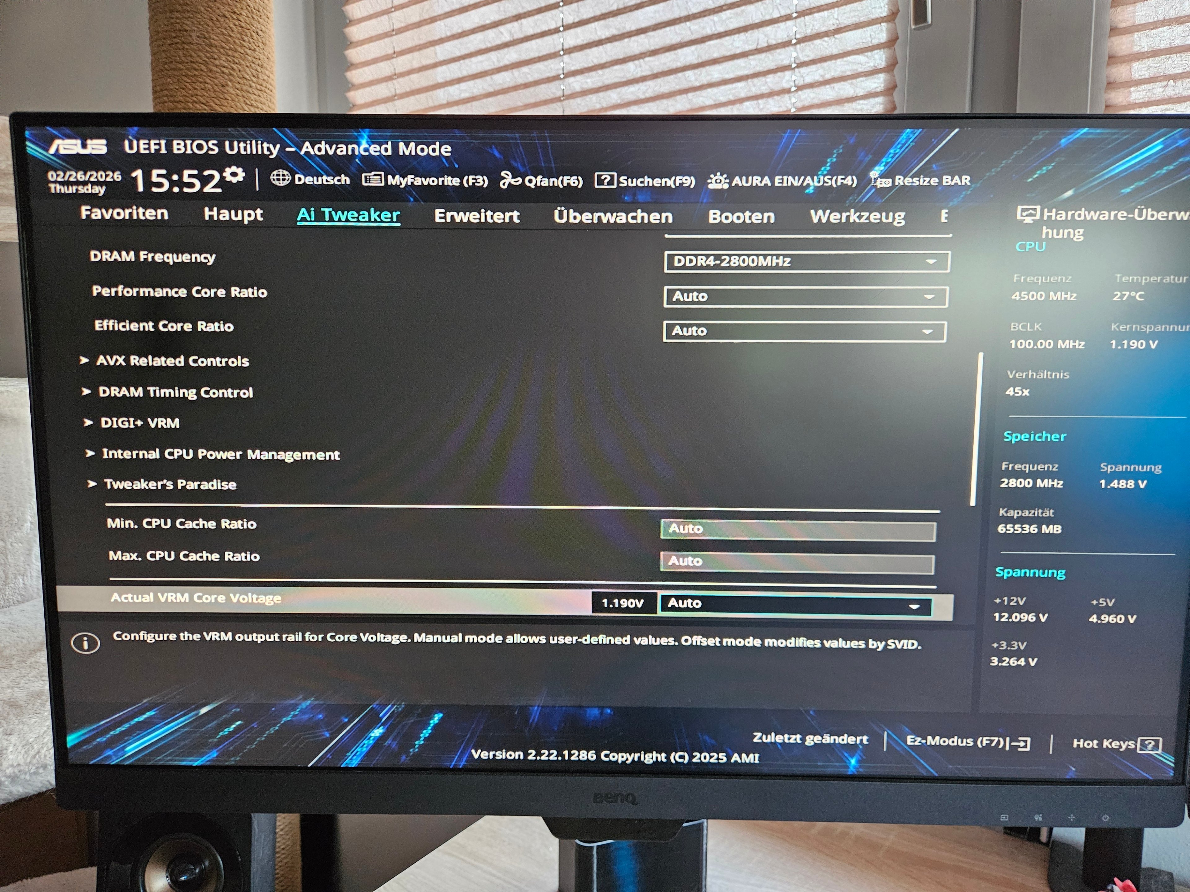

Wie hast Du die 2800 eingestellt?
Alles auf Auto?
Alles manuell eingestellt?
XMP Auto + manueller Takt?
Mach mal mit F12 Screenshots im Bios von den gewählten Einstellung.
(Vorher FAT32 formatierten USB-Stick anstecken zum Speichern.)

Ich habe die 2800 MHz fix als DRam Frequenz eingetragen und den Rrst auf Auto gelassen. Bilder kann ich am späten Nachmittag machen.
hier noch die Bilder
