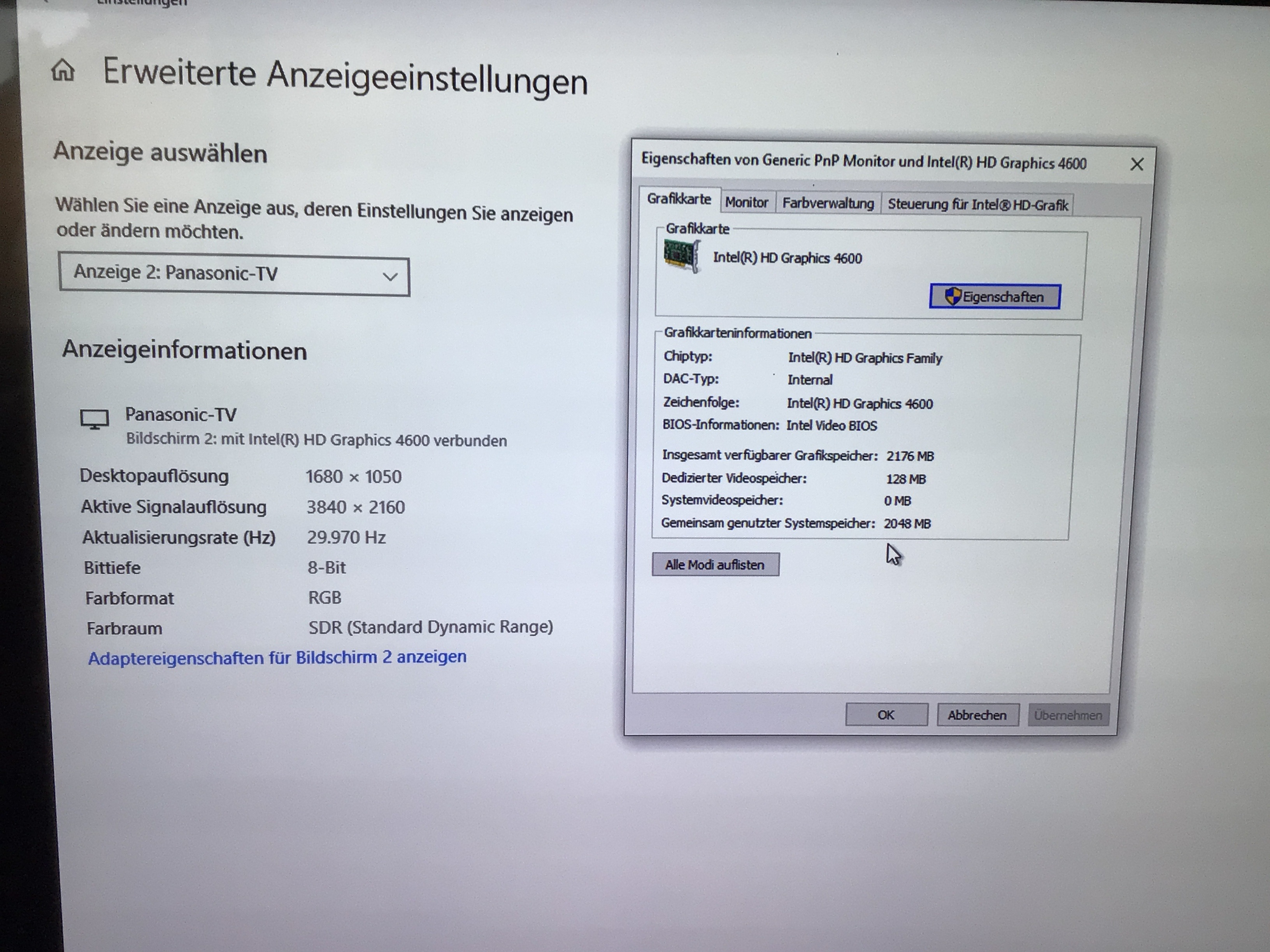

Das Bild wird generell mit 29 Hz übertragen. Habe es auch versucht zu ändern, aber das ist leider nicht möglich.

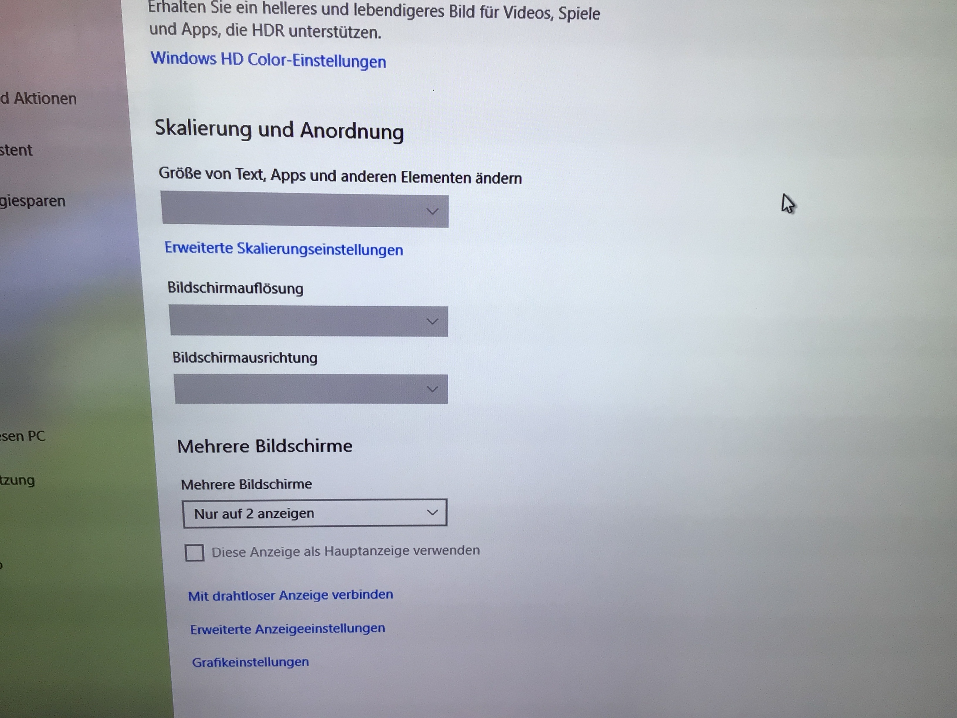

Du kannst versuchen am PC die Auflösung des TVs auf FullHD (1080p) zu setzen. Dann übernimmt der TV die Hochskalierung anstatt die Grafikkarte(Chip des PCs). Eventuell ist es dann besser.

@FI Database: Das funktioniert irgendwie nicht. Sobald der PC angesteckt ist, kann ich die Bildschirmauflösung nicht mehr ändern. Anbei zwei Fotos.
@cloudman: Nein, am PC läuft alles flüssig und perfekt.
