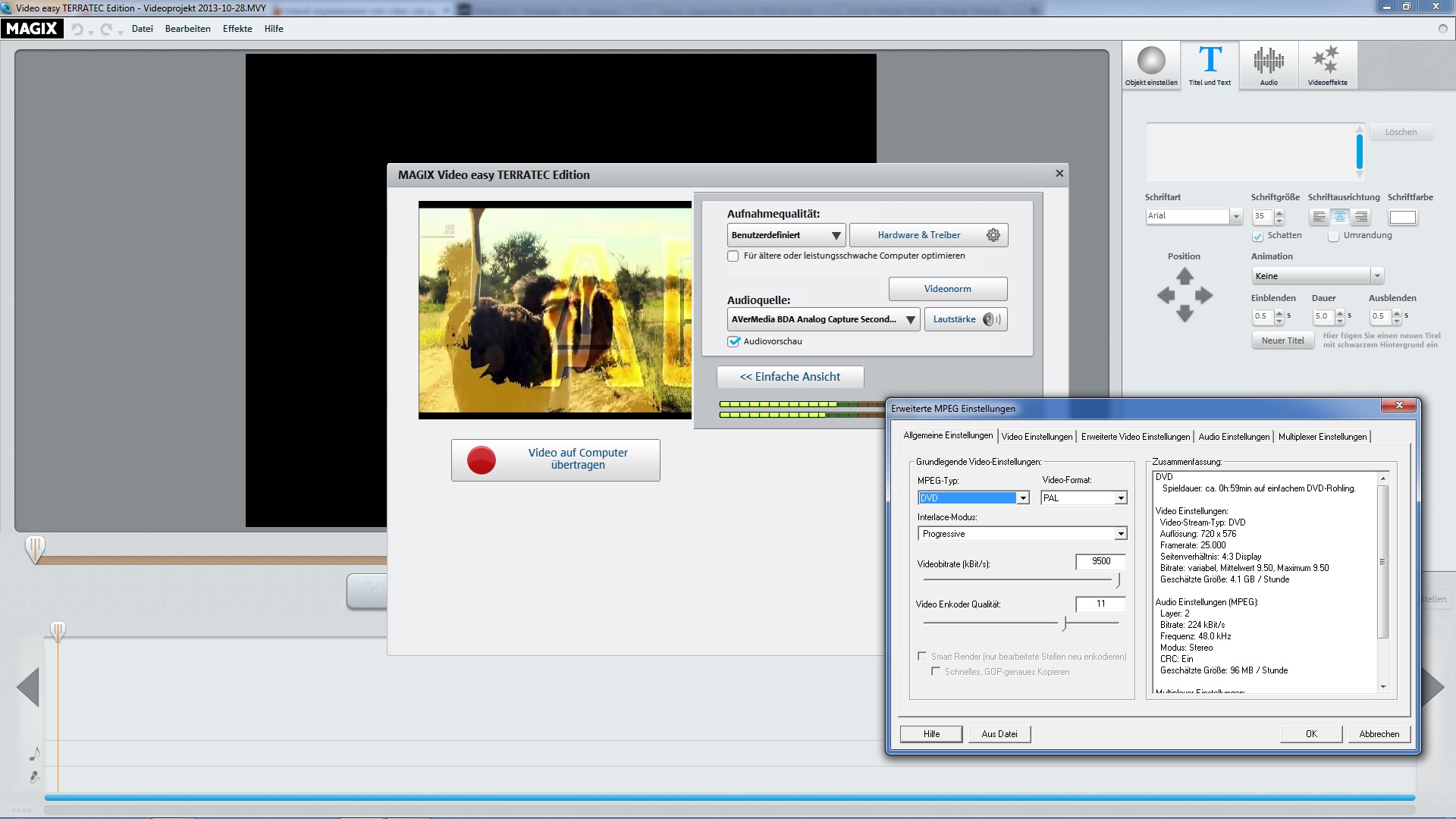

Muss ich das hier runterladen? Cinergy T Stick Video HD - BDA Treiber (64 Bit)
nein, ... nur das Magix Video easy
MAGIX Video easy TERRATEC Edition
Videoschnitt-Software für Windows (XP, Vista, 7)
Dein Stick wird doch schon erkannt ... mit deinem orginal Treiber.
