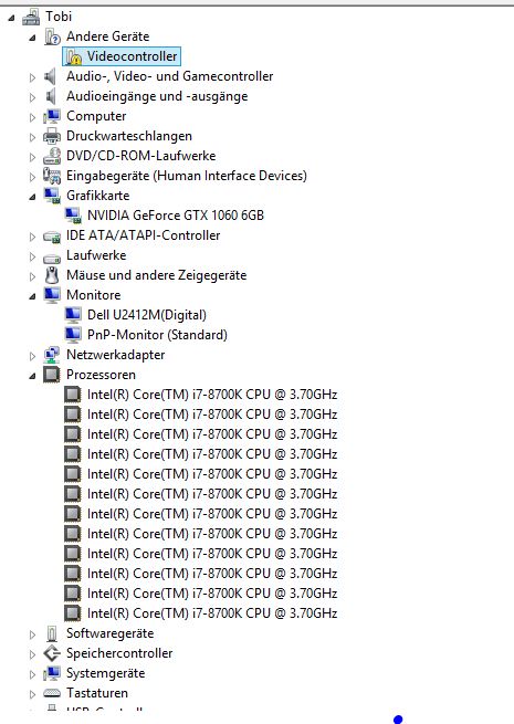

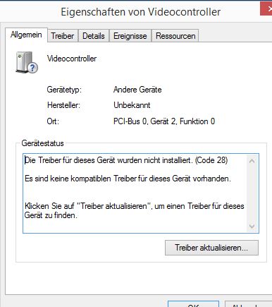

Lando1
mir ist aufgefallen, dass im Gerätemanager der Videocontroller mit Fragezeichen angezeigt.
Habe dann mal den neuesten Grafiktreiber geladen, ohne Erfolg.
Wollte ebenfalls die Treiber von der MB-CD installieren, wurden aber alle "installed" angezeigt:
Neue Geräte wurden nicht angeschlossen, jedoch habe ich kurz die 2 Monitorkabel(DVI,DP)vom Rechner
getrennt(Falls das relevant ist, evtl hat sich da was zerschossen?).
Weiß jemand was das sein könnte?
Danke im Voraus
vermutlich die iGPU der CPU, brauchst du ja scheinbar eh nicht also deaktivier die im BIOS
