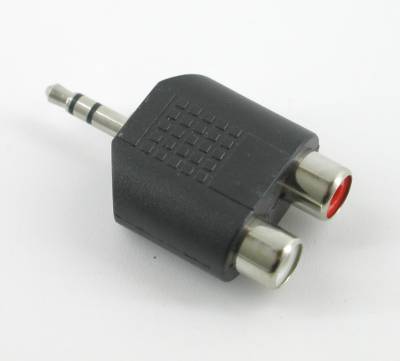

Das Kabel würde passen, wobei es keine goldenen Kontakte braucht. Das hier wäre noch ein passender Adapter.
EDIT: Deine letzten beiden Vorschläge passen auch.
