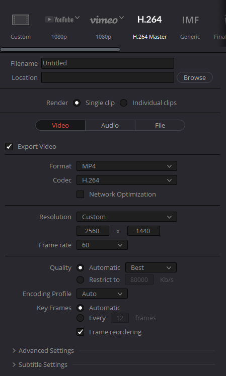

ich habe eine Frage bzgl. Youtube und wie man Qualitätsverluste beim Hochladen verhindert (oder zumindest klein hält). Ich versuche sowieso mich etwas in Videobearbeitung reinzuarbeiten, das wäre aber meine 1. Frage diesbezüglich :)
Falls die Frage schon gestellt wurde oder ich sie hier an falscher Stelle stelle, dann bitte löschen.
Ich bearbeite und schneide Videos immer bei DaVinci Resolve (vielleicht gibt es da Besseres, aber es ist bisher das Beste was ich hatte).

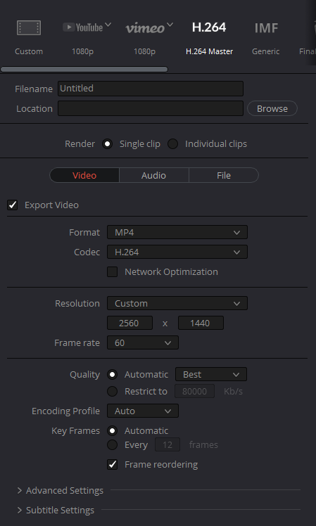

Auf den Bildern kann man sehen mit welchen Einstellungen ich die Videos rendere. Bisher habe ich immer H264 Master verwendet. Einstellungen so wie man sie sieht. Das Problem ist, dass die Videos bei mir zwar dann eine Spitzenqualität haben, bei Youtube es dadurch aber oft zu Bildfehlern/Pixelfehlern usw. kommt. Es ist einfach nicht so schön, deutlich unschärfer und verliert viel Qualität.
Ich dachte erstmal, das liegt daran, dass es nunmal online gestellt und gekürzt wird. Aber das stimmt nicht. Andere Videos die hochgeladen werden (auch mit DaVinci bearbeitet) sind gestochen scharf.
Woran liegt das? Welche Einstellung muss ich wählen?

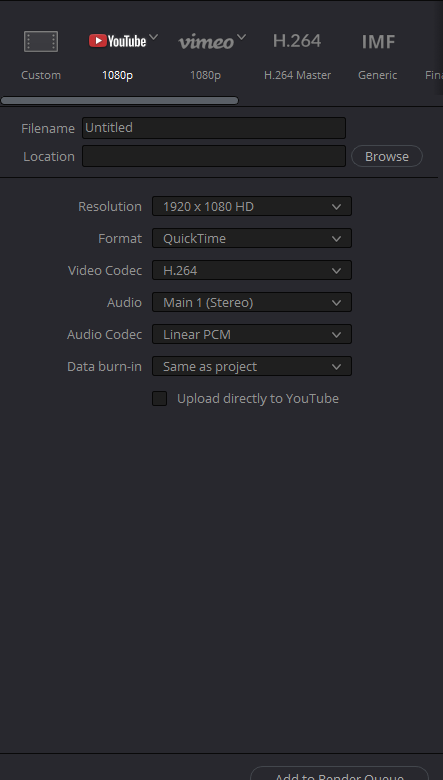

Wie schauts aus, wenn du das youtube Profil nimmst?
Habe ich noch nicht getestet. Die Einstellungen sieht man auf dem 2. Bild. Die Dateien sind sehr groß, Hochladen zum Testen dauert ewig, und es gibt auch weniger Einstellungsmöglichkeiten beim Youbube Profil.
Aber bei dem denselbem Codec kann es doch daran nicht liegen oder?

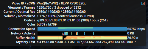

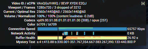

So wie es aussieht, hat das Video schon VP9, richtig?
