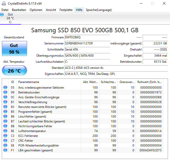

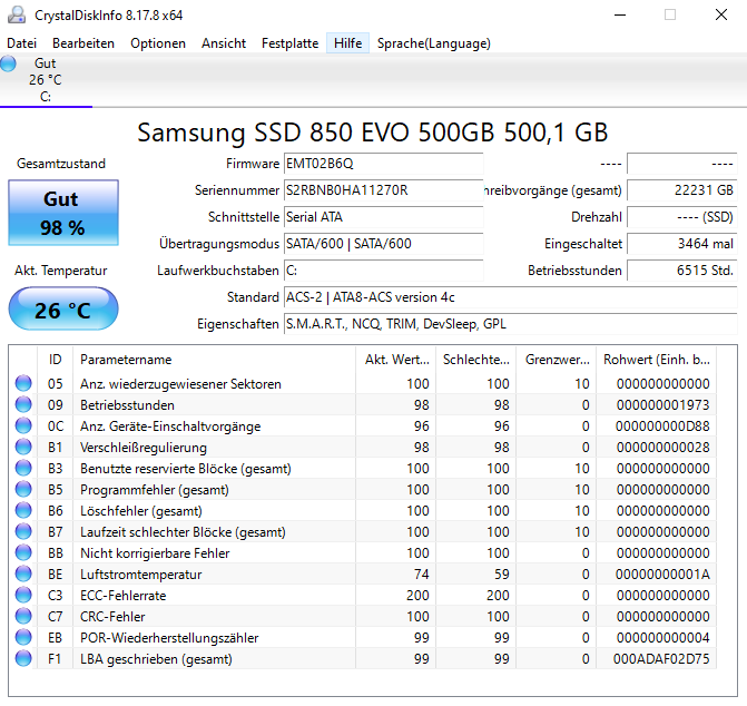

  • CrystalDiskInfo: Zustand ist gut, 98%

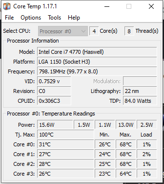

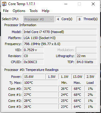

  • Temps sind alle in Ordnung, während des Streamings so um die 34°C, unter Last bei Cinebench R20 max 68°C

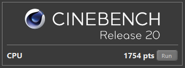

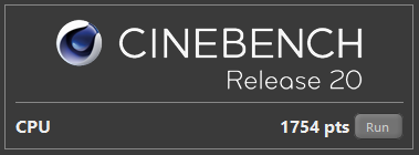

  • Benchmark mit Cinebench R20 liefert mit 1754 Punkte genauso viele Punkte wie bei meinem Test 2020 (damals habe ich meinen neuen PC in Betrieb genommen und verglichen, daher hatte ich die Zahlen noch), sogar ein paar Punkte mehr

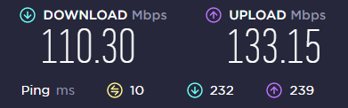

  • Der Rechner läuft normal mit WLAN-Stick mit über 100 MBit an einer Gigabit-Glasfaserleitung. Aber auch per LAN-Kabel laggt es, dann erreiche ich über 900 Mbit.

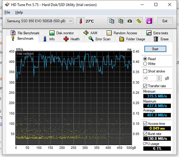

Welche Daten hat die SSD:
http://www.hdtune.com/download.html (Screen "Benchmark", durchlaufen lassen) ?

hdtune-Benchmark spuckt das aus:
