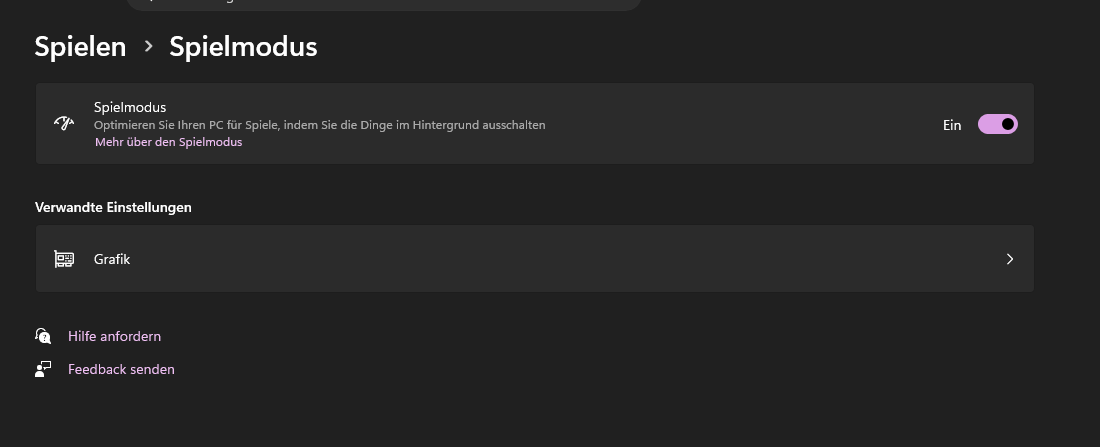

Es gibt in Windows einen Spielmodus, deaktiviere den mal.
Win + i und dann unter Spielen und Spielmodus.
Reduziert die Ressourcen für Hintergrundprozesse, was sich auf das Video auswirkt.
Heilige scheiße, hat echt funktioniert.
Vielen Dank!
