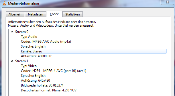

Sieht aus, als würde der Codec da ein Inverse Telecine durchführen und dann neu mit wieder 30fps encoden. Völlig daneben. Codec Settings sind dann falsch.
Das original Video muss als progressives Video mit 30 fps behandelt werden und dann auch wieder ohne Neu- oder Umverteilung der Frames mit 30fps codiert werden.
Am besten eigentlich komplett ohne neuen encode. Ein nichtlinearer Schnitt ist immer vorzuziehen. (Wird oft als Smart Rendering bezeichnet oder so ähnlich.)
Dann fällt mir noch auf, dass das orignal AAC Audio mit 64kbps codiert ist, das neu codierte Audio aber mit 128kbps. Macht keinen Sinn.

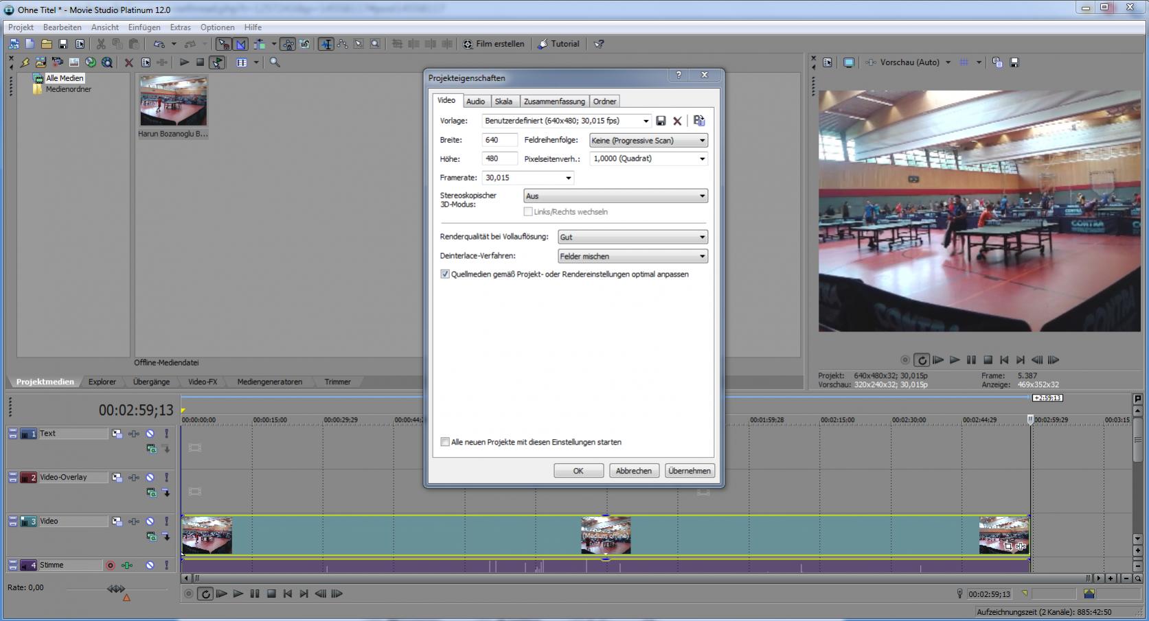

Was mir direkt an deinen Projekteinstellungen auffällt, ist, dass du 25 FPS als Bildwechselfrequenz benutzt hast. Dein Video ist allerdings im Original mit (recht schwankenden) 30 FPS aufgenommen worden.
Vegas verwirft also in deinem Projekt pro Sekunde ganze fünf Frames, was zu einem Bildruckeln führt. Dass du dein Projekt wieder mit 30 FPS renderst, bringt daher nichts, da die besagten fünf Frames bereits im Projekt verworfen wurden.
Die simpelste Lösung wäre also, die Framerate in den Projekteinstellungen nach oben zu korrigieren.

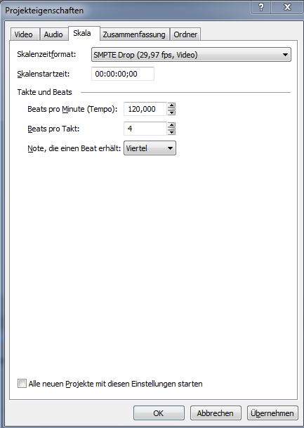

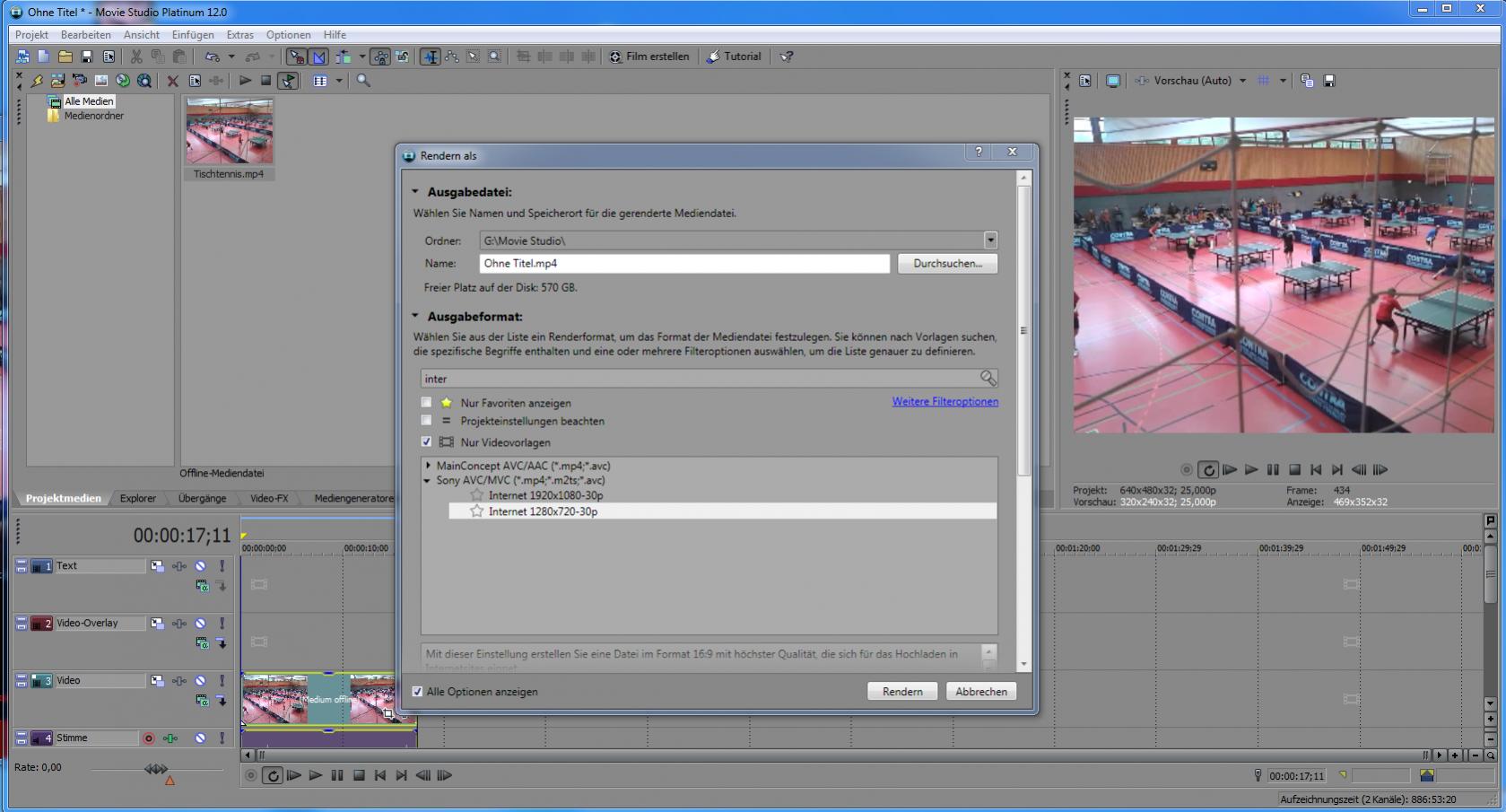

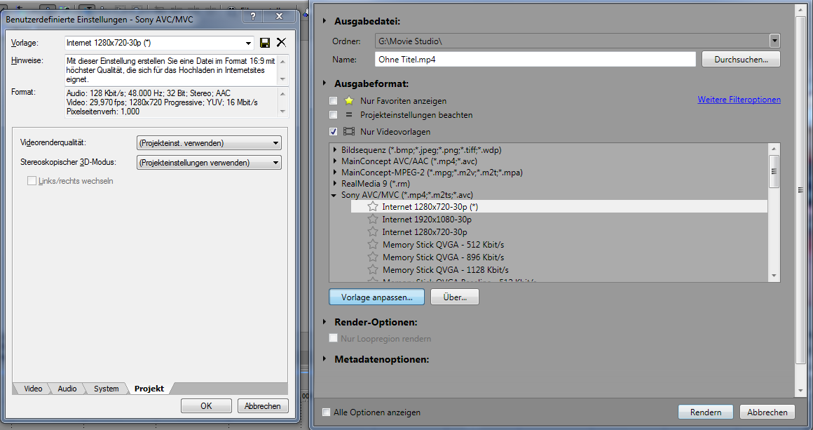

Ich habe jetzt noch einbischen hin und her probiert, aber eure Vorschläge haben leider nicht geholfen.
Projekteinstellungen auf 30FPS geändert.

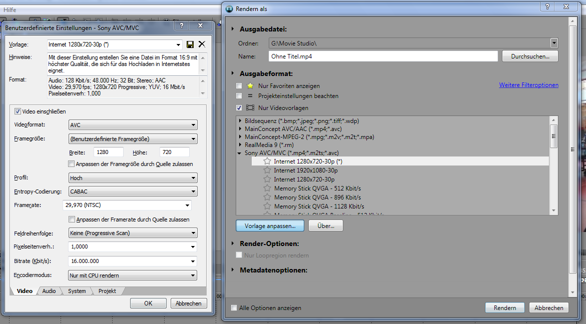

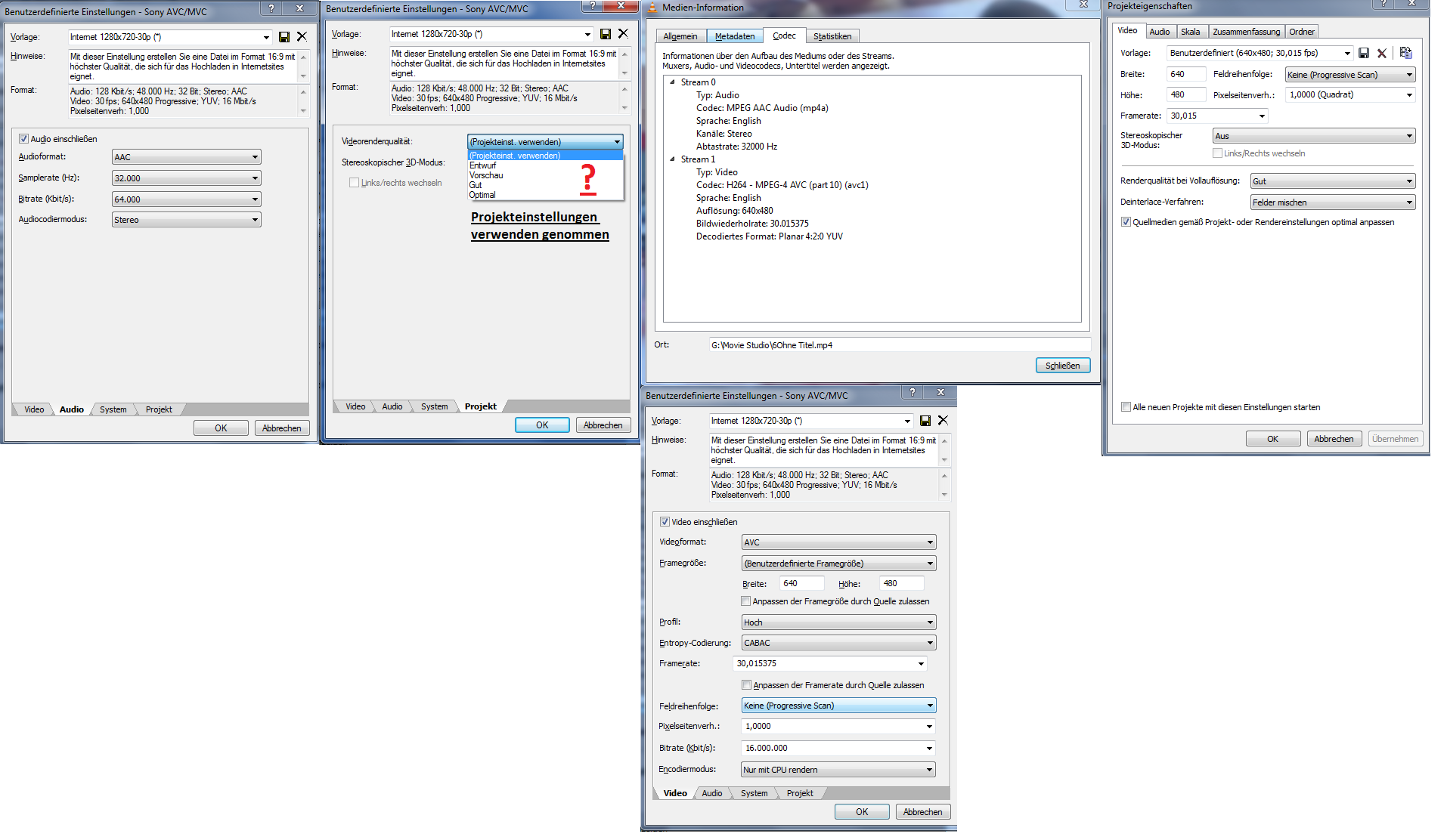

Rendereinstellungen
Falls da irgendwas noch falsch eingestellt sein sollte, sagt mir bitte was ich da verändern muss.
Eigentlich dachte ich erst, dass der Fehler tatsächlich in den Projekteinstellungen liegt, da ich bereits Video die nur mit 25 FPS aufgenommen wurden, erfolgreich bearbeiten konnte.

Achte bitte darauf, nicht nur "irgendetwas nahe 30" als Framerate einzustellen, sondern exakt die Framerate des Quellvideos zu wählen. Des Weiteren wäre ein kurzes (!) Beispielvideo nach den erfolgten Änderungen hilfreich.

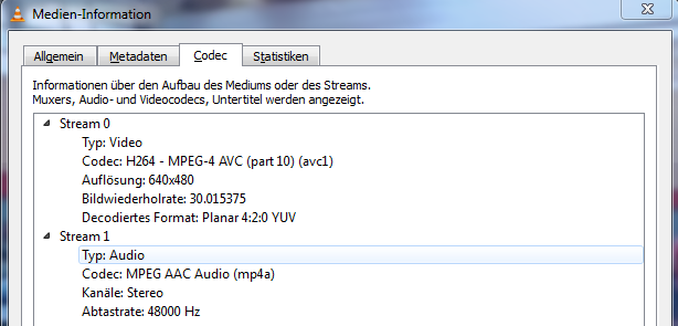

Ich habe das Quellvideo einmal in Vegas Pro rendern lassen, wobei die Projekteinstellungen automatisch an das Video angepasst wurden.
Link zum Video
Während sich das Rechteck in der Mitte butterweich dreht, ruckelt das Videobild eindeutig. An dieser Stelle bin ich mit meinem Renderlatein leider am Ende angelangt. Ich habe keine Ahnung, was das Ruckeln verursachen könnte.
